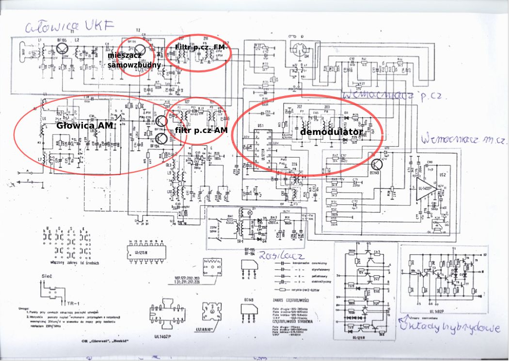

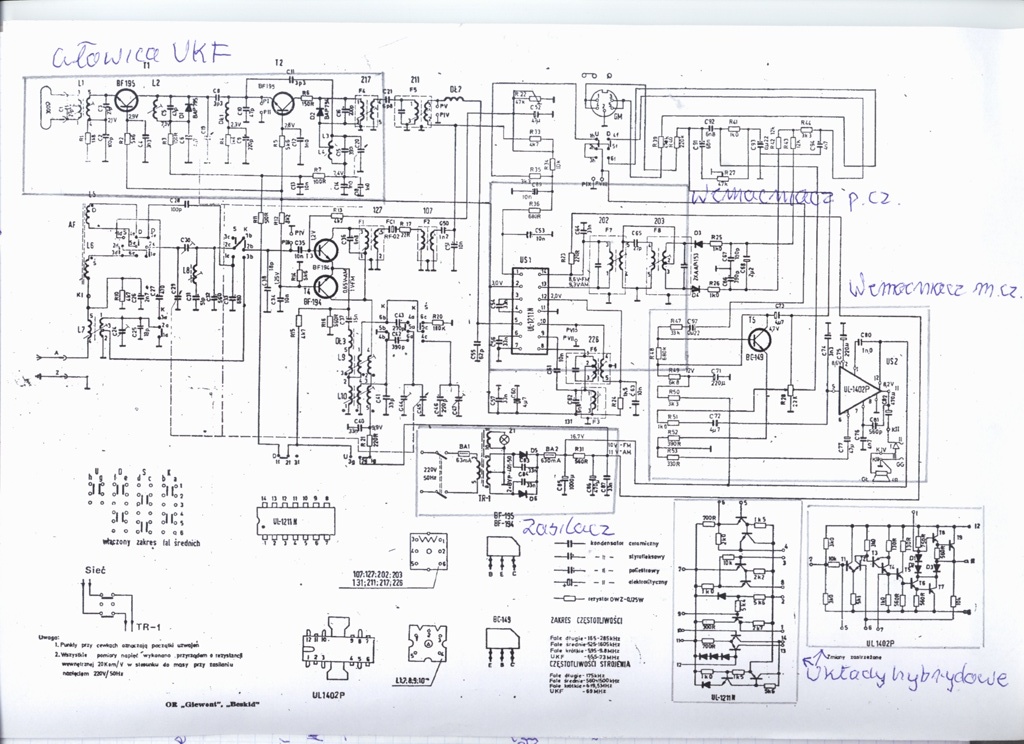

    Mam problem na schemacie , które zamiesciłem poniżej zaznaczyłem podstawowe bloki odbiornika radiowego : zasilacz , wzmacnaicz micz , wzmacniacz p.cz i głowice. Nie umiem na schemacie znaleźć innych elementow tzn filtrów regulujacych AM i FM , mieszacz , heterodyna , filtr p.cz , demodulator , dekoder itp Mógłby mi ktoś zaznaczyć te głowne elemnty radia i inne ważne ja są i wrzucić na forum . Ja wrzucam zaznaczone moje elemnty

    Prosze :

    To jest schemat OR Giewont Beskid podobny do Śnieżki

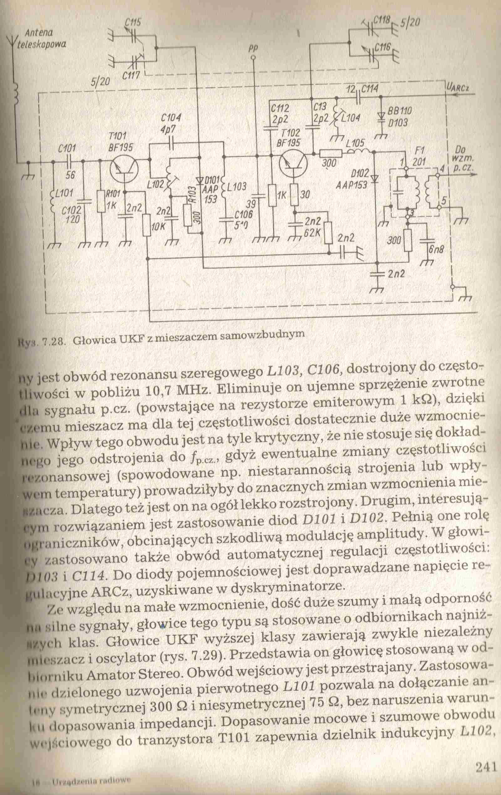

    Tak na szybko
    Identyfikacja filtrów i mieszacza na schemacie odbiornika radiowego
    i próbka ze wspomnianej książki (opis podobnej głowicy FM)

    Wzmacniacz w.cz FM to tranzystor T1 i elementy bezpośrednio z nim związane. Heterodyny jak oddzielnego obwodu tu nie ma bo zastosowano mieszacz samowzbudny na tranzystorze T2, który jednocześnie pełni rolę heterodyny i mieszacza.

    Ok!!!! Zaznaczyłem juz T1 oraz elemnety blisko niego kondensatory i rezystora to wzmacniacz w.cz FM i że mieszacz samowbudny to heterodyna i mieszacz. Można wyroznić jeszcze jakies bloko i w tym schemacie antena to jest ten element najbardziej na lewo w obu głowicach FM i AM, selektywny obwód wejsciowy , wzmacniacz w.cz AM , gdzie jest mieszac zi heterodyna w głowicy Am ?, obwody rezonansowe LC , głosnik to będzie na dole bloku wzmacnaicza m.cz. Jak ktos może prosze na nieść wszytskie rzeczy na schemat i wrzucić na forum.

    Selektywny obwód wejściowy to cewki L1 (dla FM), L5, L6, L7 (dla zakresów AM). Anteny oczywiście po lewej. Mieszacz jak się nie mylę znów samowzbudny dla AM to tranzystory T3 i T4 (mieszacz samowzbudny to takie oszczędnościowe rozwiązanie o nienajlepszych parametrach). Głośnik tam gdzie wspomniałeś. Układy nie są hybrydowe to zwykłe monolityczne scalaczki.

    Czyli wzmacnaicz w.cz Am to tranzystor t3 i elementy najbliższe , tranzystor t4 to mieszacz samowzbudny co do układu hybrydowego to nie weim bo nauczyciel mi powiedział , że to są układy hybrydowe a ty mówisz , że to są monolityczne to ja w końcu nie wiem. Przyjzyj się tym dwóm schematom i powiedz mi czy to napewno jest monolityczny bo mi sie wyadje ze naucziel miał racje , ż eto są układy hybrydowe.
