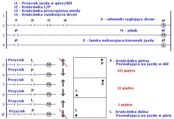

    Witam!!!
    Chce wymyslec schemat windy na sterowniku PLC narazie wymyslilem cos takiego
    Sterowanie windą na PLC w Quick II – jak zaimplementować funkcję IF i licznik pięter
    Tylko nie wiem jak zrealizowac funkcje IF i jak sobie poradzic z tym zeby na licznik byla wysylana ilosc pieter o ile ma przejechac winda.
    Chodzi mi o to, ze jesli na jestesmy na 4 pietrze a chce zjechac na 3 to ta funkcja rozlacza I przezutnik RS(ktory wlacza silnik aby winda jechala do gory) a zalacza przezutnik RS (ktory wlacza silnik aby winda jechala w dol). [Jesli jestes na 4 to aby zjechac na 3 winda musi pojechac w dól]
    To jeszcze nie jest pelen moj zamysl tego projektu ale jesli uda mi sie dojsc do tego momentu to bede dopiero dodawal kolejne elementy.
    Ten schemacik probuje wykonac na programie Quick II do sterowania sterownikiem PLC (probuje, poniewaz nie wiem jak sobie poradzic wlasnei z ta funkcja IF)
    Czekam na Wasza Wielka :) Pomoc
    Pozdrawiam Łukasz

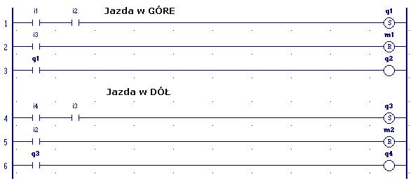

  • #2 3311130
    MirekCz
    Poziom 35  
    Posty: 2220
    Pomógł: 330
    Ocena: 62
    Sterowniki PLC mają funkcje matematyczne.
    Nie musisz wszystkiego robić na bramkach logicznych (długi program by wyszedł i do tego mało funkcjonalny).
    Zrób tylko tak, że jak się jakaś krańcówka włącza (że dojechałeś na piętro) to wystarczy odjąć nr. piętra docelowego(nr wciśniętego klawisza) od piętra aktualnego (nr krańcówki, który się włączyła) i już wiesz czy jechać do góry,jechać na dół lub otworzyć drzwi (jeżeli piętra się zgadzają).
    Większy problem będzie z dodaniem możliwości wciśnięcia kilku przycisków. Jednak też nie jest to nic niemożliwego.
    Po wciśnięciu jakiegoś przycisku ustal kierunek windy, żeby tam dojechać (dół czy góra) i następnie utrzymuj ten kierunek tak długo jak długo jakiś przycisk każe jechać w dół (otwierając drzwi na wszystkich piętrach na których jest wezwanie).
    Czyli jak jesteś na piętrze 5, a ktoś wciśnie 1 to jedziesz na dół. Jeżeli teraz ktoś w międzyczasie wciśnie 0 i 2, a winda jeszcze do 2 piętra nie dojechała to staniesz na 2, 1 i 0).
    Po dojechaniu do skrajnego wzywanego piętra jedziesz w drugą stronę i tak samo zmierzasz do skrajnego piętra stając po drodze przy każdym piętrze na którym było wezwanie.
    Co do konkretów to nikt Tobie nie pomoże, bo nawet nie podałeś typu sterownika... no i wypadałoby też ruszyć własną głową.
    PS.Jeżeli koniecznie wszystko musi być na bramkach to rozpisz wszystkie warunki (przy jakim przycisku gdzie winda jedzie) i zminimalizuj wg. tablicy Karnaugh'a.

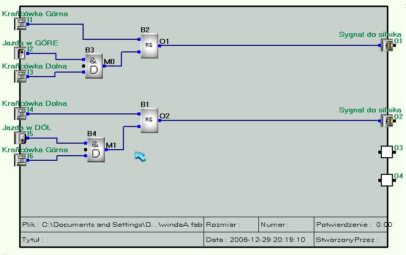

  • #3 3311365
    Quarz
    Posty: 14357
    Pomógł: 1646
    Ocena: 629
    do sterowników PLC bardziej przydatny jest schemat drabinkowy, jaki kiedyś był, razem ze stosowną logiką, używany w układach przekaźnikowych (stycznikowych).
    Oczywiście, ponieważ jest to klasa układów logicznych, więc nie ma problemu by klasyczne układy logiczne (układ logicznie pełny funktorów OR, AND, NOT), po znalezieniu za pomocą nich potrzebnych funkcji, przedstawić w postaci schematu drabinkowego, który jest zrozumiałym w programie służącym do programowania sterownika PLC.
    To co powyżej, to tylko automaty kombinacyjne, ale sterowniki PLC mają w swym programie zaimplementowane również podstawowe automaty sekwencyjne, w postaci przerzutników; bi- i mono- -stabilnych, bloków czasowych (liczników), itp.
    Dlatego też biorąc się za programowanie sterowników PLC, należy bezwzględnie zapoznać się ich filozofią działania - zastąpienie sterownikiem elektronicznych sterowania realizowanego na przekaźnikach (wszelkiegi rodzaju) elektromechanicznych.
    jakież to są te funkcje matematyczne, które mają sterowniki PLC?
    Jak mówi się A, to również należy powiedzieć i B... i moim zdaniem, należało pozostawić ten temat w swoim dziale, ponieważ chyba bardziej tam on pasuje.

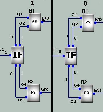

  • #9 3316358
    Misiak-007
    Posty: 156
    Ocena: 30
    Zrobiłem schemat jak mialaby wygladac funkcja IF tylko nie wiem jak ja zrobic z bramek bo jest jedno wejscie a 4 wyjscia.
    Chcialem zapytac jeszcze czy da sie stworzyc cos takiego na innych elementach cyfrowych?
    Pozdrawiam Łukasz
  • #10 3317787
    Quarz
    Posty: 14357
    Pomógł: 1646
    Ocena: 629
    przyznam się, iż nie rozumiem zastosowanej przez Ciebie na tych dwóch shemacikach logiki skoro napisałeś, iż masz cztery wyjścia a jedno wejście.
    Wydaje mi się, iż jest odwrotne, czyli cztery wejścia (wedlug Twoich oznaczeń); Q1, Q2, Q3, Q4 i jedno wyjście IF, czyż nie tak ma to być?
    A wtedy sprawa jest prosta, ponieważ jest to fukcja logiczna jednowyjściowa o czterech argumentach (wejściach), dla której łatwo już jest napisać Tablicę Prawdy.
    Dla czterech wejść, z których każde może przyjmować dwie wartości jest to 4^2 = 16 możliwych stanów, ale jeśli chcesz wykorzystać tylko jeden z nich (ponieważ tylko on spełnia Twój warunek), to należy napisać tylko jeden składnik (ten dla którego jest to prawda) sumy czynników jedynki (dysjunkcyjna postać kanoniczna funkcji kombinacyjnej), np.; Q1•Q2•Q3•Q4, gdzie negację podkreśliłem, albo tylko jeden czynnik iloczynu składników zera (konjunkcyjna postać kanoniczna funkcji kombinacyjnej), np. (Q1 + Q2 + Q3 + Q4).
    Oczywiście podane przykłady (stanów logicznych Qi) są czysto abstrakcyjne.
    Proponuję, abyś zapoznał się z Algebrą Boole'a i jej podstawowymi twierdzeniami, tablicą wartości funkcji logicznej (Tablica Prawdy) i kombinacyjną funkcją logiczną oraz jej dwoma postaciami kanonicznymi, sposobami minimalizacji funkcji logicznych (metoda tablic Karnaugha i metoda Quine'a-McCluskey'a, są jeszcze i inne, ale rzadziej stosowane).
  • #11 3320054
    Misiak-007
    Posty: 156
    Ocena: 30
    No wlasnie nie do konca jest tak jak myslisz bo to wlasnie wszystko od I1 zalezy.
    Jesli I1 jest w stanie HI to na wyjsciach powinno pojawic sie Q1Q2Q3Q4
    Jesli zas I1 jest w stanie LO to na wyjsciach powinno pojawic sie Q1Q2Q3Q4
    Interesuja mnie tylko te dwa stany.
    Wydaje mi sie ze to trzeba bedzie wykonac na jakims innym elemencie cyfrowym.
    P.S przeczytalem duzo na temat akgebry Boole'a i tabilcy Karnouh wiec mniej wiecej sie orientuje.
    Pozdrawiam Łukasz

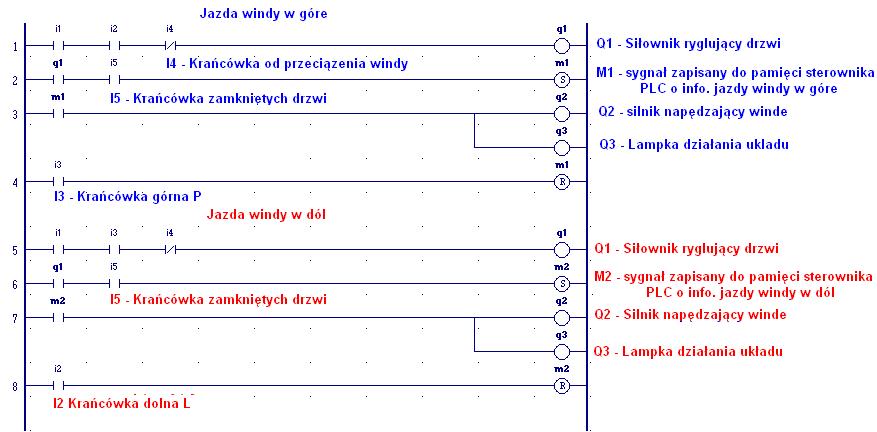

  • #12 3325253
    krzychol66
    Poziom 25  
    Posty: 724
    Pomógł: 57
    Ocena: 125
    Misiak-007 napisał:
    Mam w szkole przedmiot PLC i sterowniki w klasie rowniez sa. Ja sie ucze wlasnie na schematach drabinkowych tylko program jakiego uzywamy wydaje mi sie zbyt ubogi a by w nim zbudowac obsluge windy. (GE Fanuc)
    A moglbys mi pokaza w jaki sposob mozna za pomoca cewek zbudowac funkcje. Zebym widzial jakie elementy wykorzystac do dalszej mojej pracy.
    Pozdrawiam Łukasz
    Nie do mnie pytania, ale spróbuję co nieco powiedzieć...
    Przede wszystkim: drabinka jest podstawowym językiem programowania PLC. Nie jest prawdą, że jest zbyt uboga do napisania programu windy. Windy i wiele innych, znacznie bardziej skomplikowanych urządzeń można obsłużyć za pomocą programu napisanego w "drabince", tylko trzeba wiedzieć, jak to zrobić.
    Druga sprawa: jedno wyjście = jeden schemat drabinkowy, w którym są zawarte wszystkie warunki niezbędne do wysterowania tego wyjścia. Nie należy w jednej drabince wysterowywać wielu wyjść na raz.
    3. Programowanie PLC rozpoczynamy od wyobrażenia sobie, w jaki sposób ma działać urządzenie. Następnie określamy, jakie sygnały wejściowe mamy do dyspozycji i jakie wyjścia musimy wysterować.
    W przypadku windy wejścia, to:
    - przyciski wyboru pięter i inne przyciski sterujące
    - sygnały określające, na jakim piętrze jest winda
    - sygnał "winda w pozycji do zatrzymania na piętrze"
    - potwierdzenia zamknięcia drzwi
    - sygnały bezpieczeństwa "winda w położeniu krańcowym dolnym", "winda w położeniu krańcowym górnym"
    - ewentualne sygnały awaryjne (np. zadziałanie zabezpieczenia termicznego silnika, przeciążenie, wyłącznik bezpieczeństwa itd)
    Wyjścia, to:
    - podświetlenia przycisków wyboru pięter
    - styczniki:
    -- jedź w górę
    -- jedź w dół
    -- jedź szybko
    -- jedź wolno
    - sygnał alarmowy
    Dalej określić trzeba stany windy:
    - aktualna pozycja (liczba bądź flagi)
    - zadana pozycja (liczba bądź flagi)
    - zezwolenie na jazdę (flaga)
    - polecenie jazdy w górę (flaga)
    - polecenie jazdy w dół
    - polecenie jazdy szybkiej
    - polecenie jazdy wolnej
    - awaria (ewentualnie lista awarii na flagach)
    Następnie dla każdej flagi i każdego wyjścia trzeba napisać równanie w wybranym języku programowania (najlepiej i najczytelniej w drabince).
    Nietrudno zauważyć, że program będzie składał się z pewnych grup funkcyjnych:
    - obsługa klawiatury
    - adresowanie windy
    - obsługa ruchu
    - awarie
    4. Funkcja "IF" nie jest Ci do niczego potrzebna. Doskonale się bez niej obejdziesz, stosując w zamian funkcje "AND" i "AND NOT".
    5. Dobra rada: zacznij od najprostszego przypadku - windy 2 pozycyjnej. Wtedy odpadnie Ci problem adresowania windy.
  • #13 3327270

    Pozdrawiam Łukasz
    P.S nadal nie wiem jak zlozyc ta zaleznosc?
    No, to Cię informuję, że mając jedno wejście windy nie uruchomisz.
    A Twoja funkcja "if", tak, jak ją narysowałeś, da się zrealizować w sposób następujący:
    AND I1
    = Q2
    AND I1
    = Q3
    AND NOT I1
    = Q1
    AND NOT I1
    = Q4
    Możesz sobie to zapisać w dowolnym języku programowania.
    Tylko, że ta zależność jest Ci kompletnie nieprzydatna.
    Nie chcesz chyba przebijać windą ani dachu, ani fundamentów ;)

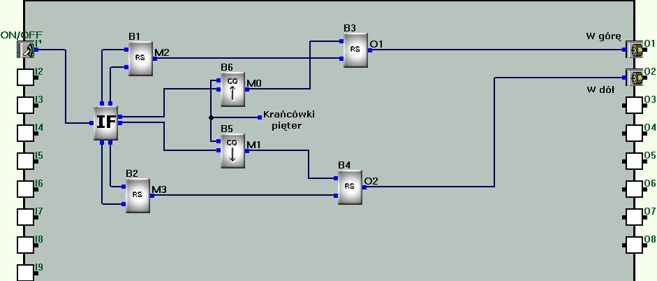

  • #15 3329041
    Misiak-007
    Posty: 156
    Ocena: 30
    Nie widziales calego schematu. Zastosowalem jeszcze licznik pieter. Ktory zlicza pietra i rozlacza silnik. Heheh
    Tylko jak zrobic ta bramke w programie GE Fanouc?
    Pozdrawiam Łukasz
    DZieki za pomoc.

    Zrobiłem to co mi kazałes. Wg. mnie to jest dobrze oceń!
    To jest zrobione w jednym programi:
    A to w drugim:
    i1 - przycisk do jazdy w doł
    i2 - krańcówka dolna
    i3 - krańcówka górna
    i4 - przycisk do jazdy w doł
    q1 - sygnał do silnika mowiacy a jezdzie w góre
    q2 - lampa jazdy w góre
    q3 - sygnał do silnika mowiacy a jezdzie w góre
    q4 - lampka jazdy w doł
    Pozdrawiam Łukasz
    Słowo się rzekło, kobyłka u płota ;)
    A to w drugim:
    Rozumiem, że w dół, a nie w górę
    Pozdrawiam Łukasz
    Zacznijmy od tego, że schematy, które zamieściłeś nie są swoimi odpowiednikami.
    Rozumiem, że
    m1 to flaga adresowania windy w górę, a
    m2 to flaga adresowania windy w dół.
    W takim przypadku w drabince 1 powinieneś setować m1, a nie q1.
    W drabince 3 powinieneś mieć m1 zamiast q1.
    Dalej powinna być drabinka "wykonawcza" - powiedzmy 3a - w której stykiem m1 załączałbyś wyjście q1.
    Analogicznie powinno się poprawić jazdę w dół.
    Po tych poprawkach program w "drabince" zacznie odpowiadać programowi w "bloczkach".
    Poprawki programu w "drabince" są niezbędne - zastanów się, patrząc na swój program - kiedy winda zaadresowana w górę przestałaby jechać do góry. Albo innymi słowy - gdzie w programie resetujesz raz zasetowany q1.
    Po poprawkach winda zacznie jeździć w miarę prawidłowo. Z tym, że:
    - zaadresowanie windy "w górę" nie jest możliwe, jeżeli winda nie znajduje się w pozycji dolnej. Osoba stojąca na górze może sobie do woli naciskać przycisk przywołania, a układ nie zapamięta tego naciśnięcia, dopóki winda nie zjedzie na dół.
    - skuteczne zaadresowanie windy powoduje jej natychmiastową jazdę. Brak jakichkolwiek zabezpieczeń przed jazdą przy otwartych drzwiach, bądź podczas przeładunku. Te zabezpieczenia można dodać w "dodanych" drabinkach 3a i 6a, ale pojawi się jeszcze 1 problem - kiedy winda dojedzie do pozycji, np. górnej, powinna w tej pozycji postać jakiś czas, dając szansę na otwarcie drzwi bądź rozpoczęcie przeładunku.
    Odpowiedź na drugi post - wkrótce.

    Zrobiłem nowy schemacik na sterownik PLC juz z poprawkami.
    Sterowanie windą na PLC w Quick II – jak zaimplementować funkcję IF i licznik pięter]
    I1 - przycisk załączający wykonanie działania pracy windy
    Pozdrawiam Łukasz

    Oto moje ostatnie poprawki ukladu
    Opis symboli:
    I1 - sygnał On/Off
    I2 - krańcówka L (pozwalajaca na jazde w góre)
    I3 - krańcówka P (pozwalajaca na jazde w dół)
    I4 - krańcówka od przeciążenia windy (działa jesli jest nie włączona)
    I5 - krańcówka zakniętych drzwi (zaryglowane)
    I6 - styk do wprowadzania zmiennej do licznika zliczajacego w gore
    I7 - styk do wprowadzania zmiennej do licznika zliczajacego w dół
    I0 - krańcówka resetująca licznik gdy winda bedzie na parterze
    I10-krańcówka resetująca licznik gdy winda bedzie na najwyzszym piętrze
    Q1 - wyjscie do siłownika ryglujacego drzwi
    Q2 - wyjscie do silnika z lewymi obr.
    Q3 - wyjscie do silnika z prawymi obr.
    Q4 - wyjscie do zarowki sygnalizacyjnej pracy silnika
    M2 - sygnał zatwierdzajacy poprawnosc żądania jazdy windy w góre
    M3 - sygnał zatwierdzajacy poprawnosc żądania jazdy windy w dół
    Opis działania:
    ~ Znajdujemy sie np. na parterze.
    ~ Wciskamy na panelu numerycznym 5, w ten sposob zadajemy sygnal do licznika o numerze 5 i podajemy sygnal na I1.
    ~ Jesli winda nie jest przeciązona to I4 bedzie w stanie (ON). Po ty mprocesie zamykane sa drzwi i ryglowane.
    ~ Krancowka I5 sprawdza poprawnosc zamkniecia drzwi.
    ~ Jesli krańcówka I2 (L) jest aktywna winda bedzie mogła pojechac w góre.
    ~ Załącza sie M2 dajacy mozliwosc pracy silnika i lampki informacyjnej.
    ~ Licznik zlicza pietra po przez krancowke I2 ktora umieszczona jest na kazdym pietrze.
    ~ Jesli zliczym 5 krańcówek winda sie zatrzymuje, drzwi sie odblokowuja i mozna wyjsc ;D
    Tak samo dziala w druga strone tylko musi byc aktywna krańcówka I3.
    Pozdrawiam Łukasz
    P.S
    Tylko nie wiem nadal jak rozwiazac opcje z podawaniem informacji o żądanym pietrze do licznika. ;(
