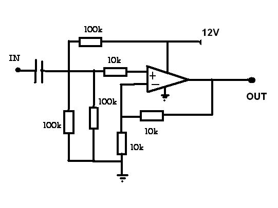

  • #17 4870740
    lilol
    Posty: 11
    Witam serdecznie. Czy ktoś mógłby sprawdzić ten schemat. Miał to właśnie najprostrzy preamp o wzmocnieniu 2 i zasilaniu pojedyńczym. Oczywiście wersja mono.
    Jeszcze na wyjściu powinien być kondensator około 1uF.
    Przedwzmacniacz audio z korektorem dzwięku na TL072[/img]
  • #18 4870847
    ronwald
    Posty: 876
    Pomógł: 85
    Ocena: 68
    Jeśli zasilasz z jednego napięcia to wyrzuć jeden opornik100k równoległy do drugiego 100k. Niepotrzebny jest rezystor na wejściu odwracającym szeregowo 10k. Aby układ działał poprawnie wstaw kondensator C szeregowo z opornikiem 10k (między masę a koniec rezystora 10k) C = 1/2Πfd*10000
    gdzie fd= częstotliwość ( dla Ku=-3dB) fd= 20 Hz to C=796 uF.
    Zwiększ rezystory 10 - razy do 100k to C=79,6 uF ≈ 100uF
