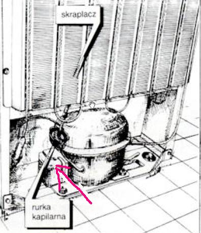

    Witam mam problem :( moja zamrażarka przestała działać.
    Na początek agregat zaczął troszkę głośniej chodzić - ale wydawało się że wszystko jest ok.
    Po ok 2 dniach przestał chodzić, zamrażarka nie chłodzi tylko się tak jakby włącza przez chwilkę brzęczy i wyłącza tak co ok 5min. Zamrażarka ma trzy lampeczki -środkowa czerwona zaczeła właśnie świecić -nie mam do niej żadnego manuala.
    Proszę o szybką pomoc z uwagi na rozmrożone miesko - a święta tuż tuż :(

    Ok ale jeśli można to po czy mogę ten układ rozpoznać i jakie wartości na wejściu i wyjściu powinien mieć ?? (co go odróżnia)

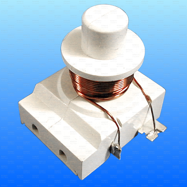

    Przekaźnik rozruchu jest ok sprawdziłem :(. Mam więc prośbę wiesz gdzie można dostać taki agregat - EDA typ SH-1.0 seria E 1/6HP kl.B 220-240V 50Hz 134W il.ol.370cm3 R12 LBP (lub oczywiście zamiennik - bo niechciał bym żeby mi przyszedł do chaty jakiś majster jak z usteki i kazał dać 300zł za naprawę :) ) kupił bym agregat i tylko zapłacił za wymianę ;)

    Ok jeszcze jedno pytanko - czy jeśli z układu uciekł czynnik to agregat tak się może zachowywać - gdy sprawdziłem przekaźnik rozruchu to włączyłem zamrażarkę ponownie i wyraźnie słychać że się załącza(przkaźnik) agregat chwilkę popracuje ok 3-4sek.(trzęsie się i chałasuje) - czytałem także na forum że może to być wina zapchanego filtra?? p.s. za zamrażarkę dałem na allegro ok 200zł jakiś rok temu i nie chciałbym za naprawę dać kolejne 200zł lub więcej.

    Sprawdzałeś czy styk w przekaźniku rozruchowym porusza się swobodnie a styki nie są wypalone? Jak nie to sprawdź

    Zbych034 przekaźnik rozruchowy działa (na wszelki wypadek wziąłem sobie i zwatowałem styki aby napewno prąd szedł przez niego i zachowanie zamrażarki było takie samo). Przekaźnik działa :(

    Styki powinne być zmostkowane tylko w chwili startu a następnie rozwarte Jeżeli mimo to nie startuje to niestety agregat do wymiany lub wizyta w sklepie
