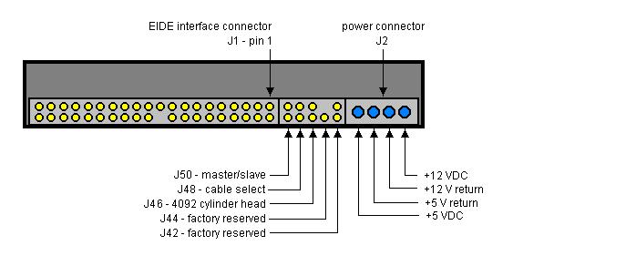

    Witam wszystkich
    Borykam się z problemem ustawienia zworek na dysku hdd i cd
    Podłączam pod IDE1 taśmą 40 żyłową (czerwonym od zasilania), gniazda pasują.
    Po uruchomianiu pojawia się komunikat "MASTER DRIVE-ATAPI INCOMPATIBLE"
    Wspomnę że dysk HDD i CD chodził na płycie z PIII ale nie pamiętam czy na jednej taśmie, w każdym bądź razie są sprawne.
    W chwili obecnej zworki ustawione są w ten sposób (zielony)
    Jak ustawić zworki Master/Slave na HDD i CD pod IDE1? Komunikat ATAPI
  • #2 3313410
    K!lleR
    Posty: 4848
    Pomógł: 456
    Ocena: 131
    HDD Master, CD Slave

  • #4 3313448
    Elektryk80
    Poziom 25  
    Posty: 484
    Pomógł: 89
    Ocena: 61
    na dysku powinna być informacja odnośnie ustawienia zworek.
  • #5 3313462
    m-Q
    Posty: 156
    Pomógł: 4
    Ocena: 3
    1. A gdzie jest ta naklejka ?
    2. Znajdź na płytce zwore J50 i powiedz która to jest. (może jest jakaś rozpiska na dysku)
  • #6 3313469
    comin
    Posty: 782
    Pomógł: 2
    Ocena: 115
    Dobra, powiem jaśniej:
    Na foto jest dysk z zaznaczonymi aktualnie podpiętymi zworkami oraz informacja oznaczeń z dysku, tylko nie wiem jak to odczytać/ustawić.

  • #9 3313513
    Elektryk80
    Poziom 25  
    Posty: 484
    Pomógł: 89
    Ocena: 61
    comin napisał:
    to raczej nie ten model ;)
    Naklejka jest na obudowie (trzeba by odwrócić dysk) -patrząc na moje foto
    Jak podasz model to może znajdzie się ktoś kto ma taki sam i pomoże :) ja bym usunął pozioma zworkę i zostawił pionową. Ale to ja bym tak zrobił ... :/

  • #11 3313536
    comin
    Posty: 782
    Pomógł: 2
    Ocena: 115
    Model: 90432D2
    Zworkę mogę usunąć, tylko żebym nie musiał lecieć po kiełbasę na grila jak będzie się sprzęt smażył :D
    Ta pionowa to chyba J50
    Do czego to służy -tak z ciekawości
  • #13 3313572
    Elektryk80
    Poziom 25  
    Posty: 484
    Pomógł: 89
    Ocena: 61
    według opisu na naklejce oznacza ustawienie dysku w tryb MASTER (zworka założona) a oznaczenie "J50" - to tylko chyba producent wie ;)
  • #14 3313588
    comin
    Posty: 782
    Pomógł: 2
    Ocena: 115
    K!lleR'ek jesteś wielki!
    Zostawiłem tylko J50 i nadal klapa...
    CD też ma ma tą zworkę ustawioną
    Jakie propozycje?
  • #15 3313613
    K!lleR
    Posty: 4848
    Pomógł: 456
    Ocena: 131
    CD na Slave niech kolega ustawi
    Jeśli jest na tej samej taśmie.
  • #16 3313615
    Elektryk80
    Poziom 25  
    Posty: 484
    Pomógł: 89
    Ocena: 61
    usuń zworkę z CD-ka i powinno ruszyć
  • #17 3313651
    comin
    Posty: 782
    Pomógł: 2
    Ocena: 115
    Panowie, dwie odpowiedzi trafione!
    Jestem winny browarka :D
    Serdecznie dziękuję, kolejny raz koledzy z elektrody nie zawiedli :wink:
    To dla was :popcorn: i oczywiście punkciki.
    Dziękuję i pozdrawiam
