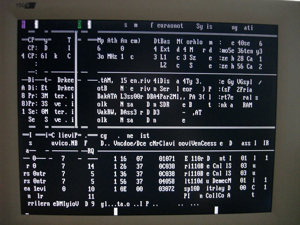

    Chciałbym was prosic o pomoc w moim problemie.
    Mianowicie podczas startu komputera nie uruchamia sie za pierwszym razem (zawiesza sie).
    Dopiero po 2-3 resecie komputer odpala windowsa.
    Podczas jednego z zawieszen zrobiłem zdjęcie oto i one...
    Komputer zawiesza się przy starcie, SL-75 KAV/X, AMD Athlon 1,3 GHz, Win XP
    :arrow: TONI_2003 :D Kliknij aby powiększyć :!:
    Inne zawieszenie nastepuja po ekranie win xp. Czarny ekran i nic.
    Co moze byc przyczyna tego?
    Płyta Główna: SL-75 KAV/X
    Procesor: AMD Athlon 1,3 Ghz
    Karta Graficzna : Geforce 4 Mx420
    Pamieć: 640MB RAM
    Dysk twardy: Seagate 40 GB
    Prosze o analize i pomoc.

    Proszę podmienić karte graficzną, to tak na początek. Bo coś mi się zdaje, że problem właśnie z kartą graficzną wystąpił.

    ja propponuje wymiane grafiki, nastepnie flas-a biosu, powinno byc dobrze.

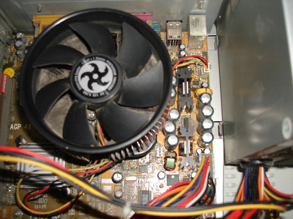

    Mam pytanko... z tego co widze to w poblizu procesora koło wentylatora jest 8 kondensatorów narazie nie moge ich odczytac musiałbym demontować PC. Zauważyłem, że są one podpuchnięte i bardzo gorące.
    Od nich powinien zatem kolega zacząć. Należy wymienić wszystkie w danej linii.

    A ja dodam ze czesto przyczyna padajacych kondensatorow jest zly zasilacz moze by go podmienic?
    I jeszcze jedno pytanko czy koega nie zmienial grafiki?

    Te kondensatory to 2200uF/10V

    Kolego 22061988, kolejność działań powinna być następująca:
    1. Wymiana spuchniętych kondensatorów i wszystkich połączonych z nimi biegunem dodatnim;
    2. Pomiary napięć podawanych przez zasilacz pod obciążeniem i bez (a najlepiej wymiana zasilacza);
    3. Wszelkie testy diagnostyczne i inne działania.
    Uruchamianie jakichkolwiek testów na niesprawnej płycie głównej nie ma większego sensu.
    PS. Kondensatory powinny mieć taką samą pojemność i napięcia robocze nie niższe niż wymieniane. Ponadto powinny być oznaczone jako Low ESR i 105oC.

    Tutaj może pomóc, sam tak miałem, flash BIOS'u karty.
    Pamięci należy sprawdzić memtest'em
