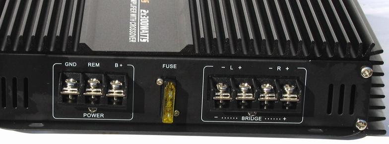

    Mam pytania dotyczące wzmacniacza podanego w temacie, a mianowicie:
    1. ile RMS mocy ten wzmacniacz ma na jeden kanał?? Bo wszędzie tylko jest napisane o mocy max a nie ma podanej mocy w RMS.
    2. Jak najłatwiej zmostkować ten wzmacniacz??
    3. Ile mocy będzie miał ten wzmacniacz po zmostkowaniu??
    Z góry dziękuję za odpowiedzi

    jesli sie nie myle to mostkujesz go przez podlaczenie glosnika miedzy + obu kanalow,moc tak jak mowilem mostk 1x100W/4ohm stereo 2x50W/2ohm

    ma to wygladac mniejwiecej tak laczysz poprostu jeden przedod do jednego + a drugi do drugiego +

    kolega zle narysowal polonczenie mostkowe mostkujesz go podlanczajac z 1 kanalu + a z 2 kanalu -

    Przy podłączeniu + z jedneg kanału i - z drugiego zapala się czerwona lampka na wzmacniaczu, spróbuje z dwoma +. A na obudowie nie ma rozrysowane jak mostkować. Pozdrawiam i dziekuję za odpowiedzi

    Jeśli mostek to tylko (+) z jednej pary wyjść (-) z drugiej, a nie + i +!!

    nie przesadzajcie ze ten wzmacniacz jest az taki zly, sam go mam zmostkowany i chodzi ladnie juz dwa lata, + z jednego kanału - drugiego, przy zasileniu głośnika z jednego wyjscia fakt efekt jest mierny ale po zmostkowaniu dobrze sobie radzi.

    Mostkujesz dokladnie tak jak pisza inni forumowicze...= z jednego kanału a - z drugiego,sa to krancowe wyjscia.

    Na wzmacniaczu jest wyraźnie napisane BRIDGE co z angielskiego znaczy "most" lub jak to każdy nazywa "mostek". Nad zaciskami masz pokazane jak podłączyc wzmzcniacz aby pracował na dwóch kanałach,a pod zaciskami masz jak zrobic aby pracował w mostku.
