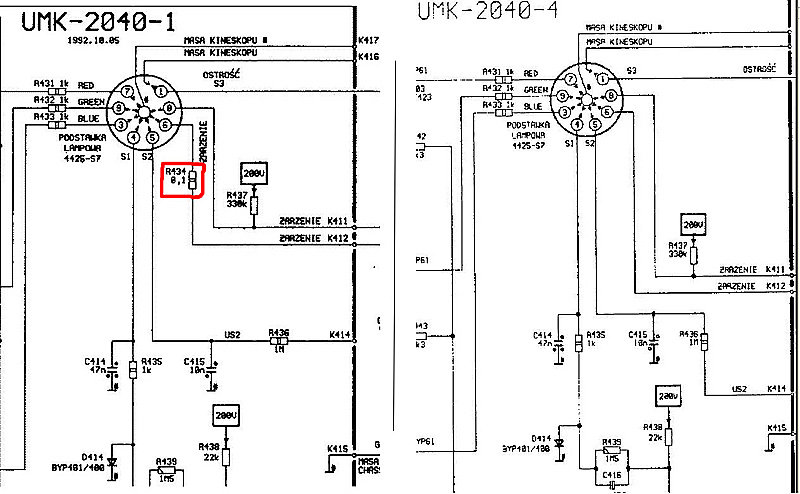

  • #24 3350015
    grzegorzps
    Posty: 28
    Przed i za R343 wychodzi tyle samo, po 3V, o ile dobrze zrozumialem
    sposob mierzenia.

    grzegorzps
    Posty: 28
    Zastanawia mnie jeszcze, ze siesta 3 nie ma oporu R434 na PK,
    ma za to R614 (2R4). Czy w tym wypadku nap. zarzenia reguluje
    sie tym R614?
    • Siesta 2 M448TS - brak diody standby, cykanie, jak sprawdzić zasilanie? pkcaly.jpg (135.27 KB) Musisz być zalogowany, aby pobrać ten załącznik.
  • #30 3372838
    LeDy
    Posty: 19062
    Pomógł: 1984
    Ocena: 2917
    Jak nie ma go na PK to jest gdzieś na drodze z PK do trafopowielacza. Sprawdż tą drogę i będziesz wiedział czy to jest ten R.Myślałem,że dałeś już spokój.I tak nie masz czym tego napięcia zmierzyć więc lepiej tak zostaw.
