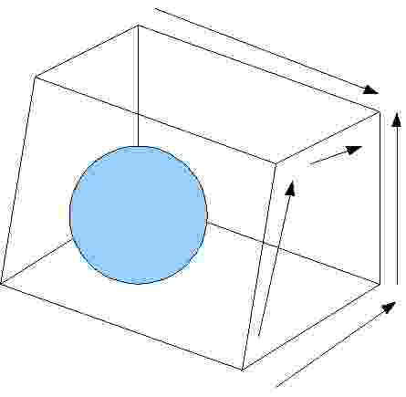

    mam głośnik basowy powerbas 1254 30 cm średnicy. Chcem zrobic skrzynke 30 l zamkniętą. Jakie mają być wymiary w "cm"?

    szeroka na 32 cm , wysoka na 32 cm i gleboka na 30 cm sa to wymiary wewnetrzne do tego po doliczaj jeszcze grubosci scianek:)

    a mógłbyś to rozpisać na rysunku
    jedna strona pochylona.

    hehe tez sie zastanawialem jak to policzyc
    sposob jest banalny-trzeba jako podstawe obrac bok, ktory jest trapezem i policzyc objetosc trapezoidu
    wzor na objetosc
    (szerokosc na dole + szerokosc na gorze)*wysokosc suba
    to wszystko przez 2
    i gitara
    pozdro :)
