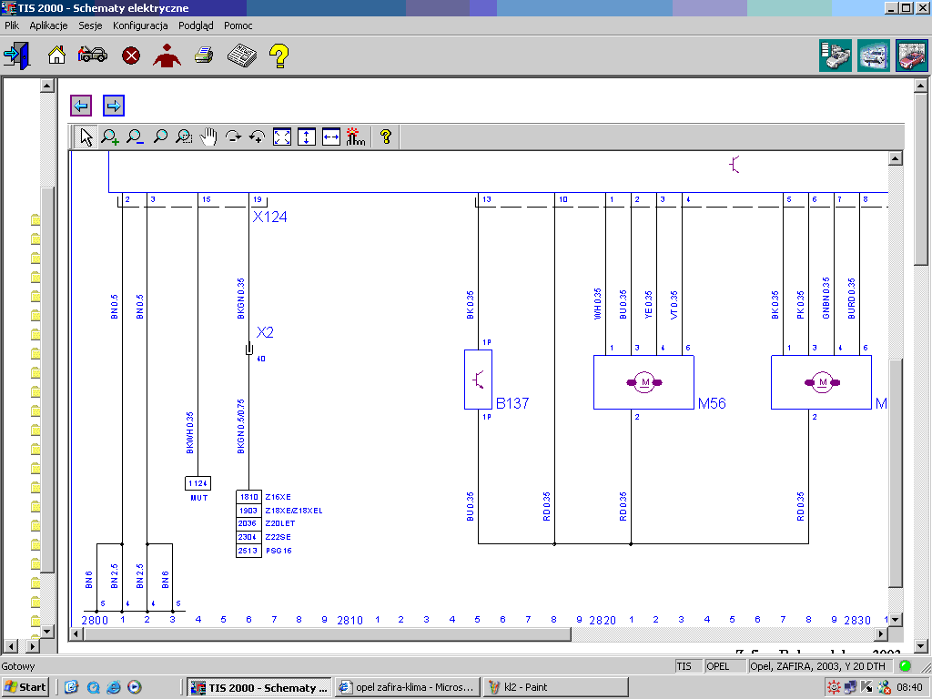

    Robie Zafire 2.0 dti z roku 2003 po dachu i uderzeniu w przód i jest problem z uruchomieniem klimy. Jest klimatronik i nic nie działa , wyświetlacz sie nie świeci . Przyznam się że nie mam dużej wiedzy na ten temat
    Auto było częściowo rozebrane i być może coś nie jest podłączone ale nie moge znależć schematu. Wszystko poza tym działa. Są jakieś wolne złącza pod deską i być może ktoś coś sobie zabrał i teraz mam problem .

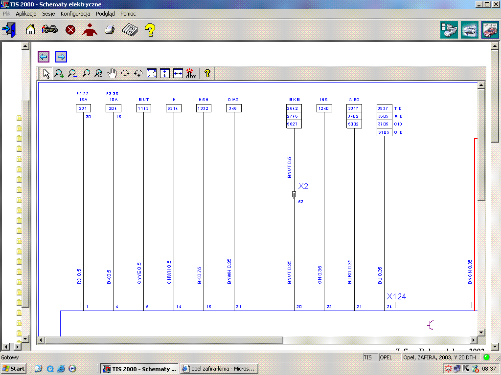

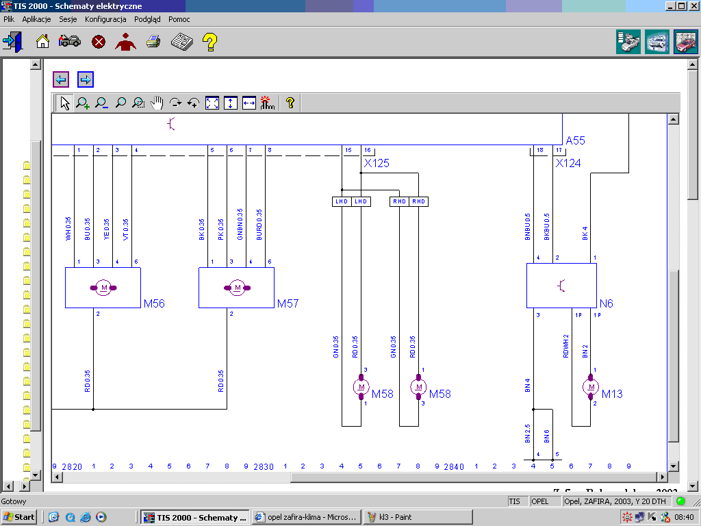

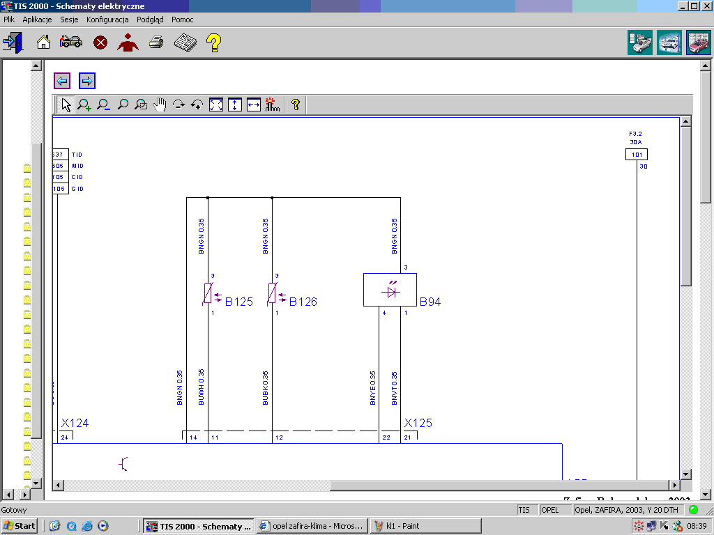

    Mogę podać Ci parę danych, np napięcia zasilające i kawałek schematu ale dopiero w poniedziałek. Jeśli nie zadziała to potrzebny ktoś z Techem i wiedzą na ten temat. Jeśli chodzi o panel klimatronika to wymieniałem taki w zafirze i corsie, też nie świeciły :(
    #5 3343737
    piotrdan
    Posty: 361
    Pomógł: 18
    Ocena: 109
    na pinie 1 - stałe 12v
    na pinie 4 - po zapłonie 12v
    jeśli chodzi o resztę to są połączenia do układów wykonawczych i wejścia danych z innych podzespołów
    • Opel Zafira 2.0 DTI 2003 – brak działania klimatronika, niewyświetlający się panel kl4.GIF (34.5 KB) Musisz być zalogowany, aby pobrać ten załącznik.
    • Opel Zafira 2.0 DTI 2003 – brak działania klimatronika, niewyświetlający się panel kl3.GIF (34.43 KB) Musisz być zalogowany, aby pobrać ten załącznik.
    • Opel Zafira 2.0 DTI 2003 – brak działania klimatronika, niewyświetlający się panel kl2.GIF (29.67 KB) Musisz być zalogowany, aby pobrać ten załącznik.
    • Opel Zafira 2.0 DTI 2003 – brak działania klimatronika, niewyświetlający się panel kl1.GIF (49.3 KB) Musisz być zalogowany, aby pobrać ten załącznik.

    Jest inaczej
    Na pinie 5 jest stałe 12v , na 4 po zapłonie 12v, a na 1
    jest bankowo masa- brązowy przewód. I to wszystko jest napięcie i masa.
    Za schemat dziękuję , będę szukać dalej.

    Panie Piotrdam ma Pan racje z tymi pinami . To ja żle sprawdziłem , po prostu wziąłem do ręki inne złącze ( są dwie identyczne ) Ze strony instalacji jest ok. Za schemat dziękuje , Przydał się .
    Mam nadzieje że Władze tego forum nie skasują tego postu bo chyba naruszyłem jego zasady.
    Wiedząc gdzie ma być napięcie ,a gdzie masa uruchomiłem tem panel .
    Użyłem silnej lampy i szkła powiększającego , żeby lepiej widzieć.
    Zaryzykowałem i odchyliłem wyświetlacz- a tam zielono ; zżarte przez wilgoć ścieszki i to akurat od zasilania .Zrobiłem prowizoryczne obejście,
    podłączyłem i wszystko ruszyło.:D Panel świeci, wentylator działa , klapy chodzą . Tylko nie ma podświetlania klawiszy :cry:Trzeba będzie wylutować wyświetlacz i dokładniej przyjrzeć się płytce drukowanej.
