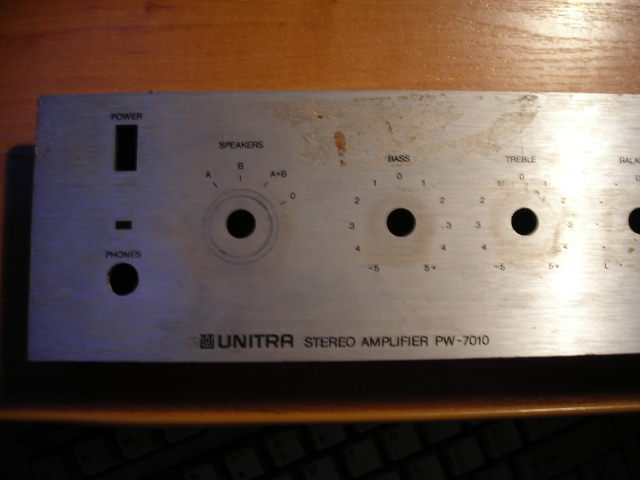

    Witam. ja tez miałemproblem z tym potęcjometrem i po długich a ciezkich poszukiwaniach nic nie udało mi sie znalesc;/;/;/. Wiec amplituner został rozebrany na atomy. ale wtedy byłem "mały i głupi" dzis bym go juz nie niszczył.
    jesli chcesz wiedziec co masz w domu to dołączam pare fotek panelu przedniego.
    Proponuje jeszcze wymienic elektrolity w zasilaczu. Te 2 duze srebrne. oraz mniejsze w poszczegulnych płytkach. poniewaz elektrolity wysychaja a ten amplituner nie jest nowy wiec napewno nie maja takich wartosci jak pownny.
    • Wzmacniacz Unitra model:nie wiem, zniekształca dźwięk DSCN1447.JPG (65.64 KB) Musisz być zalogowany, aby pobrać ten załącznik.
    • Wzmacniacz Unitra model:nie wiem, zniekształca dźwięk DSCN1446.JPG (65.2 KB) Musisz być zalogowany, aby pobrać ten załącznik.
    • Wzmacniacz Unitra model:nie wiem, zniekształca dźwięk DSCN1445.JPG (67.84 KB) Musisz być zalogowany, aby pobrać ten załącznik.
    • Wzmacniacz Unitra model:nie wiem, zniekształca dźwięk DSCN1444.JPG (72.12 KB) Musisz być zalogowany, aby pobrać ten załącznik.
  • #16 3341829
    kjuik
    Posty: 24
    To ten sprzęt,u mnie przedni panel jest"wypolerowany"chyba papierem sciernym i wszystko jest zdarte.Potencjometr juz calkiem zepsulem.Chcialem go rozkrecic i przeczyscic w srodku (oprocz spreju) ale przy zamykaniu obudowy pekly te haczyki :) i juz zonk.Popytam zjanomych moze maja cos takiego lub stare sprzety to sie zrobi transplantacje.
