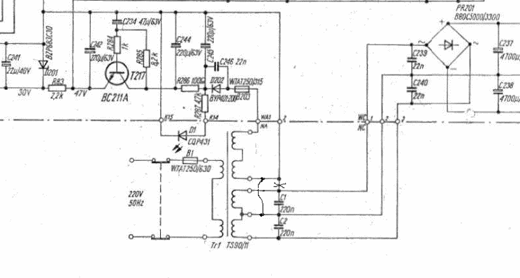

    Wg schematu końcówka mocy jest zasilana napięciem 2×27,5V, zaś przedwzmacniacz 47V.
    Miernik ustawiasz na napięcie stałe, ujemną sondę przykładasz do masy, a dodatnią na wyprowadzenia + i - dużego kondensatora 2×4700µF. Następnie kolejny pomiar z tym, że dodatnia sonda do emitera T217.
    Napisz co pokazał multimetr.
  • #11 15264623
    aksakal
    Posty: 8942
    Pomógł: 1668
    Ocena: 3000
    W schemacie zasilacza wzmacniacza błąd. Skorygowany fragment schematu na zdjęciu. Wzmacniacz Unitra Trawiata 311D Wzmacniacz "pierdzi"

    Oczywiście. Schemat pochodzi z RE a tam błędy zdarzały się często. Proponuje posłużyć się schematem z instrukcji serwisowej.
