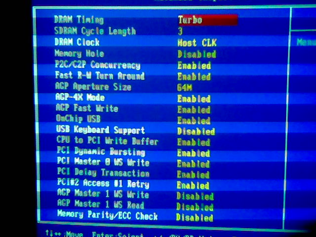

    Sprawdź w BIOSie, czy nie masz czasem wyłączonego Cache L1 lub/i L2 (CPU Internal oraz External Cache ustaw na Enabled) oraz ustaw pamięć na taktowana synchronicznie z FSB (DRAM Clock ustaw na na Host CLK). Poukładaj pamięci w slotach w kolejności od najwolniejszej do najszybszej. Timingi w BIOSie ustaw takie, jakie ma zapisane w SPD najwolniejszy moduł pamięci (możesz sprawdzić Everestem lub CPU-Z).

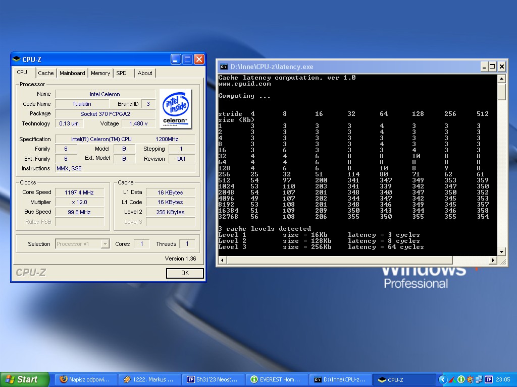

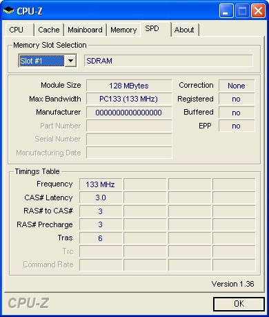

    Nie rozumiem tych cyfr z CPU-z, tych CAS i tak dalej... Jak to ma wyglądać? Poniżej jest zrzut ekranu z pierwszego DIMM-a z pierwszą kością pamięci... Wszystkie te cyfry wyglądają tak samo przy dwóch pozostałych więc co mam z tym fantem zrobić?
    Celeron 1200 Tualatin na DFI CA64-TC - wolne działanie po zmianie platformy
    EDIT:
    Uwaga! Kolega wiezlak, który poradził mi, żeby zmienić opcję DRAM clock na HOST CLK miał doskonały zmysł! Odczyt z pamięci nagle wzrósł do 462MB/sek! Cache był włączony, więc brakuje nam jeszcze jakiegoś detalu, który może podnieść sprawność działania... Wnioskuję to po tym, że włączając filmik na google.video nie miałem już pokazu slajdów, ale NIEMAL płynne odtwarzanie... Do ideału jeszcze troszkę brakuje, także proszę o dalsze wskazówki :)

    Cieszę się, że w końcu popchnęliśmy temat do przodu :). Z timingami pamięci sprawa wygląda tak, że moduł, którego zrzut SPD załączyłeś może pracować z częstotliwością 133MHz i timingami 3-3-3 (CAS, RAS to CAS, RAS) i znając życie powinien sobie swobodnie poradzić z ostrzejszymi timingami 2-2-2 przy częstotliwości 100MHz (którą to masz teraz ustawioną - synchronicznie do FSB procesora). Szkopuł tkwi jeszcze w tym, jaki jest ten drugi (i ewentualnie trzeci) moduł pamięci. Obejrzyj pod CPU-Z SPD wszystkich modułów pamięci - jeśli wszystkie mogą pracować 133MHz 3-3-3, to śmiało przestawiaj w BIOSie następujące opcje: DRAM Timing na najszybsze (bodajże Turbo) i SDRAM Cycle Length na 2.
    Jakie masz możliwości podnoszenia FSB na tej płycie (CPU Host/PCI Clock)? Warto by było troszkę "podgonić" tego Celerona.

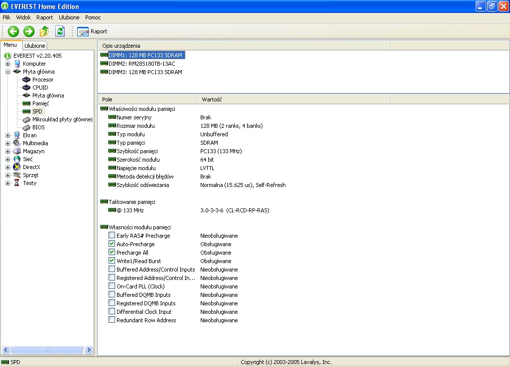

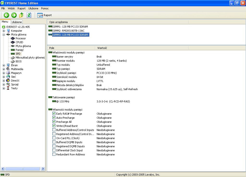

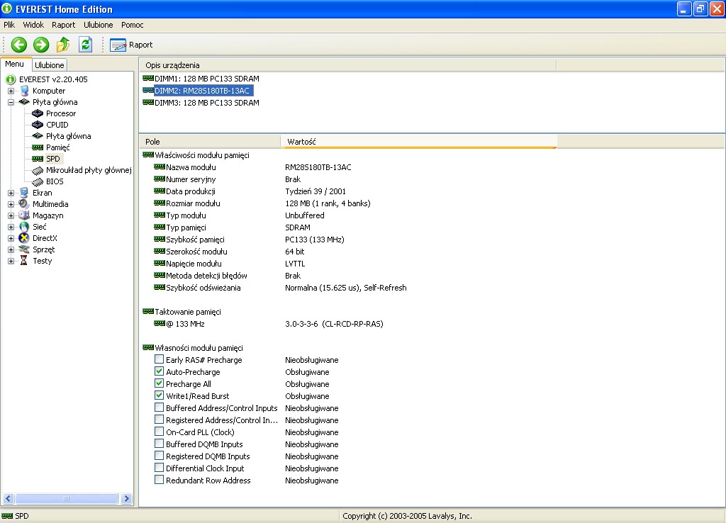

    Więc mamy rozwiązanie :) Turbo + CAS=2 i maszyna rwie do przodu aż miło :) Tylko jest jedno ALE: przy CAS=2 znika mi w tajemniczych okolicznościach 64MB RAMu (z 384MB robi się 320MB), może tylko jedna sugestia drobna jak temu zaradzić?
    Tu umieszczam (może to w czymś pomóc) zrzuty ekranu z Everesta, który pokazuje właściwości wszystkich trzech kości pamięci... Może to któraś z nich nie wytrzymuje ustawienia CAS=2 i daje 64MB RAMu mniej? :)
    A koledze Wieslakowi bardzo dziękuję za pomoc, ten topic po kolei zakładałem na trzech różnych forach, ale nikt słowem nie wspomniał tam o pamięciach :) :arrow: POMÓGŁ

    Moim zdaniem główną bolączką chipsetów VIA pod P3 jest właśnie gorsza wydajność podsystemu pamięci (możesz porównać w Evereście osiągi P3 z FSB 133MHz na chipsetach i815 oraz VIA Apollo). Jednak to, co było u Ciebie, to już wyjątkowo tragicznie wyglądało :).
    Z SPD Twoich 3 modułów 128MB wynika, że wszystkie mogą pracować na FSB 133MHz przy timingach 3-3-3 więc 100MHz przy 2-2-2 nie powinno być problemem. "Zniknięcie" części pamięci czasami zdarza się przy obsadzeniu wszystkich banków różnymi modułami - musisz spróbować pozmieniać kolejność modułów w slotach (wypróbuj wszystkie kombinacje - będzie ich 6, ale na wszelki wypadek zanotuj sobie bieżącą kombinację). Jeśli to nic nie da spróbuj o "oczko" zwolnić DRAM Timing.

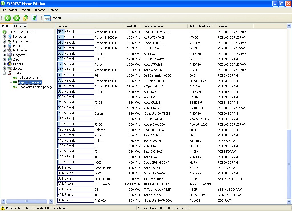

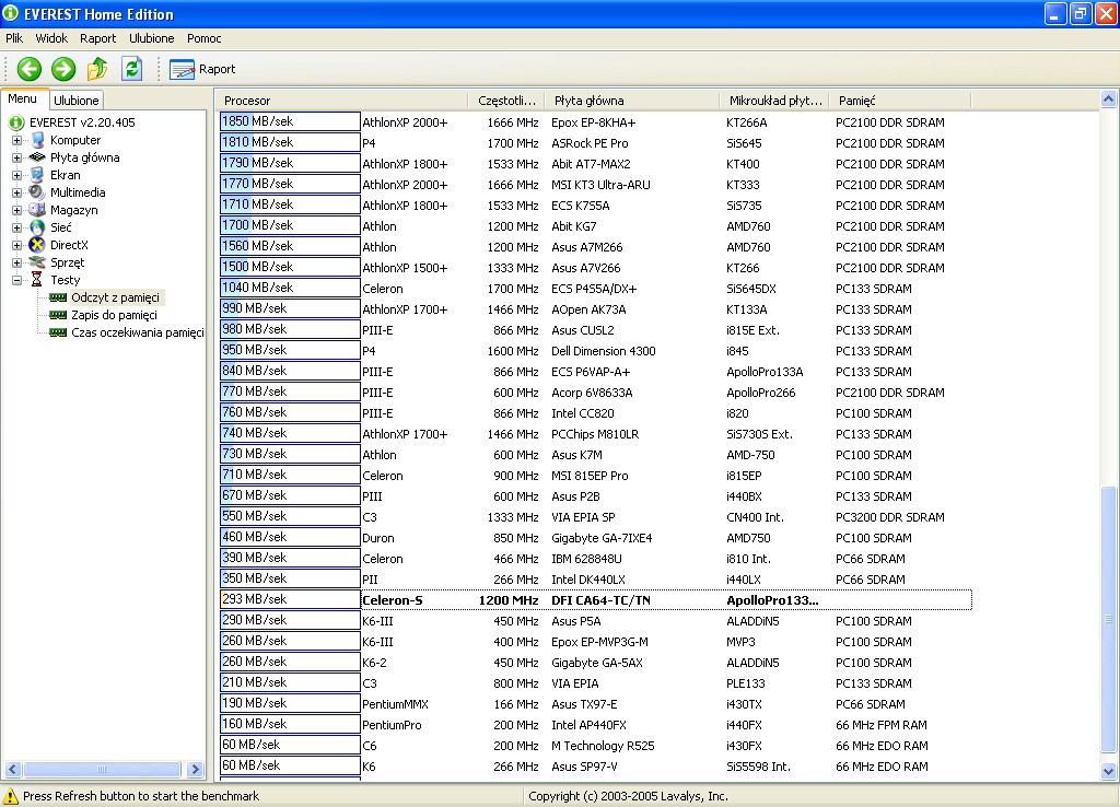

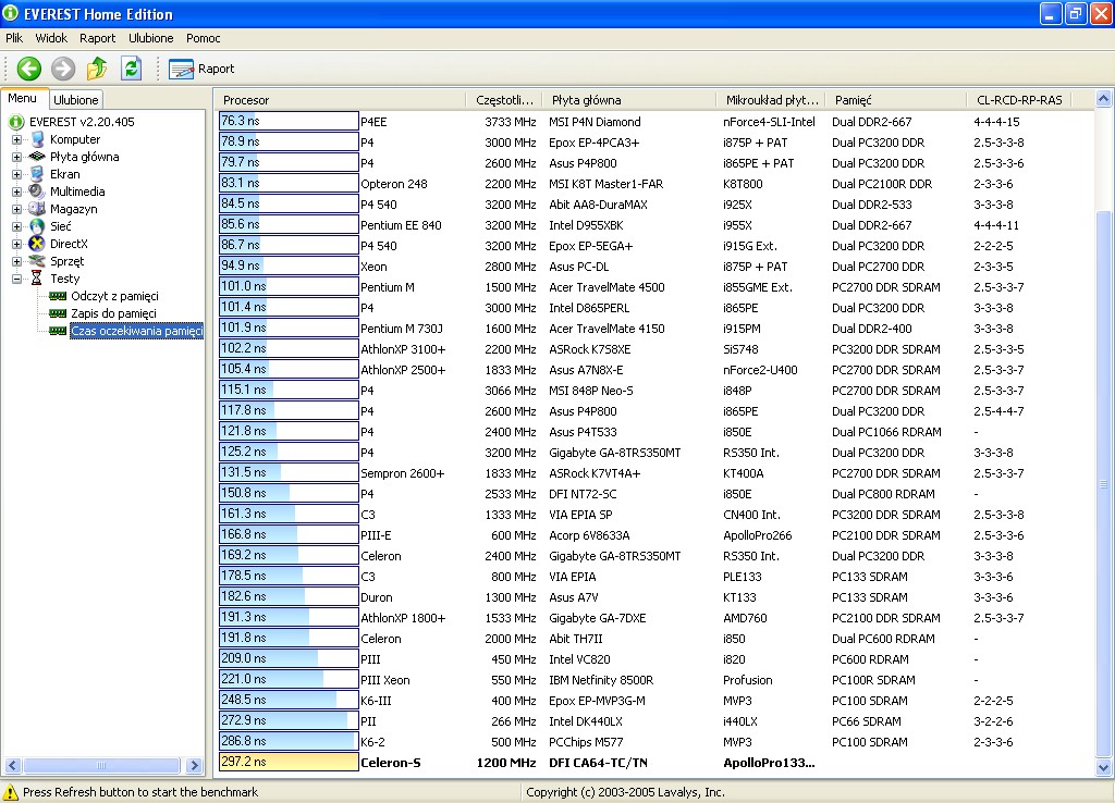

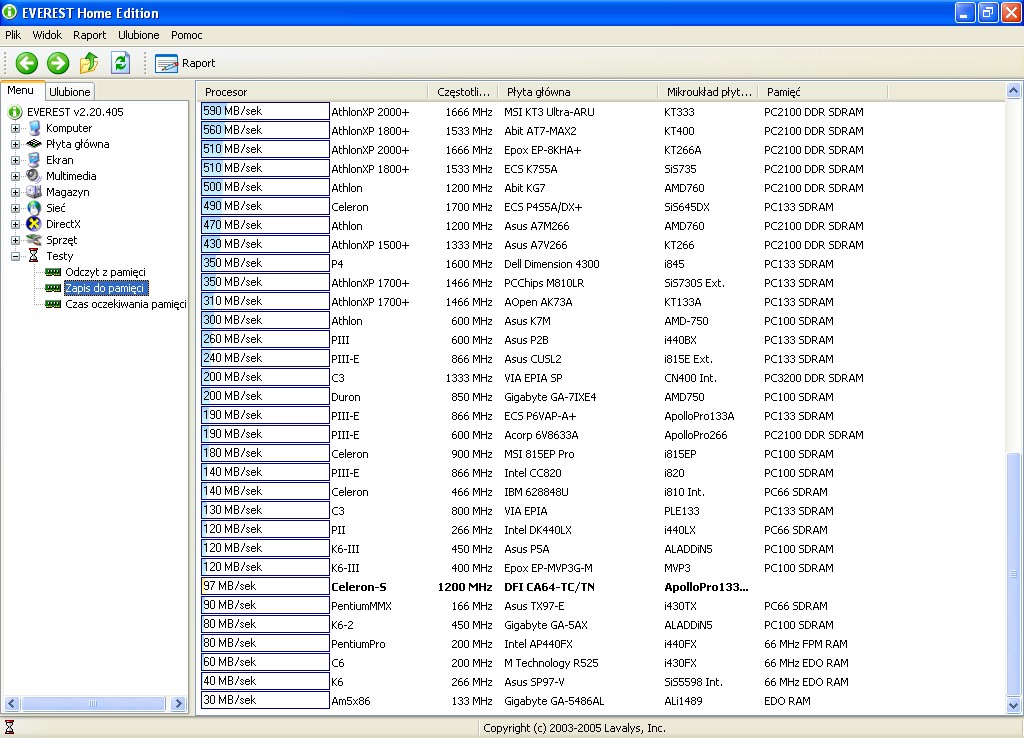

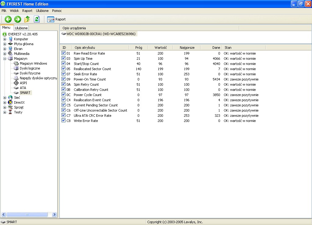

    No i fajnie, że wcześniej tego nie zrobiłem (lekkomyślność) - mój błąd. Otóż o ile wyniki testów odczytu z pamięci i czasu dostępów do pamięci są więcej niż dla mnie satysfakcjonujące, to postanowiłem zrobić testy zapisu do pamięci. Zrzut ekranu mówi sam za siebie - ta wartość powinna być około dwa razy większa:
    Jak to zwiększyć? Bo wydajność tego kompa jest wg. mnie wysoka, ale zmiana tego żałosnego wyniku na pewno by go trochę zmusiło do szybszej pracy...

    Hmmm... momentami zapis osiąga nawet 84MB/sek, a wyprzedza go pod tym względem Penitum MMX166, na PC66...

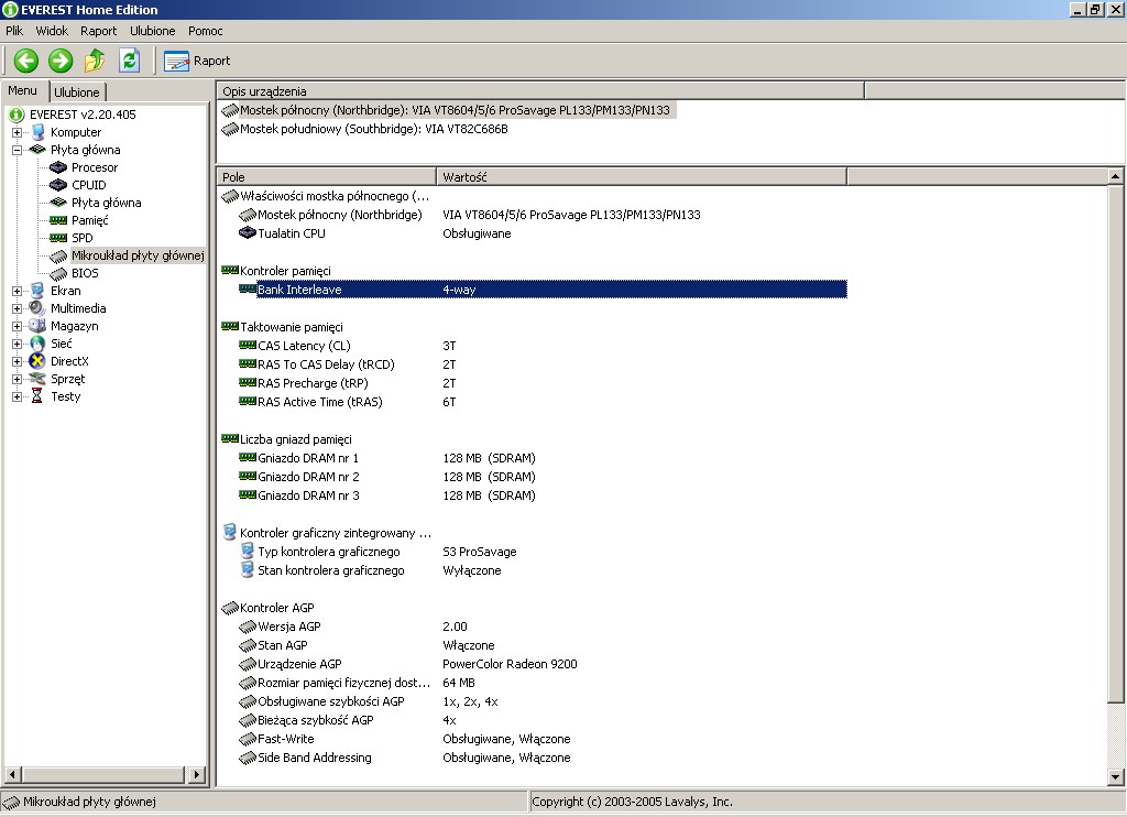

    Od dobrych paru godzin szukam download'u jednego z tych programów... Ale nie na tym problem polega, bo na pewno go znajdę - google są niezawodne. W evereście dowiedziałem się, że mam przeplot 4-way... To dobra wartość, czy zła?
    A w BIOSie może istnieć ta opcja pod inną nazwą, niż: Bank Interleave/SDRAM Bank Interleave?
    * Dostępne opcje: 2-Bank, 4-Bank, Disabled
    Funkcja to pozwala ustawić tryb przeplotu interfejsu dla banków pamięci. Włączenie przeplotu przyspiesza nieco pracę komputera na skutek jednoczesnego odbioru danych z procesora do jednego banku i równoczesnego wysyłania danych z drugiego. Przeplot umożliwia bankom SDRAM-u przeplatanie cykli odświeżania i dostępu. Jeden z banków przechodzi cykl odświeżania, podczas gdy do innego następuje dostęp. Poprawia to wydajność SDRAM-u poprzez maskowanie czasu odświeżania każdego z banków. Jeśli w systemie są 4 banki, CPU może w idealnych warunkach wysyłać jedno żądanie danych do każdego z banków w następujących po sobie cyklach zegarowych. W rezultacie dane z wszystkich żądań będą nadchodziły kolejno z SDRAM-u bez żadnego rozdzielającego opóźnienia. Bez przeplotu CPU wysyłałby adres do SDRAM-u, odbierał żądane dane, a następnie czekał aż SDRAM zostanie odświeżony przed inicjalizacją drugiej transakcji danych. Traconych jest wtedy mnóstwo cykli zegarowych i właśnie dlatego przepustowość SDRAM-u zwiększa się, gdy przeplot jest włączony. Oczywiście największe szybkości można uzyskać w trybie przeplotu na 4bank interleave, ale tylko wówczas gdy płyta posiada taką możliwość. W razie braku zgodności komputer utraci stabilność i trzeba będzie obniżyć ustawienia przeplotu.

    Wg Everesta wygląda na to, że przeplot masz włączony. Poszukiwany przez Ciebie programik wraz z opisem znajduje się np. tu. Zerknij jeszcze tu - wygląda na to, że "Memory Interleave Enabler for VIA Chipsets" z pierwszego linku nie tylko włącza przeplot ale i IOQS 4-Level, co owocuje przyśpieszeniem aplikacji obciążających jednostkę zmiennoprzecinkową.

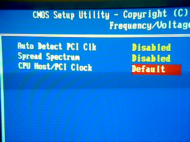

    Jeśli nie boisz się podkręcania, to możesz spróbować podnieść trochę magistralę temu Celeronowi - pisałem Ci już o tym wcześniej. Podaj, jakie masz możliwości wyboru w BIOSie w sekcji CPU Host/PCI Clock.

    A więc kolego wiezlak... Próbowałem mu troszkę podnieść magistralę - ze 100MHz na 103MHz. Fajnie, wszystko było ok, ale system już pod koniec botowania nie chce się włączyć. Przesyłam teraz fotki z dwóch sekcji BIOSu:
    A z tej, które kolegę interesują, za chwilę postaram się dodać...

    A i chcę jeszcze dodać, że w sekcji, gdzie można zmieniać FSB do wyboru mam 100, 103, 110 i 120.

    Na drugim ekranie prawie wszystko wg mnie jest w porządku. Prawie, bo SDRAM Cycle Length masz znowu ustawione na 3 - czy to z powodu "znikających" 64MB? Próbowałeś pozmieniać kolejności modułów w slotach tak, by przy najwydajniejszych ustawieniach mieć widoczną całą pamięć?
    Troszkę dziwne, ze po zwiększeniu Celeronowi magistrali o zaledwie 3% komputer traci stabilność. Szkoda, że nie możesz na tej płycie manipulować napięciem - można by było spróbować wycisnąć wyższe taktowanie.
