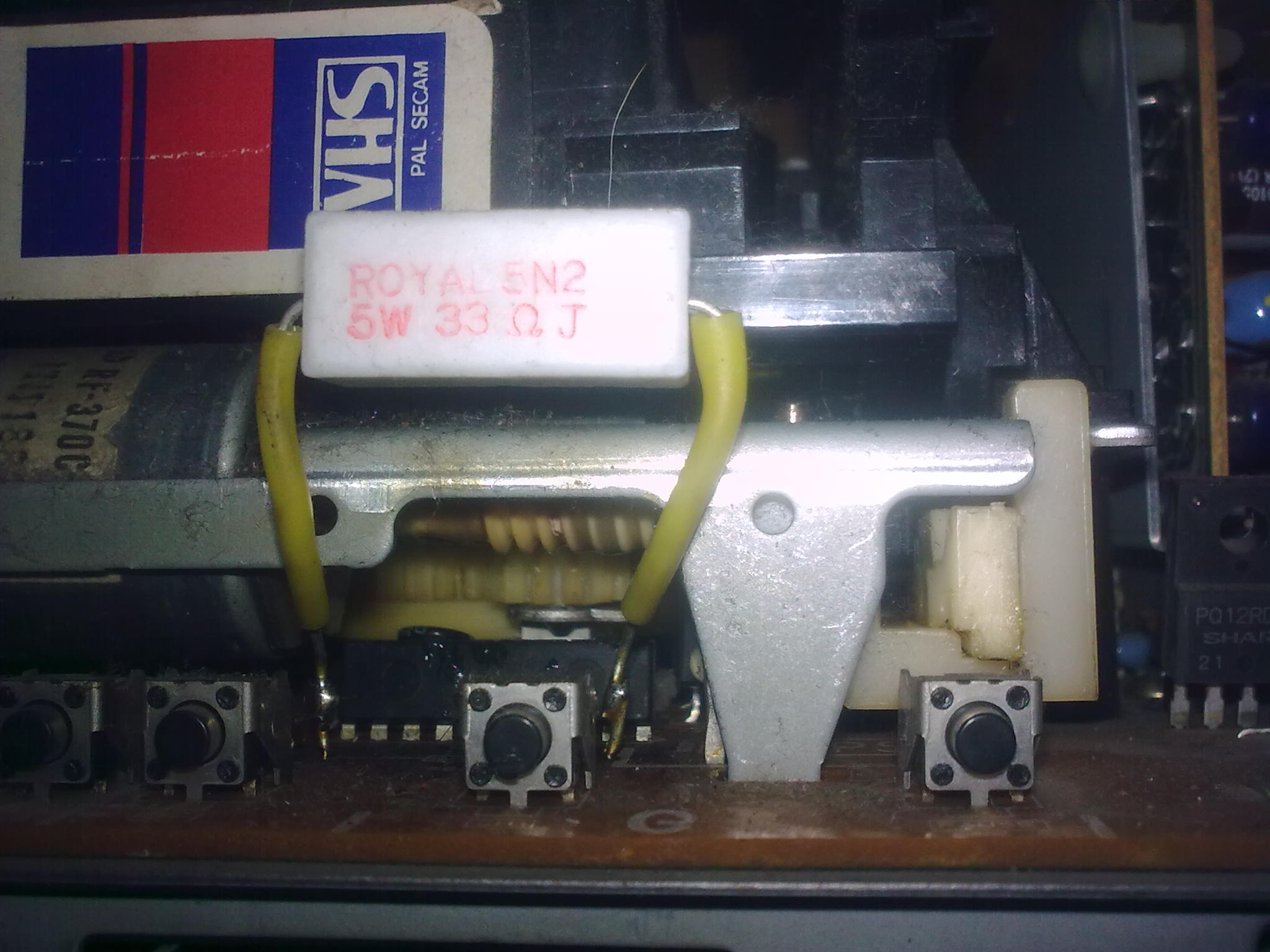

VCR SONY SLV-E7 - wymiana elk w przetwornicy, nadal nie przyjmuje kasety
ania1 16 Gru 2006 13:45 3404 3
  • #1 3337129
    ania1
    Posty: 121
    Profilaktycznie na początku wymienione elki w przetwornicy, magnetowid nie przyjmuje kasety.
  • #2 3337946
    Krzychu7
    Poziom 40  
    Posty: 4846
    Pomógł: 695
    Ocena: 530
    Witam. Czy świeci wyświetlacz?
  • #3 3338421
    ania1
    Posty: 121
    Wyświetlacz świeci, magnetowid można włączyć i wyłączyć, jednak nie przyjmuje kasety a tym samym nie mogę sprawdzić innych funkcji.
  • #4 9244060
    krzys76
    Posty: 14
    Ocena: 5

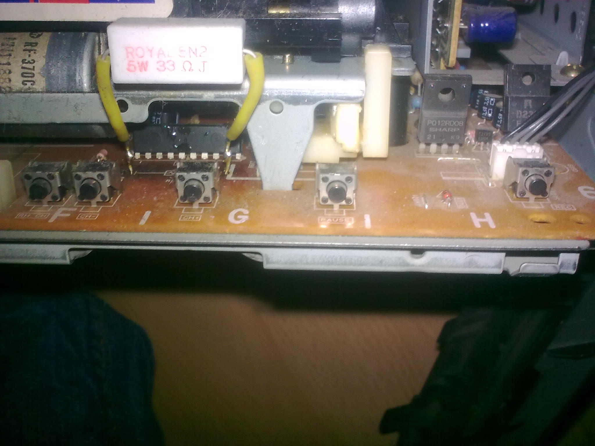

    Miałem też taki problem ale w modelu slv-E480.Magnetowid przeszedł przez dwa serwisy i niestety nic nie zdziałali.
    Na szczęście udało mi się samemu naprawić.
    Problemem był przede wszystkim rezystor 33Ω 5W. Znajdował się za przednim panelem ,na płytce ,pod silniczkiem który wsuwa i wysuwa kasetę.Na silniczku zamontowany jest plastikowy ślimaczek. Rezystor nagrzewał się podczas pracy tak mocno że ten plastikowy ślimaczek lekko się zniekształcił w jednym miejscu.To wystarczyło żeby unieruchomić silniczek i i wykazać błąd(teraz już nie pamiętam jaki)
    Wyczyściłem dokładnie ślimaczek ,usunąłem niewielkie zadziory,nasmarowałem smarem.Rezystor wymieniłem i umieściłem go dla pewności w trochę innym miejscu tak żeby jego ciepło na pewno nie przeszkadzało w pracy.Od tej pory już drugi rok działa bez zarzutu.
