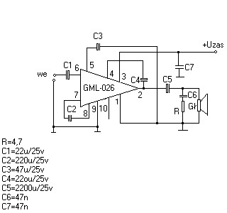

    Być może wzmacniacz się wzbudza. Płytkę robiłe samodzielnie? Nie zapętliłeś gdzieś masy?

    Nie jestem specem w tej materii, ale prowadzenie masy w końcówce mocy ma bardzo istotne znaczenie. Wystarczy zwrócić uwagę jak to jest robione w starych polskich wzmacniaczach. Rozchodzi się ona najczęściej gwaiździscie, a punkt od którego się rozchodzi jest najczęściej kondensatorem filtrującym w zasilaczu. Masa nie powinna tworzyć żadnych pętli. Już na przykład połaczenie ekranu przewodu doprowadzającego sygnał do wzmacniacza we wtyczce przy komputerze ,a następnie na płytce wzmacniacza (ekran kanału lewego i prawego) stworzy taką pętle. Pętla zbiera zakłucenia i powoduje wzbudzenie się końcówki, a w praktyce warkot w głośniku i uszkodzenie układu. W ten sposób uszkodziłem kiedyś połowe TDA2009 który chciałem zamontować zamiast UL1405 w Amatorze.
    Być może to co piszę jest nie do końca przejawem profesjonalizmu w technice audio, więc proszę specjalistów o ewentualne skorygowanie.

    1 trzeszczy a 2 nie?? A jak sa razem podpiete w stereo to ta 1 zaczyna trzeszczec czy nadal gra ladnie?? Jezeli podlaczasz do kompa i trzeszczy a przy radiu czy innym zrodle dzwieku nie to wina siedzi w kompie a mianowicie w karcie dzwiekowej. Jezeli trzeszcze zawsze to poszukja zimnych lutów albo niedkoładnych połączeń lub kondy na filtrowaniu sa jakieś trefne. jezeli tylko na kompie trzeszczy to napisz jaka masz katre moze idzie za mocny sygnał i dostaje przesteru ten wzmak?? Spróbuj podpiac do kompa i np w winampie lub innym probramie jakiego uzywasz dać na 70% Volumn albo 50% jak nadal trzeszczy to nic jak zakłócenia bądz slaba jakośc karty. pozdrawiam

✨ Problem dotyczył wzmacniacza zbudowanego na dwóch układach GML-026, który przy podłączeniu do komputera przegrzewał się i generował przydźwięk przypominający zakłócenia filtracji napięcia. Wzmacniacz działał poprawnie podłączony do innych źródeł, np. CD-ROM czy odtwarzacza mp3. Przyczyną problemu okazało się wzajemne zakłócanie się dwóch układów, prawdopodobnie przez wspólne połączenie masy i zasilania. Zalecano unikanie pętli masy, prowadzenie masy w układzie gwiaździstym oraz eliminację zakłóceń poprzez odpowiednie filtrowanie i separację sygnałów. Ostateczne rozwiązanie polegało na wpięciu rezystora 100 kΩ między masę a pin 9 układu, co zapobiegło wzajemnemu zabieraniu prądu i ustabilizowało pracę wzmacniaczy, eliminując przydźwięk i nadmierne grzanie się układów.
