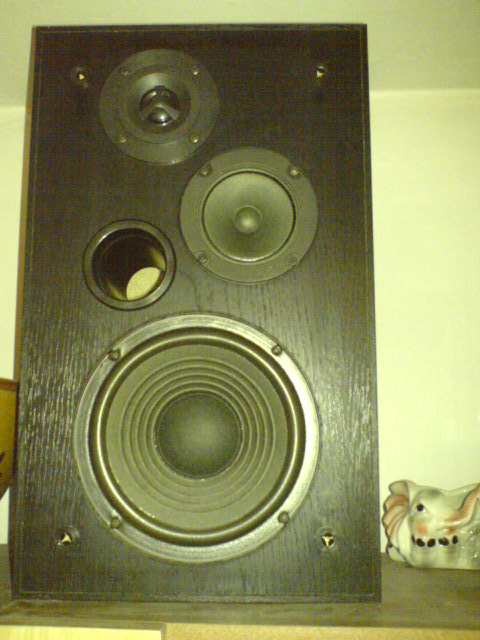

    dziekuje za odpowiedzi. A tak wogule to planuje zrobic kolumne i chce sie najpierw dowiedziec troszeke o glosnikach i innych potrzebnych rzeczach. wiec juz wybralem glosnik niskotonowy stx 22/120/8 . co proponujecie dalej pewnie jakis gwizdek ale jaki byle nie za drogi. i wkoncu jak zrobic odpowiednia obudowe zeby to jakos brzmialo przyzwoicie.

    no dobra no to moze powiem tak chce zrobic lepsze kolumny od tych Jaką moc głośnika wybrać: maksymalna, znamionowa czy muzyczna?

    A te T+A wystarczają ci i podobają ci się brzmieniowo? Chcesz je zmienić tylko z powodu 4 omów, czy chciałbyś żeby twoje nowe kolumny brzmiały jakoś inaczej?
