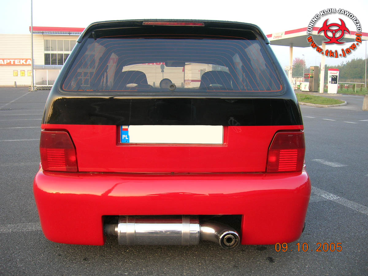

    Musicie pamietac ze mata dekarska jest ciensza od maty bitumicznej, dlatego w niektorych miejscach nie mozna poprzestac na polozeniu tylko jednej warstwy.
    U mnie tablica rejestracyjna z tylu trzyma sie na kleju do szyb :P
