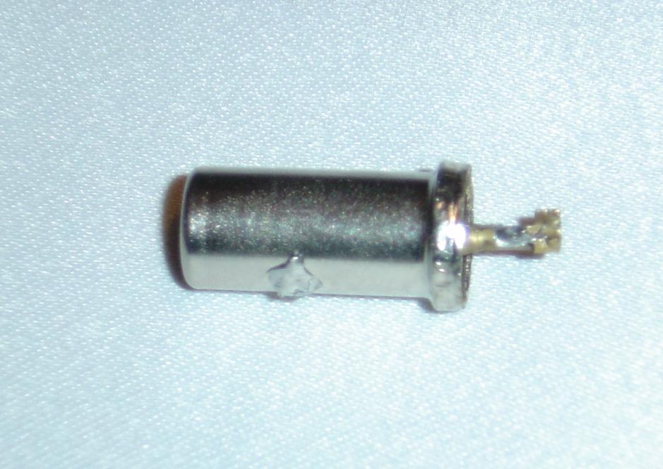

    POMOCY.
    Moze ktos wie co to moze byc?
    Identyfikacja elementu czujnika rezerwy paliwa - przewodzenie prądu w benzynie Identyfikacja elementu czujnika rezerwy paliwa - przewodzenie prądu w benzynie
    Jest to czujnik rezerwy paliwa.
    Chodzi mi o ten malutki element, co to jest? Wiem tylko, ze utopiony w benzynie nie przewodzi pradu, a jak poziom paliwa opadnie ponizej, to przewodzi prad.
    Prosze o pomoc.

    Ocena: 37
    w srodku jest kontrakton, na wysiegniku plywaka masz magnes ,jeżeli się znajdzie w polu kontraktron zwiera i oczywiscie przewodzi

    jurekelectric
    Posty: 21
    sorki ele na pewno to nie jest kontrakton. wysiegnik caly czas jest nad tym czujnikien w odleglosci ok.5cm.

    niemal identyczny element mam w mitshubishi -w cylindrze jest kontraktron oraz pływak z magnesem(dzięki temu wskazania są niezalezne do wskażnika poziomu).Dla proby odwruc dogurynogami- bedzie brak przejścia

    niestety ale nie ma tam zadnego plywaka.Po rozebraniu obudowy[dolne zdjecie]wyjolem tylko to co widac na gornym zdjeciu.Jak widac,ten element jest uszkodzony.

    a moze to jest termo-przelącznik jak jest w cieczy,jest zchładzany i ma wypadkowo przerwe jezeli nie wypadkowo przewodzi- to by tłumaczylo ze w moim aucie przy pewnym poziomie zarówka rezerwy zaczyna lekko swiecić przy dalszym spadku poziomu pali sie całą jasnościa

    sugerowano mi,ze moze to byc termistor lub jakis czujnik gazu[TGS822],lecz nic takiego nawet podobnego nie znalazlem.

    może to coś da opór tego czujnika to 2,05KΩ, w obwodzie zasilanie12V żarówka 2W świeci po zanurzeniu do wody przestaje,niestety czujnik nie ma żadnych oznaczeń

    jedynym oznaczeniem sa litery umieszczone na spodzie obudowy; E. Y. L.
