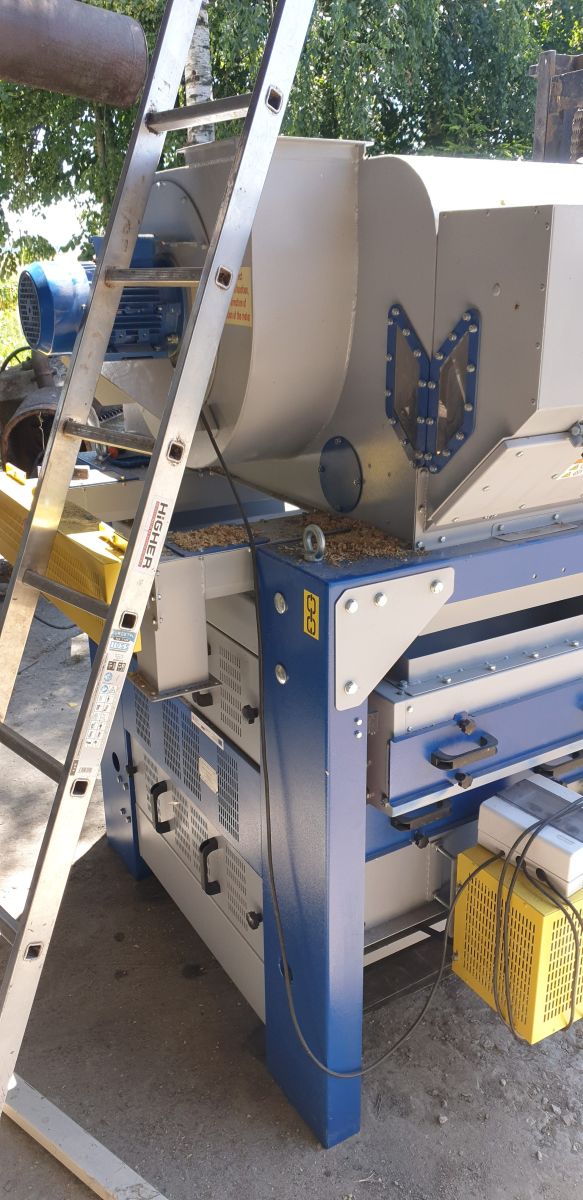

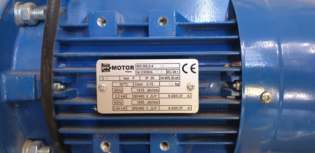

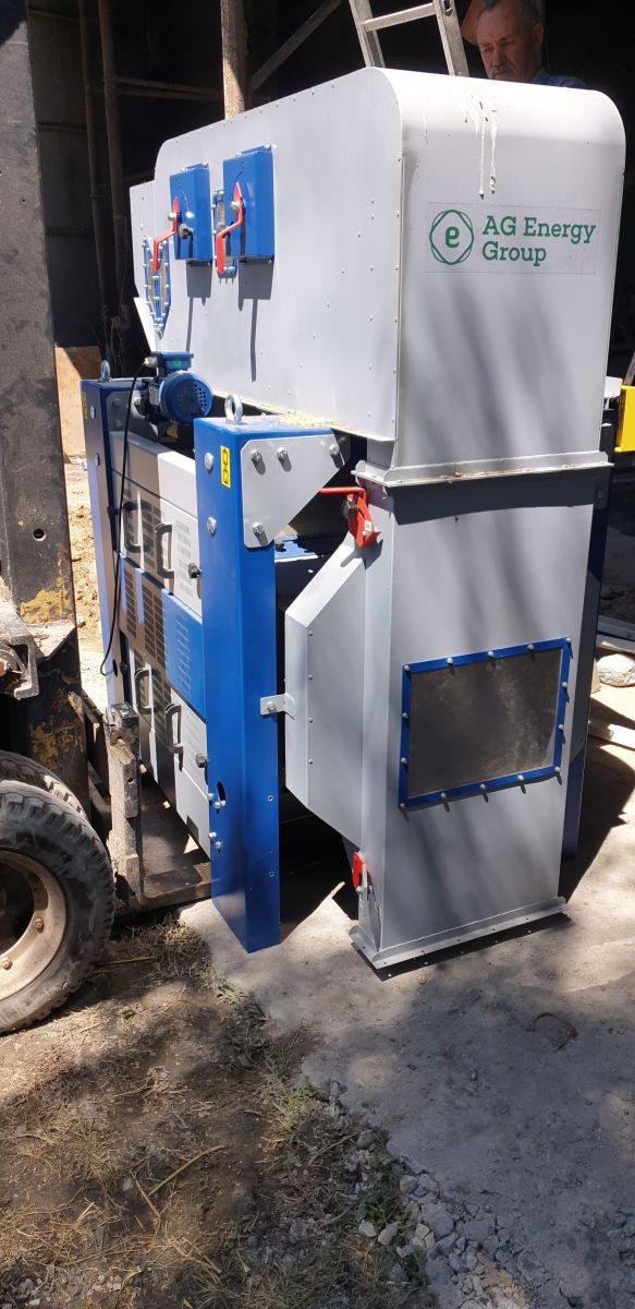

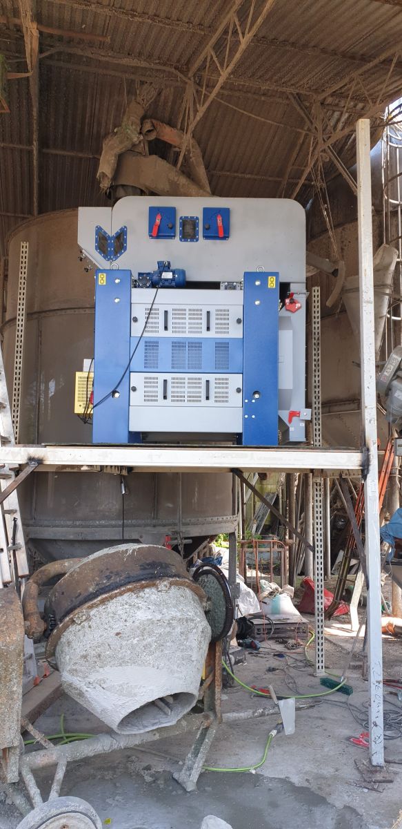

    Pewien znajomy zakupił oczyszczalnię, wialnię, czyścik (zwał, jak zwał, nie ważne) — ja będę używał nazwy "wialnia".

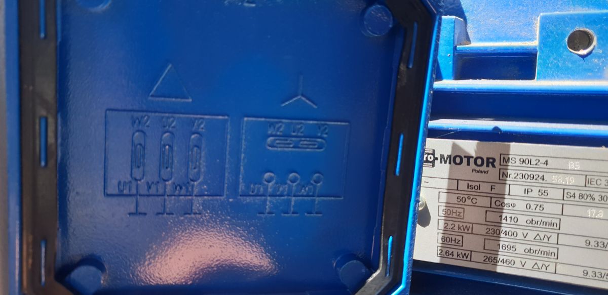

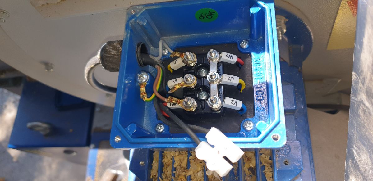

    Owa maszyna wyposażona jest (chyba) w trzy silniki, jeden duży 2,2 kW (napęd wentylatora) i dwa pomocnicze po 0,55 kW.
    Niezidentyfikowany element w puszce zaciskowej silnika 2.2 kW – identyfikacja
    I otóż.

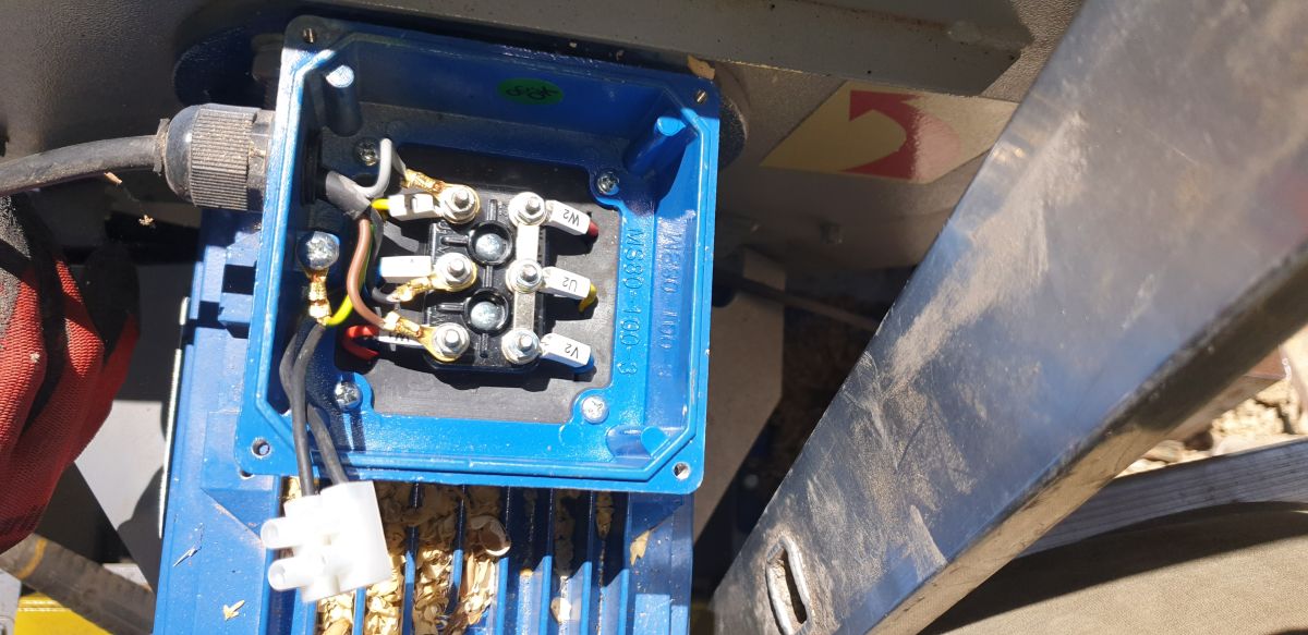

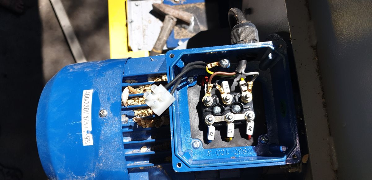

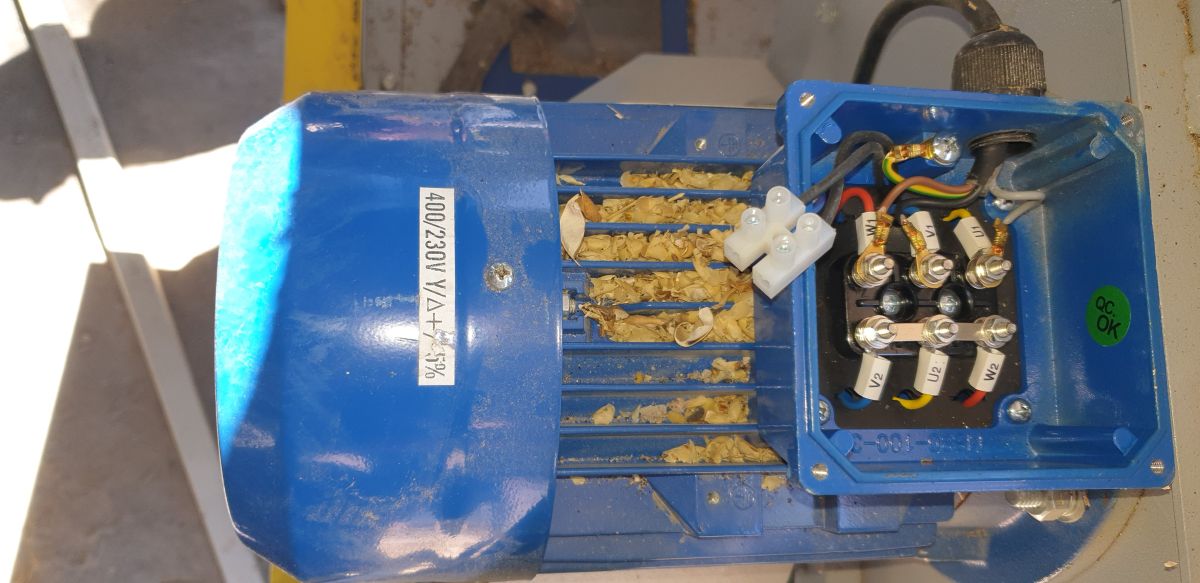

    Jeden z silników, ten największy 2,2 kW, posiada w puszce z zaciskami dodatkowe dwa przewody zakończone zwykłą kostką zaciskową, to ta biała.
    Przewody od niej biegną do wnętrza, środka silnika.
    Omomierz między tymi dwoma zaciskami pokazuje zero omów.
    Po prostu zwarcie.
    Co to może być?
    Czujnik temperatury?
    Jeśli tak, to można go jakoś wykorzystać?
    Dodam jeszcze, że owa biała kostka nigdzie nie jest oznaczona na schemacie.
    A na schemacie oczywiście tradycyjnie.

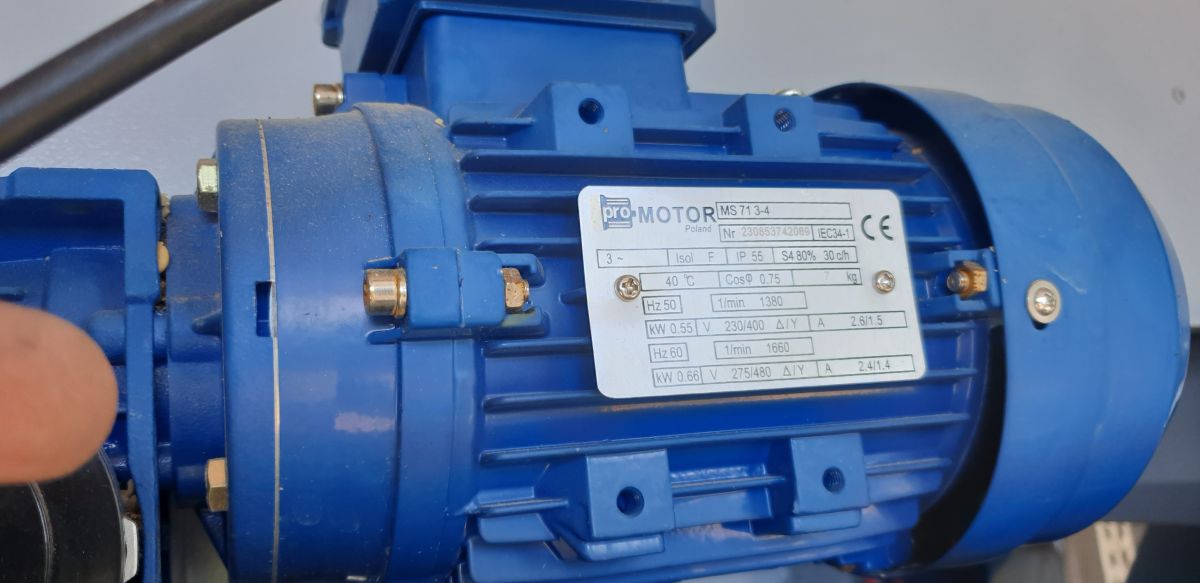

    Pozostałe małe silniki nie posiadają nic takiego.

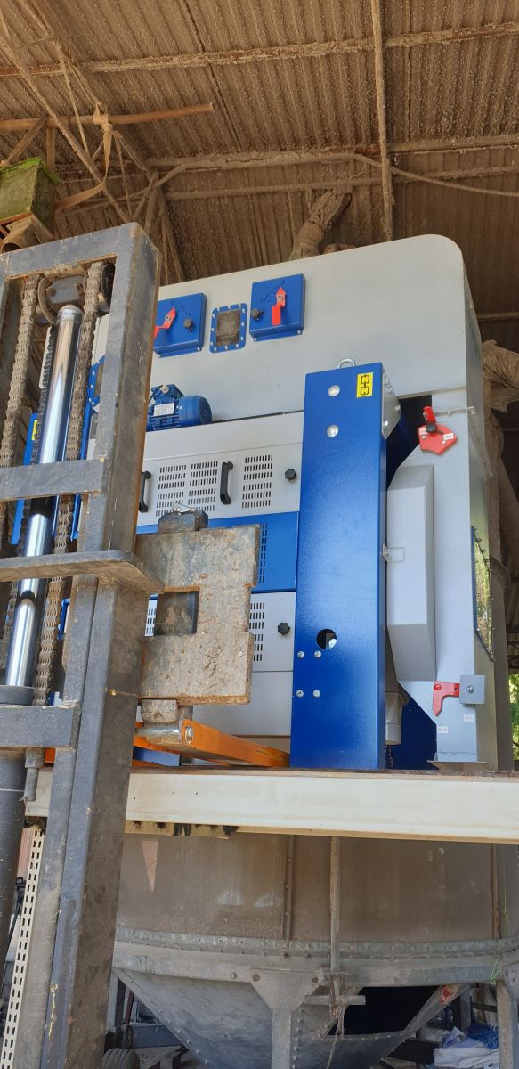

    I aby dopełnić, dodać więcej informacji, to dodam jeszcze dodatkowe fotki owej wialni.
    A, i zapomniałem dodać.
    Owa biała kostka nie jest podłączona do niczego.
    Po prostu tak sobie "dynda" wewnątrz puszki.

    klm787 napisał:
    Co to może być?
    Jeśli tak to można go jakoś wykorzystać?

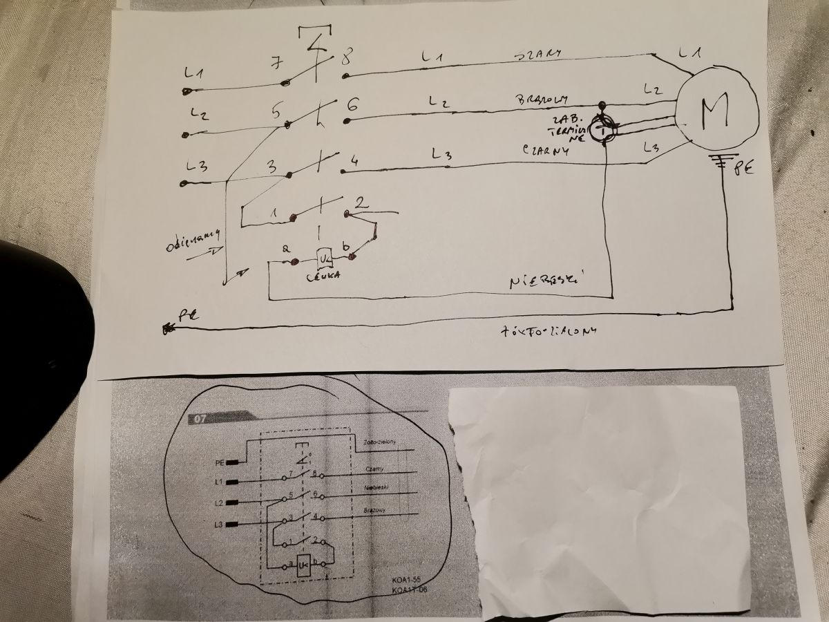

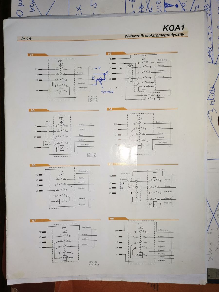

    Tak, to jest zabezpieczenie termiczne i można go wykorzystać włączając w szereg cewki wyłącznika elektromagnetycznego np. KOA1Y tak:
    Sposób podłączenia zależny jest od tego na jakie napięcie jest cewka wyłącznika czy na fazowe czy międzyfazowe, tutaj KOA1Y ma cewkę na napięcie międzyfazowe 400V, więc pasuje aby to zrobił elektryk...
    #3 21599900
    Ryszard49
    Posty: 6204
    Pomógł: 312
    Ocena: 1004
    W silnikach jest to wyjście czujnika temperatury, w nowszych silnikach jest to wyjście czujnika temperatury PT 100.
    PTC nie PT100.
    PT100 stosuje się w wyjątkowych wykonaniach
    Zresztą termowyłączniki bimetaliczne ("klixon") nadal są w użyciu, zależy jaki silnik sobie zażyczysz taki Ci producent zrobi.

    @klm787 nie ma żadnego specjalnego obowiązku wykorzystywania zabezpieczenia termicznego silnika, zwłaszcza, gdy jest on zabezpieczany w inny sposób, choćby wyłącznikiem silnikowym lub stycznikiem z wyłącznikiem termicznym (termikiem)
    Na ogół projektując napęd należy brać pod uwagę możliwość wystąpienia przeciążenia termicznego uzwojeń silnika, a to może nastąpić wskutek długotrwałej pracy z przeciążeniem na jego wale- jeżeli z takich czy innych względów przeciążenie jest mało prawdopodobne, można sobie odpuścić te czujniki w uzwojeniach.
    Zwróć uwagę na klasę izolacji uzwojeń silnika- tutaj F, czyli dopuszczalna temperatura pracy wynosi 155°C- raczej można łapy poparzyć, nie? :)

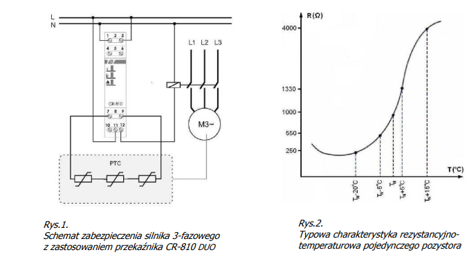

    DJ MHz napisał:
    Można powiedzieć, że w sieciach IT wykorzystywany jest ten ptc jako ciągłość obwodu PE/supo, wtedy zabudowuje się dodatkową diodę w puszcze zaciskowej silnika. W takich przypadkach jest wymagane użycie
    Możesz podać przykład takiego zastosowania PTC? Przecież na oko to kompletnie bez sensu- sam zestaw PTC w uzwojeniu ma charakterystykę jak na obrazku, zaś sam jest odizolowany galwanicznie od obwodu zasilania silnika jak i obwodu uziemienia.
    https://zeltech.pl/wp-content/uploads/2020/10/Zabezpieczenia-termistorowe-silnika-PTC.pdf
    Jeżeli silnik się przegrzeje to układy kontrolne stwierdzą co? Naruszenie ciągłości obwodu PE? Urwanie kabla zasilającego silnik?

    Pomiędzy obudowę a zacisk PTC wpinasz diodę prostowniczą, masą do obudowy, drugi koniec PTC wpięty do 5. żyły w przewodzie "pilot". Pilot natomiast poprzez wtyki i gniazda jest wpięty do układu kontroli uziemienia. Taki układ bada ciągłość pomiędzy pilotem a supo, bez tego nie pozwoli załączyć silnika lub maszyny. Dodatkowo spełnia funkcję wyłączenia w przypadku przegrzania silnika lub wyłączenie zasilania maszyny poprzez obwody i przekaźniki wyłączeń awaryjnych.
    A warto dodać, że wtyki 63 A i 125 A są tak skonstruowane, że w przypadku gdy pracownik wypina takową wtykę pod napięciem, obwód pilota rozpina się pierwszy i powinien wyłączyć sterowanie odpływu.
    Tak łopatologicznie na szybko napisałem ;)
