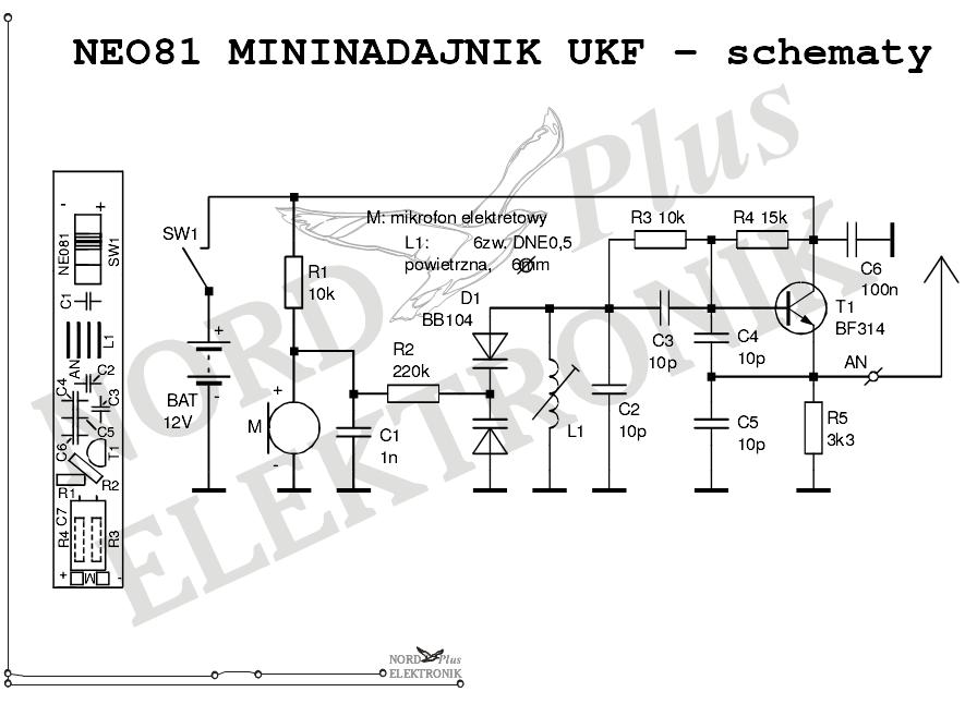

    witam...
    chciałbym zmontować układ na wzór sygnalizatorów wędkarskich.
    Cena takich sygnalizatorów to 350 zł ... aż się śmiać chcce...
    sygnalizatory zwykłe posiadam one mają wyjście słuchawkowe, więdz chciałbym skorzystać z nadajnika UKF przez to wyjście słuchawkowe...
    a następnie zbudować mały odbiornich tych częstotliwości, w których nadaje nadanijnik... wszystko chciałbym w miare zminimalizować - aby dużo miejsca nie zajmowało.
    mój pomysł to skorzystanie z
    Jak zbudować mini odbiornik UKF do sygnalizatora wędkarskiego?
    teraz tylko jak stworzyć , prosty odbiornik ?
    i czy ogólną idee zrealizowania tego pomysłu mam dobrą ? - prosze o odpowiedz.
    pozdrawiam bakss

    dowiedziałem się od nordelektronika że u nich to ja pałe stroją tą cewke - technika prób i błędów.
    Prosze czy ktoś mi może wskazać jakiś wzór odnośnie tego układu albo zaprezentować inny własny - może łatwiejszy układ nadajnika UKF w którym jest dana częstotliwość na którą nastroiliśmy nadajnik... albo jak nastroić np wzór ? :>
    pozdrawiam

    sądze że nie wcale taki drogi sprzęt.
    Zwykłe zjawisko rezonansu. Równolegle sustęptacja Bc=Bl
    BC = 1/Xc Xc=1/2[pi]fc
    BL= 1/XL Xl=2[pi]fL
    np:
    wartość kondesatora 2 nF 0,000000002 F
    częstotliwośc 88Mhz = 88 000 000 hz
    xc=1/6,28*88 000 000*0,000 000 002
    Xc=1,10528 bc=1/1,10528=0,904748118123...
    i dalej co ?-- uczą w szkole elektroniki ale w praktyce człowiek nagle siwieje...
    no chyba że dostane w sklepie cewke z regulowaną inducyjnością- ale o takiej małej indykcyjności to napewno żadkość albo ultra droga.?
    pozdrawiam.

    mam już części do nadajnika ale korzystam z innego schematu posiada on cewke o stałej indukcyjności i kondesator o zmiennej pojemności - trymer. i korzysta z niższych częstotliwości. 66 - 73 mhz
    Czy ktoś pomógłb by mi stworzyć odbiornik do tych częstotliwości ?
    prosze o pomoc -planuje to wykorzystać jako prezent pod choinkę :) - włąsnej roboty prezent moim zdaniem ma większą wartość nisz w całości kupny a ja jestem począdkujący
