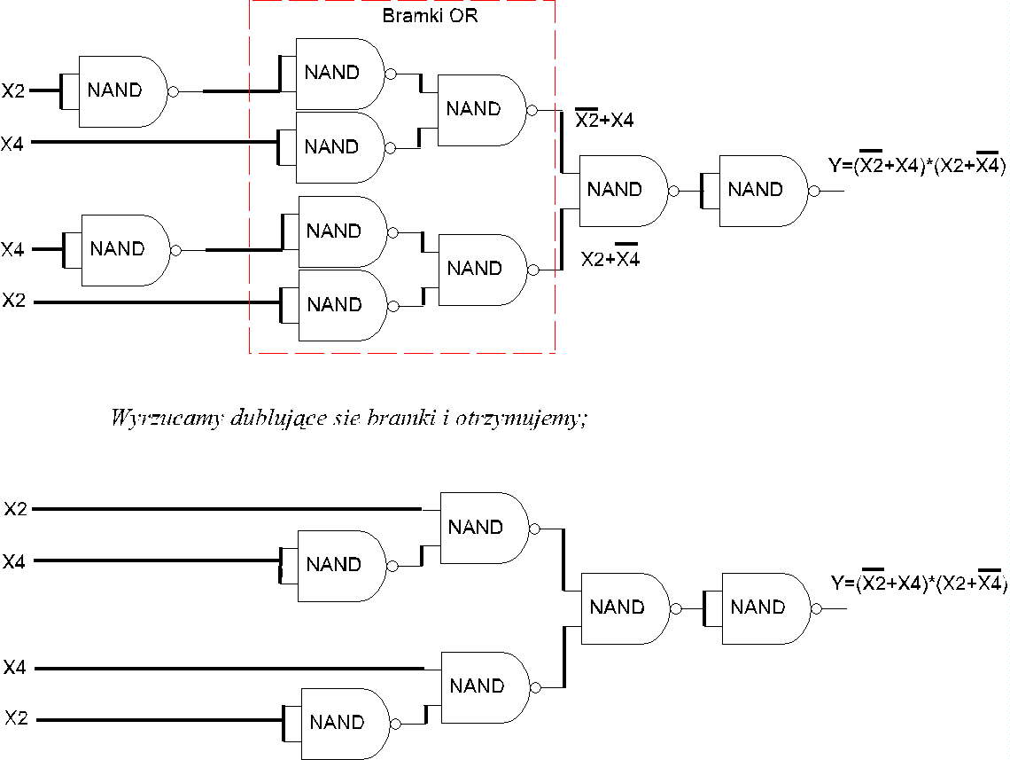

    Ma to być ekonomiczna realizacja na bramkach NAND funkcji logicznej
    y=((nieX2)+x4)*(X2+(niex4)...
    no nieby proste podczas wykłądu ale nie bardzo wiem od czego zacząc...wszelka pomoc mile widzian....nie chce gotowego materiału do przepisania.....dobre rady.....

    tylko całe zadanie ma być tylko i wyłacznie na samych bramkach NAND..nie może być nic innego....wiec jak zrobic na bramce NAND negacje???bo zakrecony jestem w tym temacie.....to skor pierwszy wychodzi tak to drugie bedzie wyglądało nastepujaco..:
    x2+x4' dokonujemy podwójną negacje i mamy:
    ((x2+x4')')'
    z tego całego prawa :
    ((x2')'*x4')'=(x2'*x4)'
    czyli
    x2' i x4
    czyli wychodzi że całość tego wszystkiego to bedą 3 bramki NAND dwuwejsciowe......
    tak to ma byc????bo sam uz nie wiem...

    tak smiesznie narysowałem to moje cudo-nie mogłem nigdzie tego narysować szybko, ale raczej bedzie wiadomo o co chodzi....nie wiem czy to dobrze, ale chocicąz się stara...nie smiać się z tego rysunku...i z tego jak byłoby źle... i nie bardzo wiem co z tą prowizją, ale mam nadzieje że się dowiem o co chodzi w tych załącznikach..hi hi

    Wydaje się być dobrze, ale dla wszystkiego napisz do tego rysunku tzw. tabelę prawdy, będziesz pewien że wszystko OK. Mógłbym to zrobić Tobie, ale chodziło Ci o podpowiedź jak zaznaczyłeś na początku (też nie lubię łatwizny, ale podpowiedzi oszczędzają czas i pomagają się uczyć bez zbędnego błądzenia)

    no spoko...tylko bramki mają być dwuwejsciowe NAND!!!!....a jak wychodzi z mojego schematu któy razem wykombinowaliśmy to są brameczki dwuwejsciowe NAND i na wejsciu jest inaczej....nie wiem czy mówimy o tym samym....bo skoro układ jest dobrze to tablica prawdy nie jest dobrze....tak mi się wydaje...
    i chyba coś jest źle ten mój układ-tak teraz sobie patrze.....
    a może tak to powinno być.....teraz już sam zgłupiałem i nie wiem....

    Do rozwiązania tego przykładu potrzebne Ci będą następujące funktory (bramki) logiczne;
    negacja - NOT
    iloczyn logiczny - AND
    suma logiczna - OR
    I to wszystko zrealizowane na bramkach NAND. NOT to już wiadomo jak zrobić. AND uzyskamy przez negację wyjścia NAND. Bramkę OR pozostawiam do "wykoncypowania", ale jako podpowiedź podaję tabelę;

    #23 3356673
    Mirek D
    Posty: 120
    Pomógł: 8
    Ocena: 12
    Myślę, że jednak trochę się pomęczyłeś a co za tym idzie i w głowie jest trochę więcej (pomijając początkowy bałagan od tych NAND-ów, OR-ów i innych takich. Załączam rozwiązanie, spróbuj je przeanalizować dogłębnie a następne nie sprawią Ci żadnego kłopotu.
    Jak zrealizować funkcję logiczną y=((¬X2)+X4)*(X2+¬X4) na bramkach NAND?
    Rozwiązanie zaskakujące, prawda?

    Super, tylko to jest przyklad na nietypowe wykorzystanie TYLKO czterech bramek NAND zamiast 5 jak wyszlo Piotrowi.
    Ta funkcja to przeciez zwykly x2 XOR x4 (nie mam znaczka sumy w koleczku w tym prostym edytorze :-) ) czyli na czterech 2 wejsciowych bramkach NAND bedzie najprosciej - rozwiazanie to klasyka "cyfrowki". Jak chcesz rozwiazanie, to narysuje.

    To oczywiscie nie jest XOR tylko EXNOR. Nie ma rady. Piec bramek musi byc. W zalaczonym pliku jest to wyprowadzone z poprawionym schematem na NANDach.
    Jeszcze raz przepraszam za pospiech i brak samosprawdzania przed wyslaniem na forum :oops:
