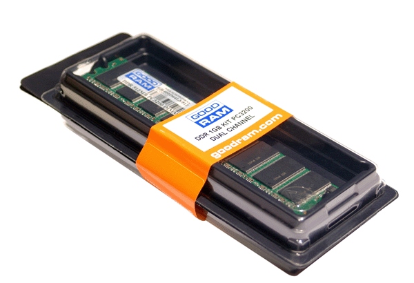

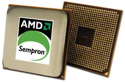

    Witam, mam zamiar kupić kompa na gwiazdke, ale nie jestem expertem w hardware... wybrałem sobie taki zestawik:
    plyta:
    Gigabyte GA-K8NS
    Jaki komputer zestawik? Czy to co wybrałem jest dobre?
    proc:
    AMD Sempron 2800+ S754 64-bit BOX
    ram:
    Goodram DDR Dual Channel 2x512MB 400MHz CL3.0 BOX
    I chciałbym usłyszeć opinie znawców na temt tego sprzetu, czy będzie on dobrze współpracował, czy warto to kupic itd... aha odrazu proszę o nie udzielanie mi rad typu kup sobie ATHLON 4800, P4, czy innych drogich sprzętów, bo dla mnie bardzo waznym paramterem spzretu jest jego cena ;)
    Powiedzcie tlyko czy to co pokzalem jest warte swojej ceny?
    Co ewentualnie tam zmienic, niewem moze inna plyta czy cos... poprostu HELP :)

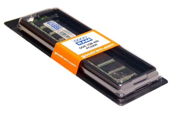

    Wiem jaki błąd popełniłem ptrzy doborze ;) ta plyta nie obsluguje pamięci dual, dopiero teraz uwage zwroocilem ;) więc ram zamist tamtego proponuje ten:
    Goodram DDR 1024MB 400MHz CL3.0 BOX
    czekam na opinie :)
    tylko jest taka sparwa, że mam karte grafiki na AGP nie mam zamiaru jej zmieniac więc PCI-E odpada...

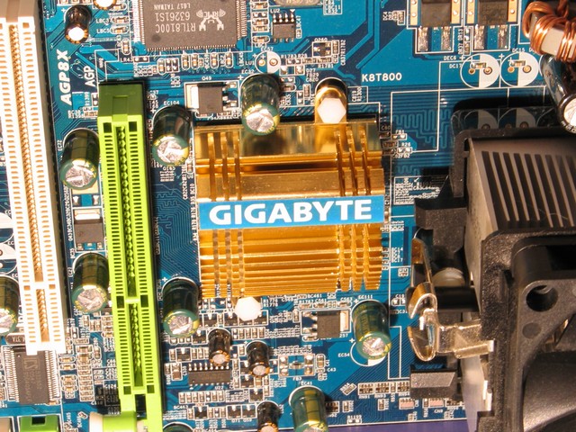

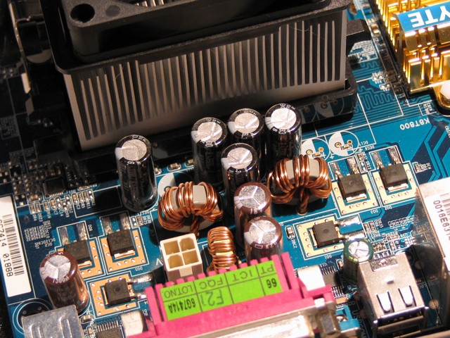

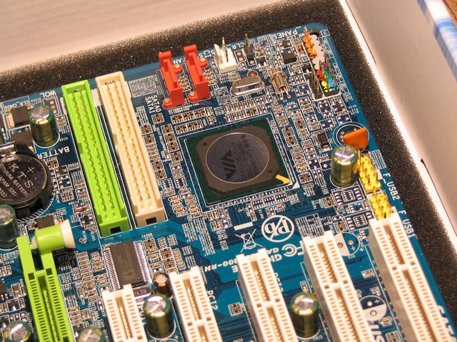

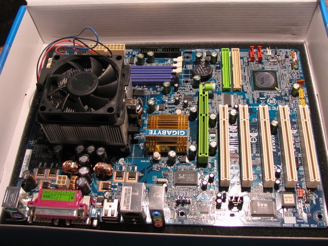

    Więc jeśli potrzebujesz to mam do sprzedania płyte (GA-K8VT800) i CPU Sempron Venice-128 2600+ (1.6 Ghz). Sprzęt zakupiony 3 tygodnie temu ze sklepu. Sprzedaje bo zakupiłem już nowy a główny powód to, że nie opłaca mi się brać dobrej karty na AGP - z moich obliczeń rachunkowych wynika, że lepiej było mi się przesiąść na PCI-E. Ale skoro masz już karte to twój wybór ;)

    Żadna płyta na NF3 nie ma Duala :) A to nie przszkadza kupić ramów do duala. One się różnią tylko tym że wychodzą "jedne po drugim" w czase produkcji, różnica jest jednej cyfry. Ja miałem te ramy i sa OK. W sumie jak nie masz kasy za dużo to ten wbór jest w miare OK. Będziesz mógł troszke procesor podkręcić i całkiem niezły sprzęt ci wyjdzie. Ja osobiście zainwestowałbym w osobne chłodzenie np. AC PRO 64 cena około 65zł ale warto.
    Jeśli nie masz kasy to ejst dobry wybór, jednak jeśli uda ci się znaleźć płyte główną nową ASRock dual2-Sata to bierz w ciemno ona ma obsłue AGP i PCI-E, jest na socket 939 dodatkowo Venis 3000+ za 250zł koszt wyniesie około 50zł więcej ale będzie dużo szybciej chodził no i będziesz miał dual!
    Mylisz sie. Duala na NF3 maja plyty z socketem S939, bo to zalezy od procesora, a nie od chipsetu.
