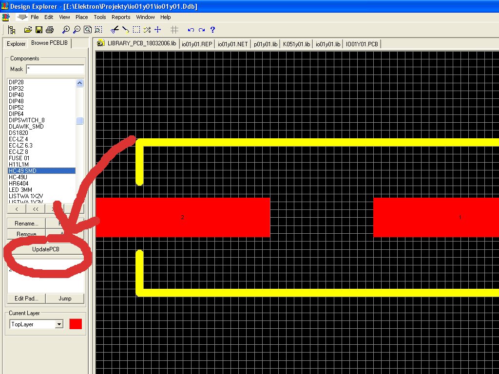

#1 3354160 20 Gru 2006 23:24 badyl00 badyl00 Poziom 30 Posty: 1533 Pomógł: 221 Ocena: 301 Autor tematu Post #1 3354160 20 Gru 2006 23:24 Witam. Mam problem. Wyedytowałem bibliotekę i chciałbym aby została zaktualizowana na PCB bez ponownego umieszczania. Jak to zrobic?? Promuję tematy: 25.02.2018 NIVONA 830 – uszkodzony wyświetlacz, nie widać napisów
Pomocny post #2 3355017 21 Gru 2006 11:03 yarpen2 yarpen2 Poziom 22 Posty: 549 Pomógł: 39 Ocena: 39 Pomocny post? (+1) Pomocny post Post #2 3355017 21 Gru 2006 11:03 w edytorze bibliotek pcb masz przycisk
#3 3355485 21 Gru 2006 14:00 badyl00 badyl00 Poziom 30 Posty: 1533 Pomógł: 221 Ocena: 301 Autor tematu Pomocny post? (0) Post #3 3355485 21 Gru 2006 14:00 A mógłbyś dokładnie wytłumaczyć gdzie to jest?? Promuję tematy: 25.02.2018 NIVONA 830 – uszkodzony wyświetlacz, nie widać napisów
Pomocny post #4 3355810 21 Gru 2006 15:43 yarpen2 yarpen2 Poziom 22 Posty: 549 Pomógł: 39 Ocena: 39 Pomocny post? (+1) Pomocny post Post #4 3355810 21 Gru 2006 15:43 jak wrócę z pracy to ci zrobie zrzut ekranów to bedziesz miał wszystko jasne no jak obiecałem Załączniki: protel.jpg (173.62 KB) Musisz być zalogowany, aby pobrać ten załącznik.
#5 3357369 21 Gru 2006 22:17 badyl00 badyl00 Poziom 30 Posty: 1533 Pomógł: 221 Ocena: 301 Autor tematu Pomocny post? (0) Post #5 3357369 21 Gru 2006 22:17 Dzięki wielkie nie wiem jak tego nie zauważyłem. Ale widze że grubą kreską zaznaczyłeś to od razu wyczaiłem o co chodzi. Jeszcze raz dzięki. Promuję tematy: 25.02.2018 NIVONA 830 – uszkodzony wyświetlacz, nie widać napisów
