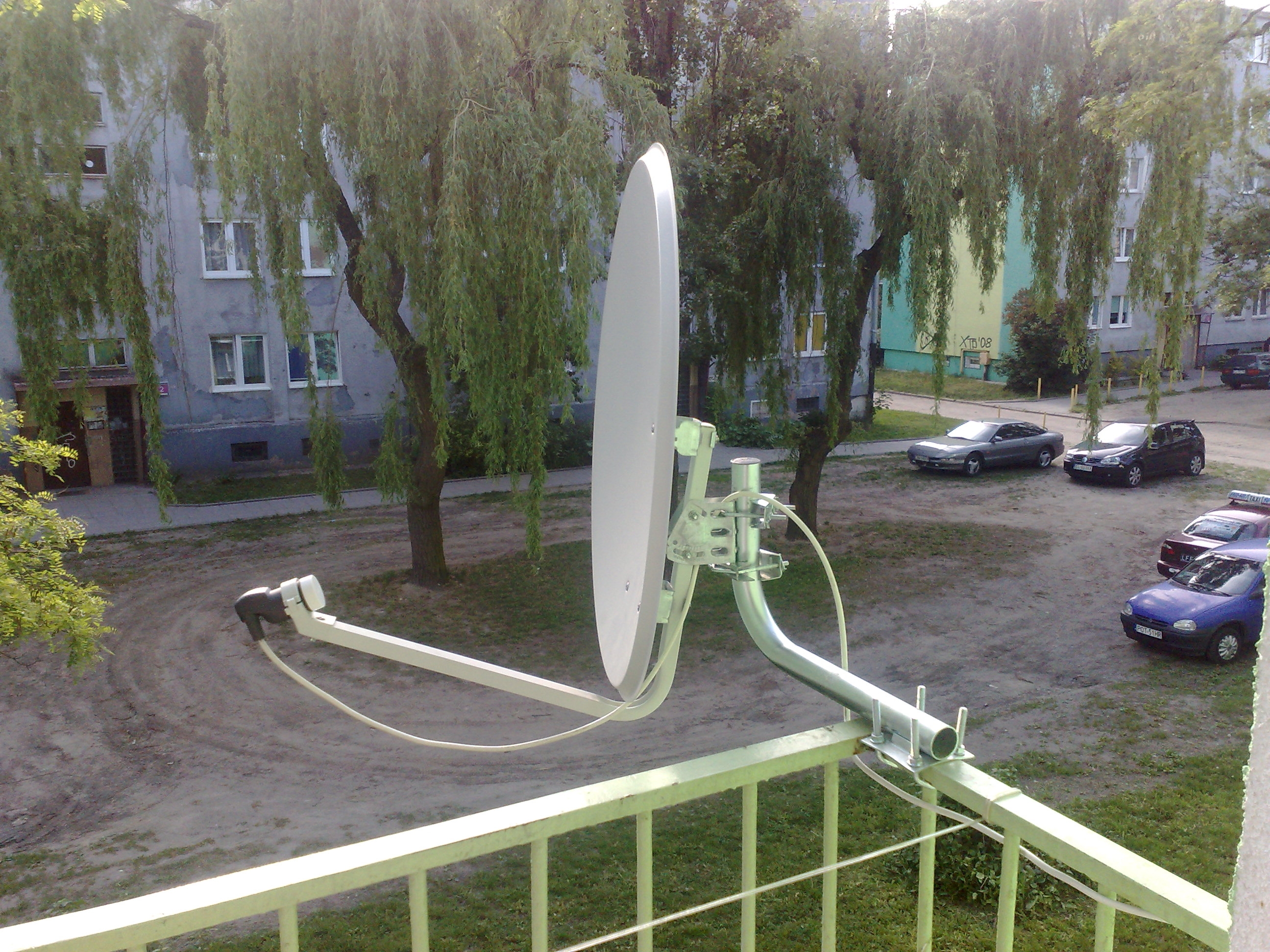

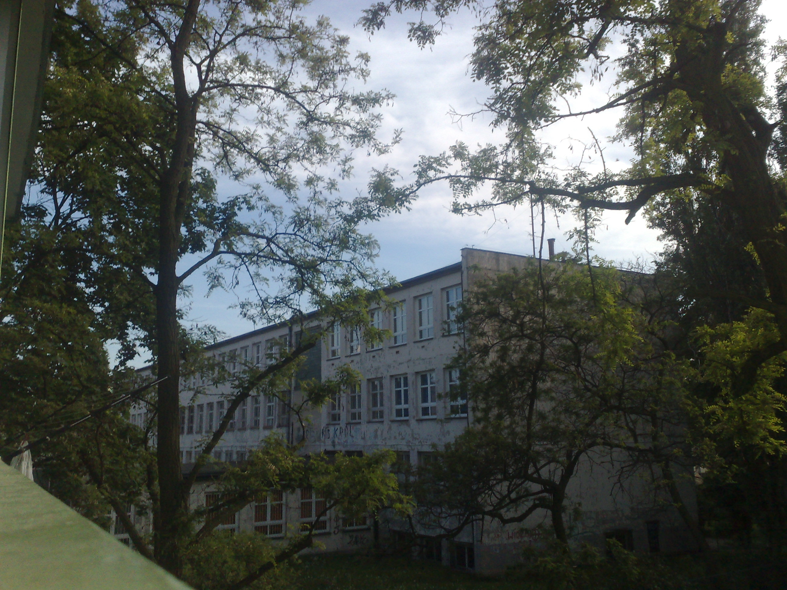

    Witam!
    Mam problem z ustawieniem anteny satelitarnej. Antena ustawiona była w zadowalający sposób (jakość 62% od paru dni jakość = 0% na HB) wymieniłem konwerter na SHARP BS1R9EL100A , a posiadałem OPTICUM PREMIUm SINGLE LSP-02F i mam problem z ponownym ustawieniem. Posiadam tuner FERGUSON 6900 i Polsat Cyfrowy Mini dekoder na żadnym wskazanie jakości wynosi 0% przekręcam na wszystkie strony anteną i zero rezultatów. Mam tez miernik sygnału wg. jego wskazań powinienem odebrać sygnał z HB. Możliwie że problem tkwi w liściach które są na drzewie? Proszę o pomoc

  • #18 6553528
    @Kamil
    Posty: 789
    Pomógł: 20
    Ocena: 96
    Najprawdopodobniej przyczyna są te drzewa, dość mocno zasłaniają Ci tą czaszę. Spróbuj ją przewiesić w inne miejsce.

  • #21 6553704
    budrystm
    Posty: 12
    Satelitę posiadam w tym miejscu od 3 miesięcy, miernik reaguje na ruchy anteną, lecz nie ma jakości, to wszystko stało się nagle i chyba wychodzi na to, że pozostaje mi się pożegnać z satelitą :-(
  • #22 6553780
    @Kamil
    Posty: 789
    Pomógł: 20
    Ocena: 96
    Proponuje jeszcze sprawdzić kable i sprawdzić na innym tunerze czy znajdziesz sygnał. Jak nie znajdziesz to musisz poszukać innego miejsca gdzie mógłbyś zamontować antenę, może nawet pomoże przesunięcie jej kilka cm, widziałem że masz tam jakiś prześwit może akurat się uda. Zastanawia mnie to że stało się to nagle.. sprawdź ten przewód i na innym tunerze.

  • #27 6554698
    GKVIDEO
    Posty: 743
    Pomógł: 62
    Ocena: 34
    Do Kolegi budrystm Koledzy powyżej wyjaśnili Ci co może być przyczyną zaników sygnału lub całkowitego jego zniknięcia . Dlatego należy tak jak podpowiadali posprawdzać wszystkie parametry oraz urządzenia ,a na pewno wszystko będzie w porządku.
    Co do ustawienia anteny to proszę poczytać na forum jest tam w tej chwili mnóstwo informacji na ten temat i przy odrobinie smykałki wykonalne.
    A co do liści na drzewie to stanowią dość dużą barierę dla sygnału SAT i właśnie mamy efekt taki , że siła sygnału jest ,a jakości może nie być , albo będzie znikoma.
