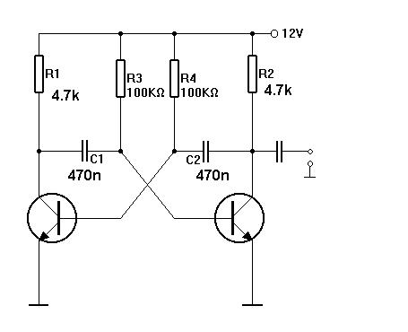

    czy twoja poczta wytrzyma 10MB te pliki sa niestety spore.
    Ten generatorek masz tu:
    Projekt prostego syntezatora analogowego dla początkującego elektronika
    Dziala to tak ze regulujesz czestotliowsc za pomoca zmiany pojemnosci c1,c2 i rezystancji R3,R4, duzo latwiej jak dasz zamiast jednego rezystora potencjometr, jezeli c1=c2 to wypelnienie przebiegu prostokatnego masz 50% (R3=R4), dajac szereg potencjometrow z zestykami masz klawiature, niestety narazie to tylko brzeczy ale to pierwszy krok. Trzeba by dodac jakis uklad do obwiedni czyli uklad zmieniajacy w czasie wzmocnienie sygnalu wyjsciowego z generatora.
    Generatorki takie mozesz sobie zrobic na czymkolwiek jak np. 555 czy 4047.

    jezeli pytales o dane elementow do tego prostego generatorka co ci schemat podalem to prosze:
    potencjometr wstawiasz zamiast rezystora R3 lub R4 - ale jednego wystarczy.
    Tranzystroy dowolne NPN BC107, 237, 147, 520, 413, 2N2222, praktycznie kazdy tu bedzie chodzil nawet tranzystory mocy.
    Kondensator wyjsciowy - od kolektora tranzystora do wyjscia to mozesz dac dowolny z tego zakresu powiedzmy 220n, 470n, 1u, 2.2u.
    Czesctotliowsc zalezy od R3, R4 (jednym z nich jest potencjometr) i C1, C2, te wartosci co sa na schemacie powinny dac ci dzwieki w zakresie dolu-srodka pasma akustycznego, zasada jest taka , mniejsza pojemnosc C1 lub C2 wyzszy dzwiek, z rezystorami odwrotnie:
