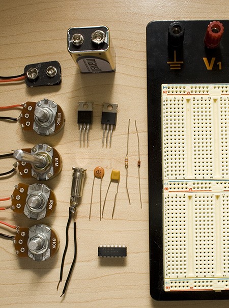

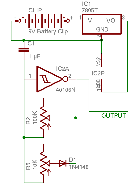

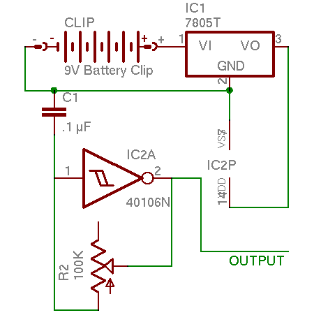

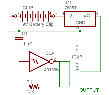

    Na stronie źródłowej znajdziemy dokładny opisy budowy prostego cyfrowego syntezatora dźwięku, który generuje i manipuluje przebiegiem prostokątnym. Zbudowane urządzenie posiada jeden oscylator, którego szczyty i częstotliwości sterowane są za pomocą potencjometrów. Na stronie znajdują się różne konfiguracje i opis ich działania. Z powodu użycia niewielkiej ilości elementów, projekt jest stosunkowo tani w budowie. Polecam jako projekt edukacyjny początkującym elektronikom.

    Jeśli "urządzenie" to generuje przebieg prostokątny a tak bez wątpienia jest to nie jest to syntetyzer dźwięku tylko generator przebiegu prostokątnego. Po za tym to zwykły książkowy układ poskładany (nawet nie polutowany) na płytce uniwersalnej. Mimo to układzik taki jest na pewno przydatny i bardzo edukacyjny.

    Dorobić regulowane filtry na wyjściach dwóch generatorów a potem mnożyć te przebiegi, to już by było ciekawiej.

    byłoby ciekawiej, gdyby te generatory 'jakoś' na siebie wpływały :)
    Oczywiście mega-babol tej konstrukcji to stosowanie nie wiem po co tego stabilizatora na 5V jeśli układy CMOS chodzą do około 18V.

    Ciekawe, a nie wiecie może co to za dziwna płytka stykowa? u nas takich nie widziałem, a to wiekszej ilości układów scalonych to by było całkiem niezłe...
  • #6 5101327
    ciapciok
    Posty: 503
    Pomógł: 3
    Ocena: 109
    Taką płytkę znajdziesz na Allegro, słowo kluczowe już znasz.

    To tym bardziej nie jest syntezator wg mnie on tym bardziej powinien generować przebieg sinusoidalny a właściwie złożenie przebiegów sinusoidalnych tak jak to jest z muzyce.

    nie tylko złożenia :) fajnie jest jak jeden przebieg wpływa na częstotliwość drugiego a ten pierwszy jest modulowany AM tym co wyjdzie :)
