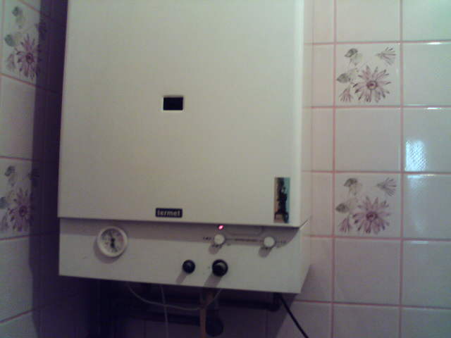

    mam pytanie poniewaz podlaczylem do tego pieca pokojowy regulator temperatury, (wyjalem zwore i przylaczylem regulator w jej miejsce). Czy moze mi ktos powiedziec czy w tych piecach kiedy regulator rozlaczy polaczenie i piec (CO) sie wylacza powinna jeszcze przez jakis czas isc pompa??
    Czy moze tak jest tylko w nowych piecach? Wydaje mi sie ze powinna isc choc chwile aby odebrac cieplo z pieca. U mnie nie idzie:( piec (ogrzewanie CO) wylacza sie i rownoczesnie tez wylacza sie pompa. Minus tego to m.in. to ze mozna sie poparzyc poniewaz puszczajac wode w kranie na pocz. leci bardzo goraca woda:(

    Nie znam dokładnie tego kotła.
    Jak byś zamieścił jego zdjęcie to bym wiedział więcej.
    W niektórych kotłach sterownik pokojowy po prostu odcina zasilanie pompy i dlatego palnik przestaje działać.
    Tak jest w tych kotłach.
    Jedyną możliwością jest dorobienie prostego układu do opóźniania wyłączenia pompy.

    Witam instrukcja serwisowa tego kotla nie mowi o wybiegu pompy.Maja to nastapne modele
    Czy pompa w piecu Termet gco dp-23-17 powinna działać po wyłączeniu CO?
    Masz moze gdzies namiar na schemat takiego ukladu i sposob podlaczenia?
    Sorry za jakosc zdjec. Kociol ze swieczka rok produkcji okolo 98-99.
