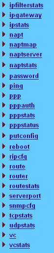

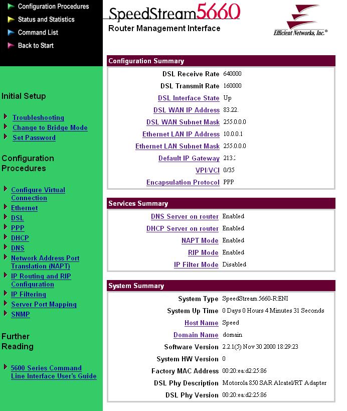

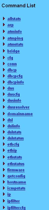

    W tej chwili działają mi strony (i GG również) lecz jestem ciągle za NATem. I nie wiem którą z opcji zmienić w routerze aby wszystkie moje porty były przekazywane. A nigdzie nie można podać zakresu portów. W opcjach karty sieciowej mam ustawione aby IP i DNS pobierał automatycznie (nie wiem czy nie trzeba podać konkretnego adresu - adres routera to 10.0.0.1).
    Proszę o pomoc w związku z tym że jestem za NATem i nie mam bezpośredniego połączenia do Internetu.
    Screeny opcji zamieszczam także - może ktoś wie gdzie co trzeba zmienić :|
    Dla pomocnych na pewno się odwdzięczę.
    • Speedstream 5660 - konfiguracja dla Neostrady, brak dostępu do Internetu screen3.JPG (15.29 KB) Musisz być zalogowany, aby pobrać ten załącznik.
    • Speedstream 5660 - konfiguracja dla Neostrady, brak dostępu do Internetu screen2.JPG (18.96 KB) Musisz być zalogowany, aby pobrać ten załącznik.
    • Speedstream 5660 - konfiguracja dla Neostrady, brak dostępu do Internetu screen1.JPG (94.05 KB) Musisz być zalogowany, aby pobrać ten załącznik.

    router ma NAT, więc będziesz za nim możesz co najwyżej przekierować konkretne porty (preferowane rozwiązanie) lub wpisać IP komputera do DMZ.
    Konkretne porty przekierujesz w menu "Server Port Mapping".
    Być może w menu "Network Address Port Translation" (lub innym) będzie opcja DMZ - wtedy wpisz tam IP swojego komputera.

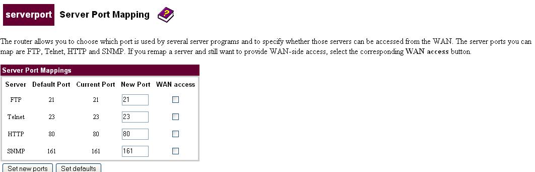

    DMZ nie ma nigdzie :cry:
    A w Server Port Mapping jes tcoś takiego:
    • Speedstream 5660 - konfiguracja dla Neostrady, brak dostępu do Internetu screen4.JPG (38.7 KB) Musisz być zalogowany, aby pobrać ten załącznik.
  • #6 3383435
    mbo
    Posty: 19691
    Pomógł: 2333
    Ocena: 845
    Na podanej zakładce klikasz "Set new ports".
    Tylko brakuje tutaj miejsca na wpisanie IP komputera na który mają być te porty przekierowane.
    Ewentualnie ustaw zdalny dostęp i podeślij na priv IP, login i hasło.
