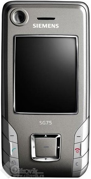

    Czym flashować SXG75? Chodzi mi dokładnie o aukcje: http://www.allegro.pl/item152811458__siemens_sxg75_jak_nowka_mala_usterka_.html Możliwe że oprogramowanie mu padło, i zastanawiam się nad zakupem tego telefonu. Może uda się za małe pieniądze dostać niezły telefon, a jak nie to na części się opłaci, przecież sam wyświetlacz do SXG75 to koszt około 150-200zł :)

    Np. tym 3GSwup FU, zamieszczam opis, mam to i flasha ale zajmuje 82 Mb.

    Mam tego 3GSwup FU, ale czy naprawie tym uwalony softowo telefon?

    Powinienes. EF81 postawiłem Swupem...

    No to może jeszcze jakieś lekarstwo na SG-75, uwalony po zapodaniu swupa z SXG-75.

    lechu-o może spróbuj zarzucić swupa od SG75? po co wgrywany byl swup od sxg75?
