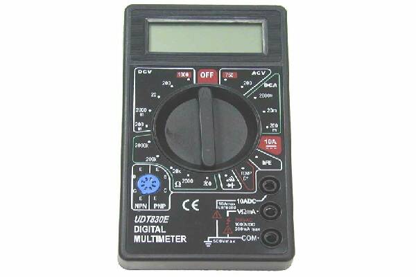

    Witam, proszę o opisanie sposobu sprawdzania uszkodzonych, spalonych (lecz wzrokowo sprawnych) elementów miernikem cyfrowym.
    Miernik który posiadam to ten ze zdięcia.
    • Jak sprawdzić uszkodzone elementy miernikiem cyfrowym? Instrukcja krok po kroku 0810.jpg (20.35 KB) Musisz być zalogowany, aby pobrać ten załącznik.

    Pytanko jeśli przy pomiarze rezystora, kondesatora piszczy mi mernik to co to oznacza sprawny, czy uszkodzony ?

    Miernik może piszczeć tylko na jednym zakresie - ten po lewej od "TEMP". Jest to tester ciągłości obwodu i piszczy przy rezystancji mniejszej niż 30 omów (coś koło tego).

    Ustawiłem na polu obok temp na diode.

    Na tym ustawieniu testujesz , czy coś przewodzi czy nie przewodzi prąd.Ew. jest jeszcze wyświetlana przy tym oporność właściwa przewodnika.czesto nazywa się tą funkcję testerem zwarć.Diodę też możesz w ten sposób sprawdzić , w jedna stronę przewodzi, w drugą nie.To samo z tranzystorami , można je sprawdzić w podobny sposób wiedząc między ktorymi złączami tranzystora winno być przejście.Jeśli jest w miejscach w którym byc go nie powinno , to tranzystor jest przebity, lub jak kto woli - uszkodzony.Jednak multimetry mają testery tranzystorów, twój ma.Ustaw na testowanie tranzystorów (hFE) , odczytaj oznaczenie tranzystora, sprawdź (np przez neta) czy to PNP czy NPN włóż odpowiednio w otworki testera , jeśli nic się nie pojawia, przekręć o 180 stopni i włóż odwrotnie, chyba że od razu trafisz gdzie jest emiter, baza, i kolektor.Jeśli an w miarę współczesnych tranzystorach będzie się wyświetlało mniej niż 90, to możesz je wywalic bo mają marne wzmocnienie, jeśli wsadzając inną stroną też będzie się coś wyświetlać, to coś jest nie tak i możesz też wywalić.Tranzystory z epoki gierka , np jakies stare bc 1XX itp.. mają małe wzmocnienie i nie przejmuj się małymi wynikami na wyświetlaczu.Wzmocnienie jest ważne, gdyż wstawiając wiekowe elementy do układu opartego oryginalnie o elementy nowsze sprawniejsze, będzie słabo działać, w drugą stronę też to niezbyt działa.Rezystorów nie opłaca się odzyskiwać, te stare drutowe z wiekowych urządzeń możesz śmiało wyrzucić, chyba że mają moc powyżej 2-3 w wtedy warto je wyciągnąć.Teraz kondensatory, małych elektrolitów nie opłaca się zbierać, choć można, zwracaj uwagę żeby nie były napuchnięte, oraz żeby nic z nich nie ciekło, nie było żadnych mocnych nalotów na obudowie.Możesz naładować napięciem ok 9vi podczepić na chwilę małą neonówkę , jak zaświeci a następnie szybko przygaśnie, to powinno być ok.Dokładnie zmierzysz je tylko drogim miernikiem, niektóre multimetry mają mierzenie pojemności, ale tylko małych (np. do 1u)Kondensatory inne np mikowe, mkt, ceramiczne itd... żadko się psują obejrzyj je dokładnie, sprawdź czy nie mają przebicia, jeśli kondensator taki nie przewodzi liniowo prądu, to przeważnie jest ok.Jeśli masz multimetr z miernikiem pojemności, to większość takich kondensatorów da się zmierzyć.Jeśli chcesz się czegoś jeszcze dowiedzieć wal śmiało.

    A ha, dzięki to powiem krótko ze nie jest opłacalne wymienianie prawie wszystkich elementów i zakup innego układu końcówki mocy.
