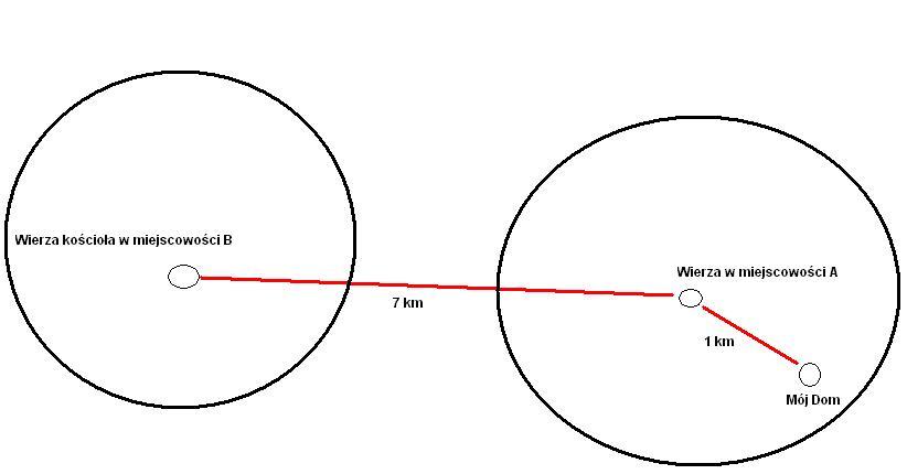

    ok to zacznijmy od początku sieć docelowo na 300 osób . Narazie jest chetnych okolo 200. wszystko tak jak na rysunku. Te duże okręgi to teren jaki chciałbym pokryć sygnałem (około 3km) jesli da radę więcej to tym lepiej. Na sprzet mam max 11 tyś zł.
    Niech kotoś zaprojektuje z grubsza taką sieć. Co do łącza to powtarzam - przeciez nie wszyscy będą siedzieć na raz na necie i ściągac z niego ile się da.

    O ile linki między przekaźnikami mogą być p2p (czyli ad-hoc) to nadajniki muszą chodzić w trybie AP, a mało która karta Ci to obsłuży. Całe zarządzanie ruchem masz z centralnego routera u Ciebie w domu, więc po co jeszcze jakieś komputery przy AP.
    P.S.
    Co to są "klijęci" i "wierze" :evil: to drugie to coś od wiary, co nie ;)

    ja bym to tak zaplanował budowe tej sieci :
    -most miedzy wierzą z antenami a twoim domem (tam gdzie bedziesz miał net bym zostawił ,oczywiscie 5GHz)
    -ale 300 userów na 1 antenie ??? nie !!!!!!!!!!!
    na twoim miejscu zaczynałbym od 3 anten sektorowych ustawionych foto w miarę powiekrzania sie sieci dołozysz sobie kolejną antene i oczywiscie kartę ,pomysł z serwerem koło anten niejest zły ,sam u siebie mam tak i sprawdza sie rewelacyjnie ,nawet zapomniałem co to reset :D
    co do łącza 2 x 15 mb z tepsy to jednak nie jest to za mały upload i siec sie zapcha szybko nawet z blokadą p2p ale ja bym dołozył do tego polpaka ,ciezki ruch wrzuciłbym na 2 x 15mb (niemiałem z nim do czynienia wiec niepowiem jak sie on zachowuje) a reszte (www,komunikatory,poczta) na polpaka i blokady p2p niemusiałbym stosować ,zapewniając klijetom swobodę poruszania w sieci po za tym w sieci nigdy niesiedzą wszyscy .

    mavarick87 pasmo 5,4GHz NIE JEST pasmem do stosowania na zewnątrz, 5,6-5,8GHz tak ;)
