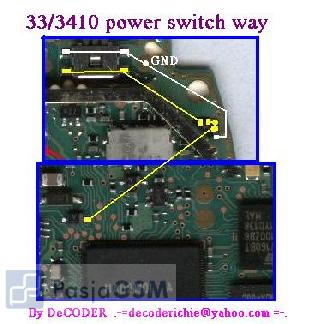

    Aparat po upadku,pokazuje tylko ładowanie po podłączeniu ładowarki.NIe można go załączyć.Wgrany nowy SOFT,nie pomogło.Wcześniej telefon "głupiał" co jskiś czas się wyłączając.ozdrawiam[/b]

    Sprawdź włącznik.
    Pzdr

    skoro wgrał soft to włącznik chyba raczej działa ?
    czym wgrywasz soft?
    Co ma soft do włącznika?? Swoją droga z telefonu można wyjąc całkiem sporo elementów a on i tak się przefleszuje...
    Pzdr

    zakładając że flahował Dejanem to bardzo istotne żeby włacznik działał ;]

    chyba że ufsem trzaskał tą nokie i włacznik nie potrzebny ale wtedy powinna sie włączac podczas koncowj fazy fleszowania

    zamiast cisnąć włącznik, można wpiąć ładowarke - dawne czasy dejana - pozdrawiam
