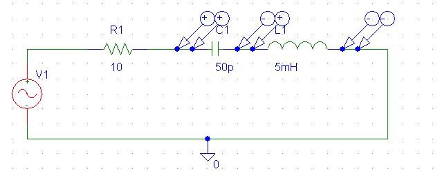

    Mam pytanie odnosnie rezonansu. Otóz zasymulowalem to zjawisko w Pspice dla
    obwodu szeregowego obliczajac rezonans ze znanego wzoru f=1/(2*pi*pierwiatek(LC)) i otzrymalem f=318.369k
    Z teori z tego co wiem powinna wyjsc wartosc napiecia 0 miedzy kondensatorem C1 a
    drugim koncem cewki L1 (na wykresie kolor zielony)
    Tak jednak nie wyszlo co widac na wykresie. Dlaczego jezeli zastosowano w symulacji idealne elementy?
    • Rezonans w obwodzie szeregowym Pspice - różnice w wynikach symulacji wykres.JPG (102.15 KB) Musisz być zalogowany, aby pobrać ten załącznik.
    • Rezonans w obwodzie szeregowym Pspice - różnice w wynikach symulacji sckemat.JPG (19.27 KB) Musisz być zalogowany, aby pobrać ten załącznik.

    ależ wszystko zgadza się. Przecież różnica pomiędzy wartościami chwilowymi pomiędzy napięciem na cewce i kondensatorze, jest w każdej chwili równa zero (czerwony i fioletowy przebieg)... :D
    Wykres jest z analizy czasowej i tak być musi.
    Pamięta, iż woltomierzem mierzymy wartości skuteczne napięć (prądów) w obwodach sinusoidalnie zmiennnych.
    To kolejny przykład z nauki teorii elektrotechniki za pomocą symulatora...
    Przecież gbybyś miał właściwe przygotowanie teoretyczne, to nie byłoby tu tego tematu, ponieważ oczywistej odpowiedzi udzieliłbyś sobie sam.

    Nie wyszło ponieważ rezonans występuje w stanie ustalonym. W przypadku Twojej symulacji układ jak widać z wykresów do rezonansu dochodzi ponieważ napięcie na kondensatorze w chwili t0=0 wynosi zero, a wymuszeniem jest sinusoida rozpoczynająca się od t0=0. Gdyby na kondensatorze w chwili t0 było napięcie takie jak w stanie rezonansu (w stanie ustalonym ) w chwili gdy napięcie zasilające przechodzi przez zero (od ujemnych do dodatnich wartości) to układ od początku byłby w stanie rezonansu - nie musiałby do niego dochodzić a napięcia na cewce i kondensatorze byłyby dokładnie w przeciw fazie.

    Sprawdzilem i zeczywiscie po ustaleniu ukladu wychodzi napiecie rowne 0.

    Ależ Quarz tłumaczył Ci iż otrzymaleś napięcie równe 0 :
    A taki detal jak warunki początkowe ... no cóż widocznie Quarz nie bardzo rozumie co obrazuje Twoja symulacja czego najlepszym dowodem jest poniższa jego wypowiedź:
    Przykład jak najbardziej pouczający w tym przypadku jak wygląda stan nieustalony w obwodzie prądu zmiennego.
