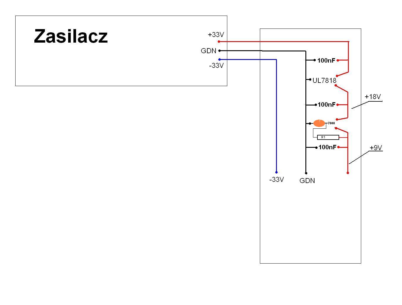

    Mam takie pytanie czy to co jest na rys poniżej jest prawdą czy też czegoś tam brakuje jeśli tak to proszę o o wypełnienie braku:D
    z góry dzięki:D

    Witam. Schemat jest ok. Zamiast UL7818 i UL7809 (stabilizatory napięcia) zastosuj odpowiednio LM7818 i LM7809. Dodam, że według tego schematu stabilizacja dotyczy tylko napięcia dodatniego.

    Mam wrażenie, że UL7809 ani UL7818 nigdy nie było - UL-e do stabilizacji napięcia nazywały się
    UL7505, UL7512 (odpowiedniki LM7805 i LM7812), UL7523 (odpowiednik uA723). I obecnie nie ma
    już CEMI, który produkował UL-e, więc mogą być trudne do kupienia, i drogie, bo to są zabytki.

    Jeżeli potrzeba Ci 9V schemat, który przedstawiłeś niby jest ok z małym ale:
    1) jeżeli zasilacz (33V) ma jakieś elektrolity na wyjściu to nie potrzeba do tych stabilizatorów dokładać elektrolitów z wyjątkiem kondensatorów 100nF podłączonych pomiędzy wejście stabilizatora a masę i wyjście stabilizatora a masę
    2) jeżeli zasilacz (33V) nie ma elektrolita na wyjściu to ja bym coś tam wstawił...
    3) jeżeli z wyjścia "pociągniesz" np. 1A to na obu stabilizatorach wydzieli się ok. 24W mocy, co spowoduje że oba będą musiały być zamocowane na dość sporym radiatorze.
    A co do przedrostków LM, UL to najprościej wejść do sklepu i poprosić o "7818" i "7809" :D -> na pewno zrozumieją o co chodzi.

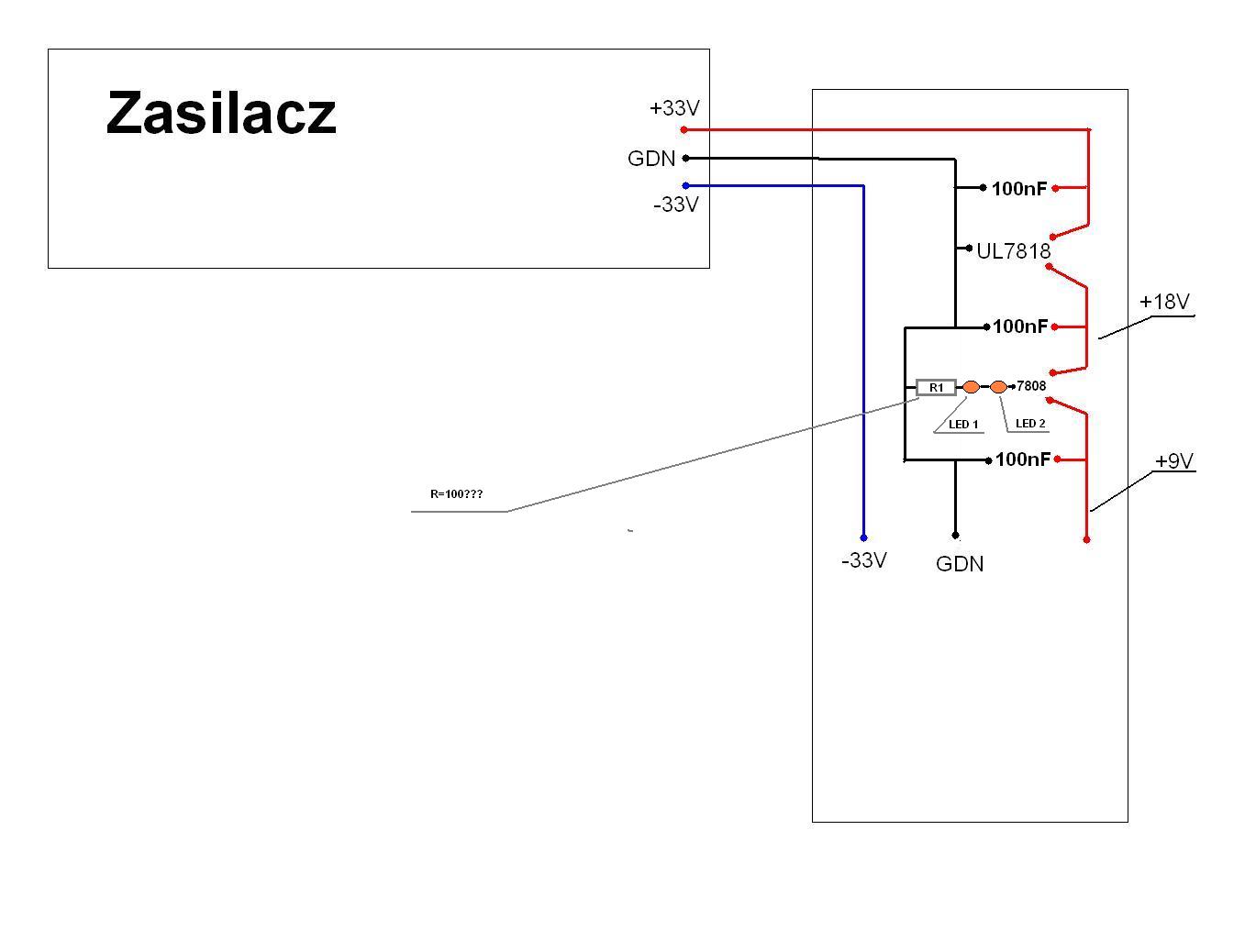

    Czy tak lepiej??

    i tu jako że jestem jeszcze zielony nasuwa mi sie pytanie załóżmy że miałbym ten 1A czy to nie ma wpływu na to że ma być pod to podłączony układ który normalnie chodził na 9v baterie czy tu bierze się tylko pod uwagę V?
    Jeśli zasilacz ma odpowiednią wydajność prądową (ok. 1A), i są kondensatory elektrolityczne po mostku prostowniczym, to dla odbiornika jest wszystko jedno.
    Co do schematu z ostatniego postu (odnośnie kondensatorów), to jest ok.

    Tak. Schemat jest jak ok! Pamiętaj tylko o tym, żeby stabilizatory znalazły się na radiatorze, najlepiej żeby je przed przykręceniem posmarować pastą przewodzącą ciepło.
    A co do pytania to dla odbiornika jest wszystko jedno co mu dostarcza napięcie. Ważne jest tylko żeby było to odpowiednie napięcie (np. 9V) i wydajność źródła napięcia była wystarczająca dla zasilenia danego odbiornika.
    W Twoim przypadku na pewno nie będzie problemu z tym, skoro układ oryginalnie był przystosowany do zasilania z baterii, tak więc nie mógł pobierać dużo prądu.

    Możesz z 8V zrobić nieco więcej: końcówkę "masa" łączysz z masą przez diodę, i dajesz opornik od wyjścia, żeby
    przez tę diodę płynął jakiś prąd - i będzie więcej o spadek napięcia na diodzie. Jak to było na baterię 9V, to taka
    bateria nowa daje około 9.7V, więc można dać dwie diody i uzyskać 9.3V - pewnie będzie w sam raz.

    Czy dobrze wstawiłem te diody?? i czy rezystor 100ohm wystarczy albo czym powinienem się kierować przy doborze rezystora

    Po pierwsze opornik nie w tym miejscu: ma być pomiędzy nóżkami "masa" i "wyjście" 7808;
    po drugie diody podnoszą napięcie o wartość napięcia przewodzenia (np. niebieski LED użyty
    z 7805 da 8.6V), i LED-y mają dość duże - jeden czerwony LED podniesie o 1.5-1.7V, raczej
    pasuje użyć jednego podczerwonego, albo dwóch zwykłych diód prostowniczych, np. 1N4001.

    a jakiej wartości ma być ten rezystor??)
