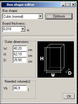

    Kiedys kupilem alpharda SW803A .. teraz wiem ze to byl blad naszczescie koszlowalo mnie to 50 zl ... i chcialem cos z nim zrobic ... niechce pakowac wiele juz w to pieniedzy poprostu zbudowac dobrze zestrojona obudowe do niego. Nieznam sie na tym specjalnie niewiem jak ja dopasowac aby grało to najlepiej jak to mozliwe z tym glosnikiem...
    Prosze znawcow tematu na odpowiedzenie mi na kilka pytan.
    1)ile litrow obudowa ?
    2) zamknieta czy z bass refleksem jak tak to jakim do ilu litrow i gdzie go umiescic ?
    3) czy robic wytłumienie i jakie ?
    4) czy potrzebne sa jakies filtry/ zwrotnice itp ? sygnal podał bym z kompa moja karta muzyczna ma wbudowany filtr do subwoofera z regulacja czy to zalatwilo by sprawe ze zwrotnica ?
    Prosze takze o inne sugestnie zwiazane z budowa suba na takim glosniku.
    Prosze oszczedzic sobie uwag typu ten glosnik jest do d..py bo ja otym wiem ale skoro juz go mam chce cos z nim zrobic ...

    No to skoro masz parametry to wystarczy je wrzucić do programu [np. WinIsd ] tam Ci poda objętość obudowy i ewentualnie parametry bass-reflexu.
    Do tego należy jeszcze dorobić wzmacz (w końcu coś musiwysterwać tym głośnikiem ). Jeśli masz wjście z karty muzycznej na sub. to w zasadzie nie trzeba robić filtru.

    Obudowa zamknięta (ze względu na wysokie Qts głośnika) o obj. 47 L
    przykładowe wymiary
    Jak zbudować obudowę do subwoofera Alphard SW803A?
    (nie oczekuj zbyt wiele od tego suba)
