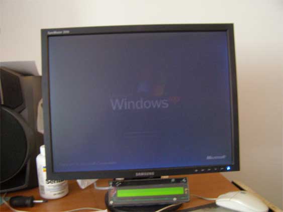

    Cześć, mam taki problem na komputerze, gdy zaczyna uruchamiać się system operacyjny XP, zaraz po wyborze listy systemów operacyjnych, system zamiast normalnie się ładować "zamraża się" na ok 30 sekund.
    Potem rusza odczyt z dysku i procedura dalej wygląda normlanie.
    Na zdjęciu poniżej mam sfotografowane ten przypadek.
    Podczas zamrożenia, gdy wczytywany jest poniższy napis, napis jest półprzeźroczysty przez 30 sekund, potem rusza pasek postępu i obraz robi się wyraźny...
    Mam to na tym komputerze od nowości, było już wiele formatów i systemów, dana instalka windowsa nie robi tego na innych komputerach...
    EPOX 8RDA3i, Duron 1800 MHz, Samsung HDD 80 GB
    Nie zalezy to od napięć zasilacza, podkręcenia procesora.
    Nie wiem co jest nie tak, może ktoś wie z czym może być problem?
    Dzięki za pomoc...

    Przerób TO .Odinstaluj sterownik NVidia IDE,pozostań przy systemowym.
    Pomogło usuniecie sterownika...
