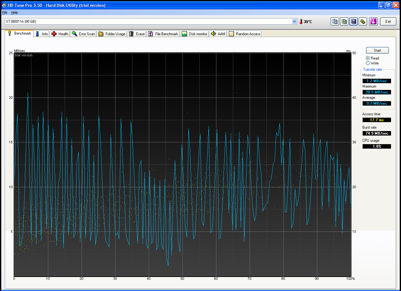

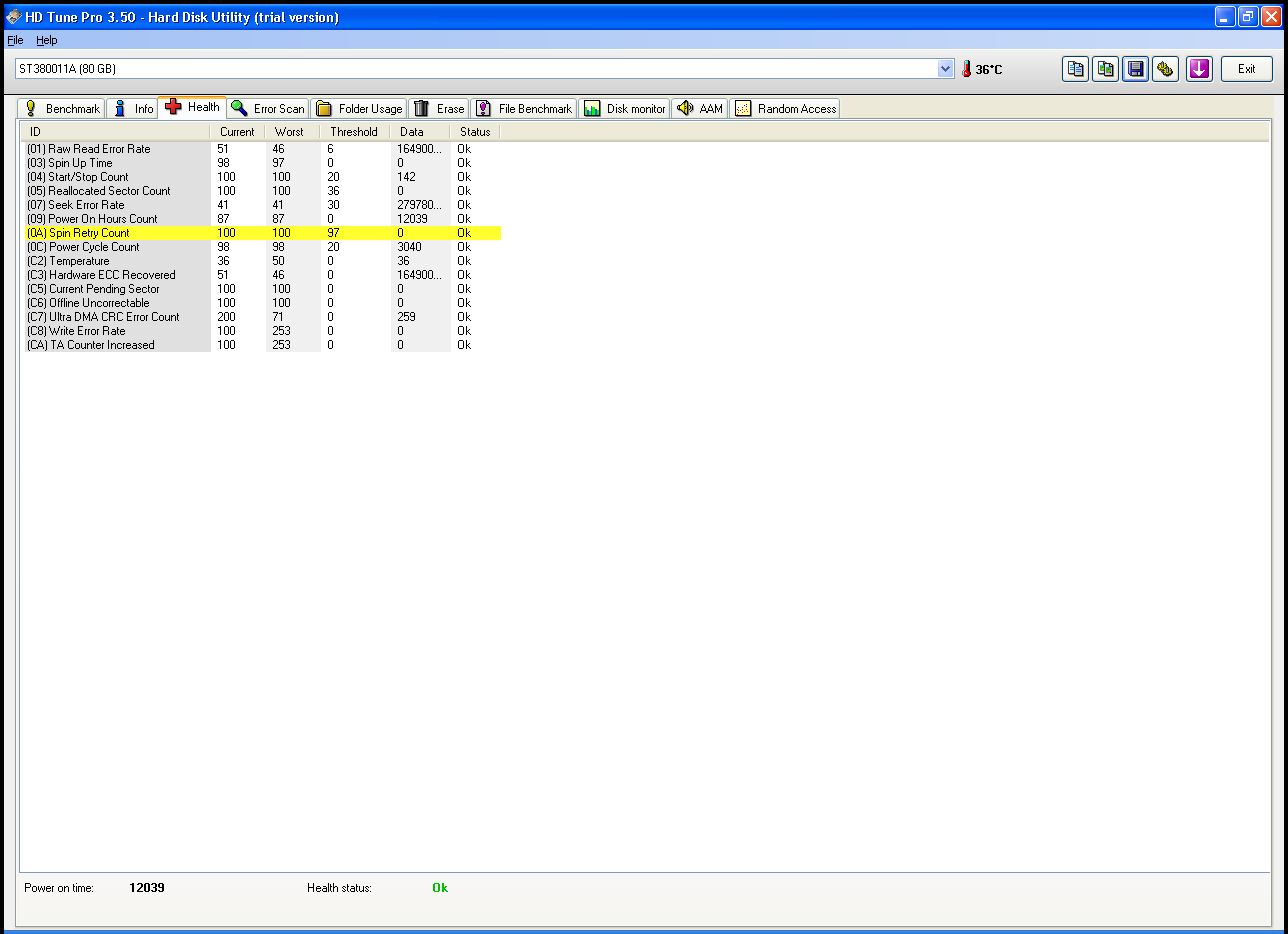

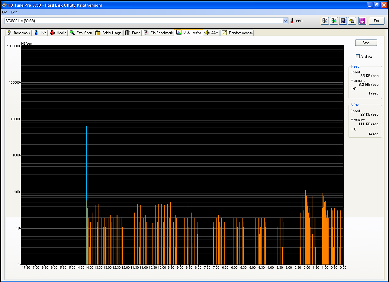

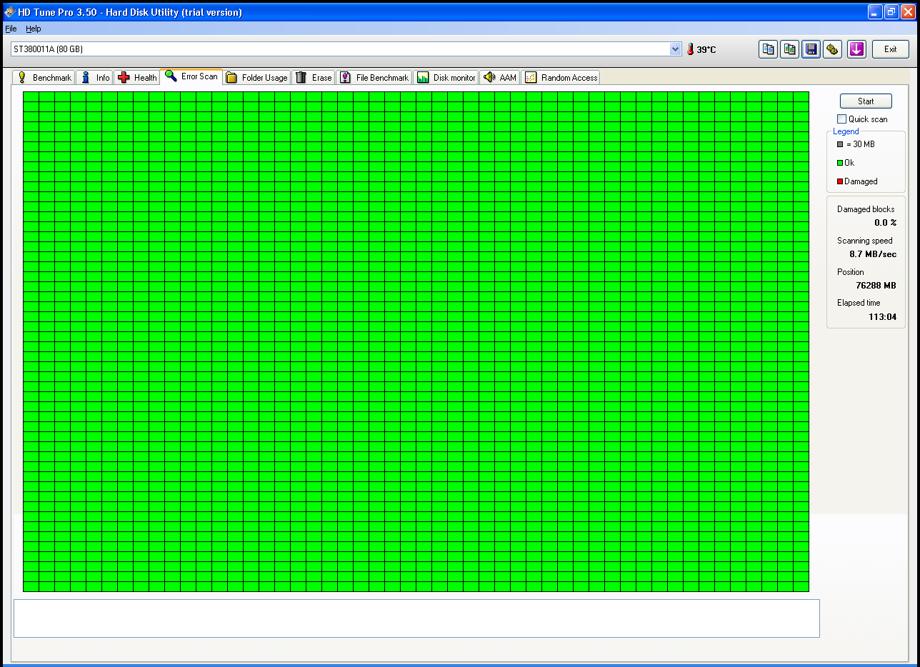

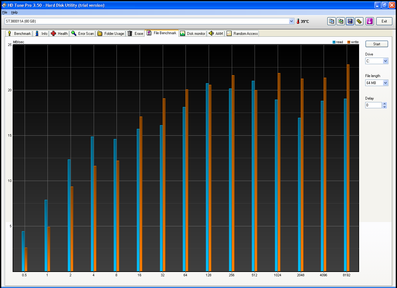

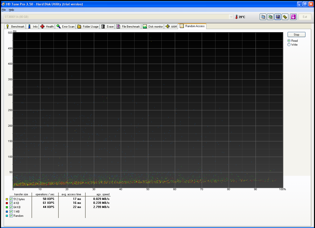

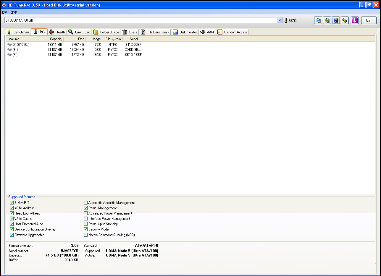

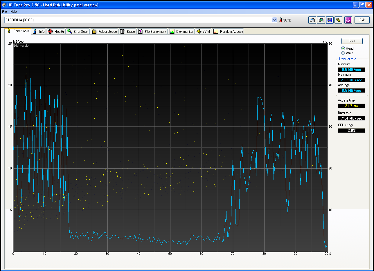

    Oto wyniki z HDtune
    Zamrożenia komputera Epox 8K9A podczas operacji na dysku - co sprawdzić? Zamrożenia komputera Epox 8K9A podczas operacji na dysku - co sprawdzić? Zamrożenia komputera Epox 8K9A podczas operacji na dysku - co sprawdzić?

    No swoje lata ma, ale nie wykazuje BB i innych grubych defektów. OK rozumiem, że może nie ma super wydajności ale wciąż działa. Czy kolegów zdaniem to może być wina zawieszań ? Bo wg mnie najwyżej to odpowiada za wolne działanie, nienajlepszą wydajność itp.

    Dysk o tak niskiej prędkości transferu danych ma prawo zawiesić system , dla pewności wykonaj te same testy ale w innym - nowszym komputerze by wyeliminować wątpliwości czy jest to wina dysku czy też kontrolera .

    Pisałem o wymianie ponieważ jest spora ilość błędów w komunikacji dysk -> płyta główna.
    Raczej wina dysku, testowałem ten drugi dysk Maxtor 40GB.
    Na nim trasfery są ok, bez takich skoków.

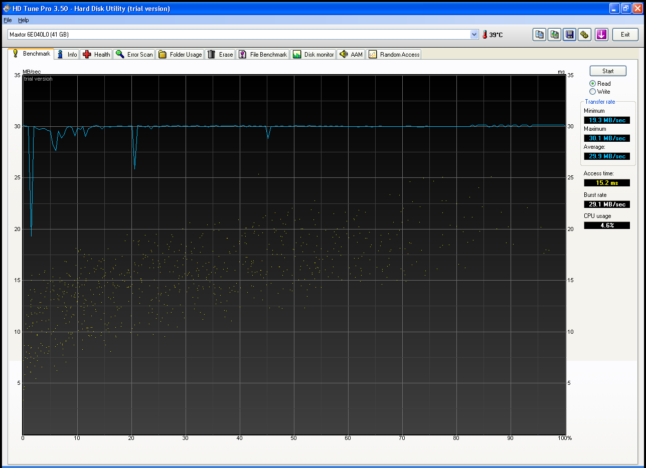

    Ps. Czy defragmentacja dysku ma jakiś wpływ na testy ? Hdd Tune chyba bada na niższym poziomie ? i defragmentacja mu nie przeszkadza

    Z drugiej strony robiłem test dziś rano i wyniki nieco inne, tzn trochę lepsze i wykres nadal poszatkowany ale nie ma takich niskich spadków:

    Taśma została wymieniona ( po raz kolejny).
    Liczbą błędów "Spin retry count" bez zmian
