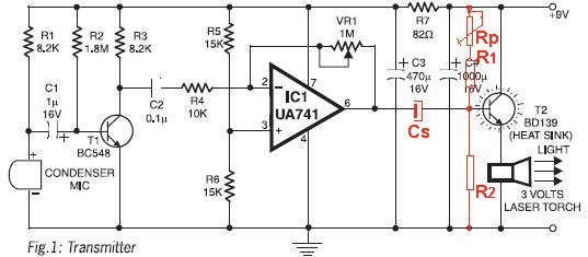

    Złożyłem nadajnik, układ wystartował od pierwszego załączcenia (mój pierwszy w życiu układ!! - mam 13 lat:D), laser reaguje na wpowadzany do układu sygnał dźwiękowy, ale świeci bardzo słabo, nie tak jak po kupieniu (na bazarze - 5zł:D)... Jaka może być tego przyczyna i jak to pprawić? Załączam schemat... Z góry dziękuję...

    Słabo świeci, bo może już być nadpalony(uszkodził się już przy pierwszym błysku i nawet tego nie zauważyłeś).
    Zasilanie aż 9V(masz stabilizowane?), laser na 3V(max. 4,5V bo tanie lasery z bazaru są na 3 baterie po 1,5V), a nie ma żadnego układu ograniczającego prąd...
    Oczywiście laser z bazaru ma w środku jakiś rezystor(SMD), ale w tej sytuacji potrzebny był dodatkowy.

    po pierwsze to schemat który tu zamieściłeś zawiera kardynalne błędy, zobacz co dorysowałem:
    <początkujący> Nadajnik laserowy - mały problem...
    Po drugie, to z powodu jak wyżej, ów egzemplarz lasera być może dołączył już do zbioru eksponatów.
    Po trzecie wartości elementów;
    - R1,
    - R2,
    - Cs, będą potrawił policzyć, jak będzie mi znany model (typ) tego lasera, lub jego parametry z DS (DataSheet) (być może zajdzie też konieczność zmian w schemacie).

    jasne, tylko w układzie jak na schemacie łatwo jest taką diodę laserową o działaniu ciągłym uszkodzić.

    Zresztą dwa takie wskaźniki mam w domu... są tam trzy ogniwa pastylkowe każde o nominalnym napięciu 1,5V połączone szeregowo, wobec tego układ ich zasilania, który przedstawiłeś, jest poprawny, ale czy ta dioda zniesie wartość chwilową napięcia ok. 8V, to wątpię.

    Zauważ, iż zaproponowane przeze mnie zmiany pozwalają na dwa stopnie swobody (regulacja amlitudy - wzmocnienia- prądu diody, oraz dobór punktu spoczynkowego).
    Biorąc pod uwagę zmiejszanie się napięcia źródłowego zasilającej to bateryjki pokusiłbym się o dalsze modyfikacje, zapewniające pewną niezależność strumienia świecenia spoczynkowego od zmian napięcia zasilania, ale musiałbym to zrobić, sprawdzając pomysł doświadczalnie.

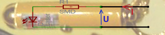

    Mam taki laser z bazaru za 5zł.
    Właśnie zmierzyłem jaki prąd pobiera, przy napięciu jak poniżej(laser jest wmontowany w układ lewitronu, więc nie bardzo mogę zmieniać warunki pracy, dlatego nie "zdejmę" charakterystyki).
    Pierwszy punkt pomiaru(świeci, ale niezbyt mocno):
    U=3,85V
    I=13,6mA
    Drugi punkt pomiarowy(świecenie jest już bardzo dobre):
    U=4,06V
    I=15,8mA
    Oczywiście U jest to napięcie na diodzie laserowej + rezystorze wewnątrz wskaźnika(nie wiem jaka wartość, ale nie ważne).
    Można przyjąć, że te lasery mają parametry jak czerwone diody LED(czyli przede wszystkim trzeba ograniczyć prąd do 20mA).

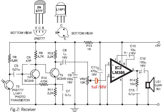

    OK, Wielkie dzięki... :D jutro skoczę po brakujące części i napiszę czy działa... czy jeszcze mogę spytać fachowca czy taki układ odbiornika będzie działał prawidłowo? :?: :D

    te układy to ktoś małoqmaty projektował... :cry: Zobacz:
    Wejściowemu tranzystorowi, układu LM386, zwieranie jego bazy do masy na zdrowie nie wyjdzie, zobacz w DataSheet schemat na stronie 1, tam:
    http://www.datasheet4u.com/html/L/M/3/LM386_NationalSemiconductor.pdf.html
    Więcej błędów nie widzę.
    Zamiana fototrazystora L14F1 na fototranzystor BPYP22 może zmniejszyć czułość, zobacz tam na str. 65:
    http://www.datasheets.org.uk/search.php?q=BPYP22&sType=part&ExactDS=Starts i tam:
    http://www.datasheets.org.uk/search.php?q=L14F1&sType=part&ExactDS=Starts strona 3, figure 3. i to z powodu innego spektrum czułości od długości światła (L14F1 lepiej "pasuje" do czerwonego światła lasera), oraz orygialny L14F1 to układ PHOTODARLINGTONa, natomiast (o ile mi wiadomo) BPYP22 jest pojedyńczym tranzystorem (i ma spectrum przesunięte w kierunku podczerwieni).
    Ale jak nie sprawdzisz praktycznie, to nie będziesz wiedzieć, być może wystarczy do prawidłowego odbioru.
