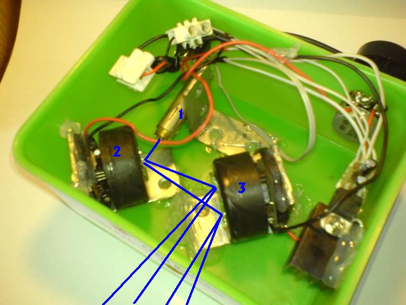

    Mam pytanie
    Patrzyłem na zdjęcie urządzenia od środka i wnioskuję, że światło z lasera odbija się najpierw od "łopatek" wentylatorka leżącego naprzeciwko lasera, a potem te "łopatki" odbijają promień na "łopatki" drugiego wentylatorka.
    Czy dobrze wnioskuję :?:
    Mam jeszcze jedno pytanie: pod jakim kątem są ustawione "łopatki" tego drugiego (odświeżającego) wentylatora :?:

    Hlbs napisał:
    Mam pytanie
    Żeby nie było nieścisłości daje rysunek pomocniczy:
    Prosty efekt laserowy by Duch
    Promień lasera 1 pada na lustro wentylatora numer 2 (patrz rysunek!!). Efektem kręcenia się wentylatora nr 2 jest kółko. Owe kółko pada na wentylator nr 3 gdzie się odbija i obraz jest rzucany na ścianę jako inna figura (jeśli wentylator 3 się kręci) lub jak koło (jeśli wentylator nr 3 stoi nieruchomo).
    Wentylatorem "odświeżającym" nazywam wentylator o numerze 2 (patrz rysunek!!).
    O jaki kąt Ci chodzi?? Lustra względem wiatraku czy wiatraków do siebie??

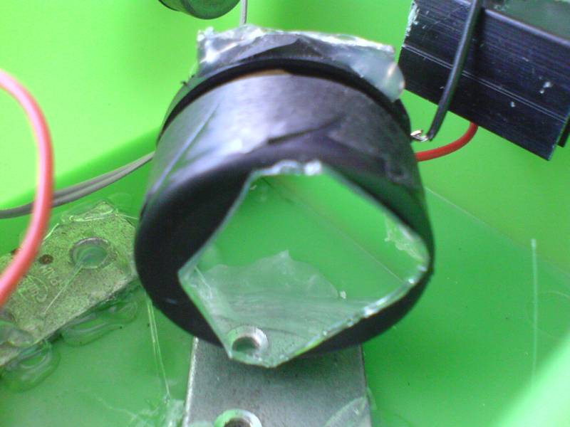

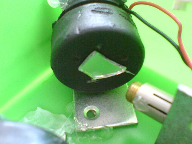

    Oczywiście że mogę.
    Lustro numer 2 - odświerzające - z niego tylko to kółko wychodzi.
    Lustro numer 3 - sterowane
  • #20 3876202
    marbal89
    Posty: 99
    Ocena: 9
    Witam projekt wyszedł super. Mam następujące pytania czy obraz wyświetlany przez laser jest cały czas tej samej wielkości, czy po oddaleniu urządzenia od ściany obraz się powiększa? Czy jednak wielkość obrazu zależy od kąta ustawienia pierwszego lusterka (pierwszy wiatrak)?
    Jak dla mnie projekt 6 na 6 obudowa taż nie jest taka zła.
  • #21 3876247
    Duch__
    Posty: 2338
    Pomógł: 33
    Ocena: 1598
    Wielkość obrazu zależy od kąta ustawienia lustra na wiatraku numer 2 (-> rysunek), oraz od odległości całego urządzenia od przeszkody.

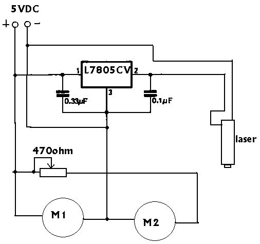

    Witam Duch__ możesz dać schemat tego urządzenia??? pozdrawiam
  • #23 3876395
    Duch__
    Posty: 2338
    Pomógł: 33
    Ocena: 1598
    Oto schemat. Sorki żę tak niechlujnie ale jestem troszkę zajęty.
