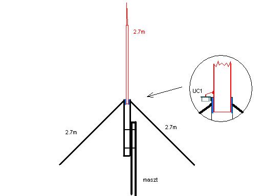

    Witam. mam zamiar zbudowąć anetne do CB bazową 1/4 fali. chiła bym prominnik zrobic z pręta ( druty) Cu który będzie w rurce z włukna szklanego (wędce) i jak umieścic w takim ustrojstiwe przeciwwagi, tzn ilość, kąt, jaki materiał... prosił bym o ocenę takiej antenki, słyszałem tez o antenach 1/4 f bezcewkowych bez przeciwwag z włukna szklanego z rdzeniem...
    73![/url]

    jesli chodzi o anteny stacjonarne, to właśnie GP 1/4 fali jest taką anteną jak to nazwałeś bezcewkową. to znaczy ,że jej elemęty mają długość elektryczną jak i fizyczną 1/4λ co przy częstotliwości CB daje około 2.7metra.
    do budowy takiej ćwiartki potrzeba rurki aluminiowej lub miedzianej która będzie promiennikiem.(miedziana jest chyba łatwiej dostępna,moze to być 12 lub 15mm rurka od instalacji CO.)
    kawałek,około 50cm rury stalowej która będzie głównym elemętem nośnym. do tej rury należy na jej krawędzi przyspawać kawałek blaszki i w nim umocować gniazdo antenowe UC1,oraz 3 lub 4 mocowania przeciwwag.przeciwwagami mogą być pręty stalowe o średnicy 8mm, czy rurki aluminiowe,co masz.
    nawet mogą to być odcinki linki stalowej po 2.7metra, które będą zarazem odciągami dla masztu.
    ważne aby miały dobry kontakt z tą 50cm rurą nośną.
    promiennik mocujemy w rurze nośnej wciskając go w tulejkę wykonaną z izolatora (promiennik ma być zupełnie odizolowany od całej reszty,trzeba go połączyć tylko z "gorącym" elemętem gniazda antenowego)
    jeśli chcesz to mozesz promiennik zrobić z włókna szklanego z drutem w środku,ale antena będzie wtedy bardziej wąskopasmowa i może nieco gorzej pracować. tłumaczyć to można tym,że rurka będzie miała o wiele większa powierzchnię czynną niż drut
    wszystkie połączenia oraz gniazdo antenowe od góry należy oczywiście zaizolować silikonem, a promiennik w wersji miedzianej, pomalować lakierem

    Bezpieczeństwo radia:
    odizolowany promiennik mnależy połączyć z masą przez dławik w.cz.,
    ostatecznie rezystor 5...50kΩ.
    Bez tego ładunki elektrostatyczne mogą częściowo lub całkowicie uszkodzić radio,
    a zanim uszkodzą będą powodowały większy poziom zakłóceń przy odbiorze.
    Bezpieczeństwo użytkowników i budynku:
    Maszt metalowy, dobrze połączony z korpusem anteny, koniecznie uziemić
    (połączyć z siecią masy budynku).

    Mógłbyś napisać coś więcej o tym dławiku? Jak wykonać/kupić do takiej właśnie anteny na 27MHz.

    Dławik nie może być przyczyną rozstrajania anteny
    Za mała indukcyjność będzie zwierać antenę do masy (i wtedy duży SWR)
    Za duża indukcyjność może mieć zbyt duże pojemności własne (i wtedy też duży SWR)
    powodujące oprócz rozstrojenia anteny przy okazji pasożytnicze rezonanse;
    W dodatku dławik o dość małych wymiarach i dużej indukcyjności
    jest nawinięty b. cienkim drutem , co przy "trochę większym" mikrowyładowaniu
    może spowodować odparowanie drutu dławika
    Na 27MHz może to być orientacyjnie kilka mikroHenrów (µH)
    ->wttkbari
    1. Nie łącz różnych metali, zwł. Al + Cu -> korozja elektrochemiczna
    2. Pręt jest za ciężki (przy śr. >3mm), stosuje się rurki o dużo większych
    średnicach ze względów mechanicznych i szerokości pasma pracy anteny
    (patrz "Poradnik Ultrakrótkofalowca", -> smukłość)
    3. Konstrukcja anteny musi być bezpieczna przy KAŻDEJ pogodzie.
    4. Śruby, nakrętki, podkładki, cybanty, linki odciągów nierdzewne (A2),
    a jeszcze lepiej kwasoodporne (A4) są godne polecenia w technice antenowej.
    5. Miejsca połączeń, a lepiej całość konstrukcji zabezpiecza się po zestrojeniu farbą.

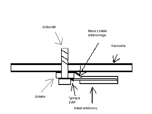

    Koledzy wracając do tematu głównego, mój znajomy znalazł gościa który ma w samochodzie antenkę do cb o długości około 275cm wykonaną z szpilek (śrub) stalowych. u podstawy metrowa m8 następnie m6 i m4. W śrubie m8 jest nawiercony utwór tak żeby weszła śruba cieńsza i jest to zaspawane, i tak w następnym segmencie. SWr tej anteny to 1.3. Zalety brak cewki, szybka konstrukcja, niski koszt, dobre parametry jak na entene mobilową. pancerna konstrukcja ;) dobra pewnie by też była pewnie na bazę. Znalazłem także anteny rdzeniowe tzn drut, pręt miedziany lub inny np. mosiądz jest zalany w włóknie szklanym, także 1/4f i brak cewki, antena dobrze sie stroi ;) poniżej zamieszczam rysunek poglądowy który zrobił konstruktor anteny mobilowej z prętów[/b]
    • Jak zbudować antenę CB 1/4 fali z pręta Cu i włókna szklanego? monta_808.jpg (15.54 KB) Musisz być zalogowany, aby pobrać ten załącznik.

    1. Zdejmij punkty z tego zdjęcia.
    2. Stal nie jest zbyt dobrym przewodnikiem i tym samym nie najlepszym materiałem na antenę. Musi to wyglądać na samochodzie ochydnie.
  • #17 3800700
    Sorry ale to jest akurat moja antena :D i ona nie jest zrobiona z e szpilek tylko z prętów z kwasiaka.
    zaczyna się od pręta 4mm potem 2,5 a na końcu 1,2mm. a ta szpilka która wystaje z karoserii to do montowania podobnych wynalazków.
    http://www.cb-radio.pl/phpBB/viewtopic.php?t=2224&postdays=0&postorder=asc&start=30
    oczywiście nie wygląda to ładnie ale z tym ciężko się jeździ i dlatego to nie musi wyglądać :D
    aaaa i SWR 1,0-1,2

    Warto oczywiście łączenie kabla koncentr do linek wykonać na jakimś materiale izolacyjnym aby sam kabel nie był rozciągany (np. 4-zaciskowa kostka połączeniowa z takiej wiekszej puszki instalacyjnej).
    Nie zaszkodzi oczywiście całość zabezpieczyć przed wilgocią.
    Ew. strojenie jej robimy poprzez zmianę długości linek.

    A w jaki sposób zewrzeć dla wyładowań elektrostatycznych antenę 1/4 fali - chodzi mi o jak najprostsze rozwiązanie nie psujące np SWR = 1,1 - czyli parametrów dotychczas prawidłowych? Czy wystarczy rezystor 10k pomiędzy promiennik a przeciwwagę? A jeżeli tak to jak dobrać moc rezystora?
    Piotom0

    :arrow: PIOTOM0 - moc tego rezystora nie jest aż taka ważna ale ze względu na trwałość od wilgoci daj jakieś z 1W
    Przynajmniej takie jest moje zdanie o tym.
    Dla ładunków gromadzących się na promienniku wystarczy juz oporność rzędu setek kOhm.
    CB radia mają taki opornik na pokładzie.

    sq6ade napisał:
    Dziękuje za odpowiedź - sprawdzę czy moje też ma:)
    Czy ewentualne dołożenie takiego opornika może odbywać się przez wpięcie go w postaci złącza w trójnik na wyjściu radia?
    Piotom0
