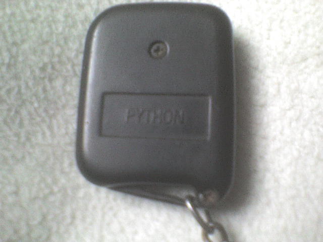

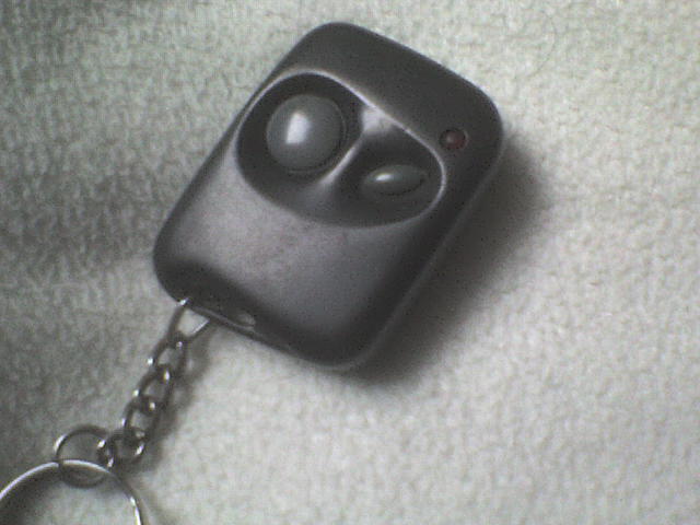

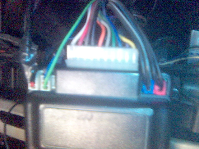

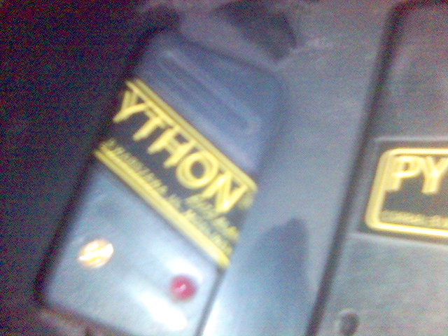

    Posiadam alarm Python aczkolwiek nie wiem jaki to jest model alarmu...
    zalaczam zdjecia... nie moglem nigdzie znalesc na forum takiego aralmu..
    z gory przepraszam za slaba jakosc ale jesli ktos wie jaki to model to prosze o pomoc
    Identyfikacja modelu alarmu Python na podstawie zdjęć
    #2 3418380
    jg11
    Posty: 319
    Pomógł: 45
    Ocena: 49
    Jest to Python SP3000Model 672. Pozdrawiam.

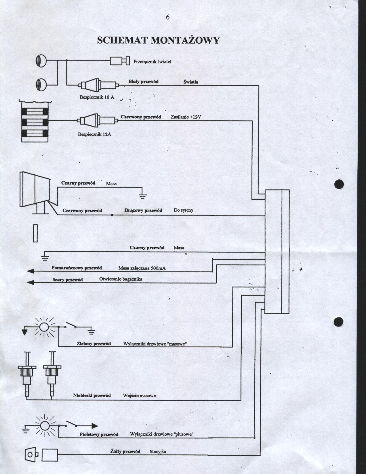

    ma ktos moze schemat i instrukcje tego alarmu ??
    bo nigdzie nie moge o nim znalesc zadnych informacji... :/
    ..dodam ze jest w nim 8 przalaczanych zworek i dwa dwuprzyciskowe piloty...

    Mam instrukcję montażu ,programowania.regulacji,użytkowania i schemat tego alarmu. Wkrótce je opublikuję na forum. Pozdrawiam.
    #5 3423398
    jg11
    Posty: 319
    Pomógł: 45
    Ocena: 49
    W załączeniu instrukcja autoalarmu PythonSP3000(model 6672) . Jest w jedenastu częściach, ponieważ musiałem ją skanować. Pozdrawiam.

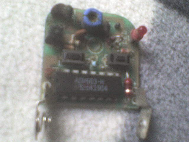

    Ja mam taki problem. Przestał mi działać pilot. Alarm prawdopodobnie taki sam. Załączam zdjęcia pilota. Problem w tym, że nie moge znalezc centralki, ani tego guziczka, co trzeba wcisnąć, żeby zaprogramować pilot. To możliwe, ze nie ma tej centralki? Bo u mnie z 10 przewodów wychodzi z syreny. Może tam jest wszystko wbudowane??
  • #9 6408333
    markomp
    Posty: 245
    Pomógł: 40
    Ocena: 22
    To masz kompakt, jeśli to Python to model SP2000, ale też było parę wersji.
    Zobacz czy jest klapka, a pod nią switch'e i przycisk do programowania.
  • #10 6420024
    perfectsound
    Posty: 26
    W syrenie jest takie niebieskie pokrętło jak w pilocie i zworka obok (takie 2 druciki wystają jak w komputerze, ale nie ma założonej zworki)
  • #11 6422427
    Zmacio
    Posty: 649
    Pomógł: 95
    Ocena: 114
    To Twoje "pokrętło" to trymer. Jeśli kręciłeś tym w pilocie lub centralce alarmowej, to już masz po imprezie. Pilota w tym alarmie wpisuje się w następujący sposób. Podłączyć zasilanie do centrali, a następnie nacisnąć większy przycisk w pilocie. Alarm powinien potwierdzić przyjęcie pilota szczeknięciem. Jeśli tego nie robi, to prawdopodobnie jest odstrojony pilot. Usterki tych pilotów to m.in. popękane trymery. Możesz spróbować odpiąć zasilanie od alarmu i następnie je podłączyć, po czym z b. bliskiej odległości naciskając na przycisk pilota kręcić trymerem. Jeśli alarm zareaguje, to pilocik jest do remontu (poprawa lutów, wymiana trymera, strojenie). Po remoncie pilot zyskuje drugie życie.
