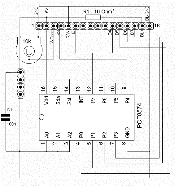

    co myślicie o tym projekcie???
    pomysł słuszny ale się coś to sypie niestabilne

    • LCD I2C z ATmega8515 - niestabilność projektu, jak poprawić? i2c_lcd.gif (33.37 KB) Musisz być zalogowany, aby pobrać ten załącznik.
    ?? Co masz na myśli ??
    Po za tym jeżeli brakuje pinów w uP to lepiej podłączyć inne urządzenie pod I2C a LCD bezpośrednio do portu uP?

    Codzi o to czy ktoś praktycznie nie zetknął się z czymś takim
    może ktoś ma lepsze rozwiązanie lcd na i2c
    może ja coś źle robie że to takie niestabilne???

    witam
    po pierwsze podłącz p4-p7 pod d4-d7
    a rs, rw i e pod p0-p2
    nie będziesz wtedy miał problemów z sterowaniem 4 bitowym
    po drugie (i ważniejsze) daj rezystory podciągające do Vdd pod wyjścia PCF'a
    i ruszy bez problemu (mam to zrobione na PIC'u)

    witam napisałem coś takiego:
    $regfile = "m8def.dat"
    $lib "Lcd_i2c.lib"
    $crystal = 8000000
    Config Scl = Portb.0
    Config Sda = Portb.1
    I2cinit
    Const Pcf8574_lcd = 66
    Dim _lcd_e As Byte
    _lcd_e = 128
    Waitms 200
    Config Lcd = 16 * 2
    Do
       Cls
       Locate 1 , 5
       Lcd "halo"
       Wait 2
       Lowerline
       Lcd "- \ | / _"
       Wait 5
    Loop
    End
    LCD podłączyłem następująco zgodnie z opisem z biblioteki:
    ;P0 - D4
    ;P1 - D5
    ;P2 - D6
    ;P3 - D7
    ;P4 - RS
    ;P5 - RW (do masy)
    ;P6 - E2 (EN)
    ;P7 - E1
    no i nic się nie dzieje :/
    wie ktoś jak temu zaradzić ???? proszę o pomoc :)
