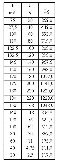

  • #12 3426375
    revolt
    Poziom 34  
    Posty: 3587
    Pomógł: 159
    Ocena: 186
    Pięknie ładnie tylko żarówki żarnikowe mają rezystanję nieliniową zależną od prądu przez nią płynącą i miernikiem tu nic nie zrobi się.
    Zmierzyć omomierzem możecie żarówkę niezasilaną. Na dowód tabelka rezystancji 40W żarówki.

  • #13 3426472
    Arnold_S.
    Posty: 883
    Pomógł: 49
    Ocena: 86
    Czy tylko ja nie rozumiem tematu(a jestem trzeźwy)? :wink:
    PO CO zastępować żarówkę rezystorem?
    Z resztą, powodzenia w szukaniu rezystora o mocy 55W.
    Jego rezystancja musi wynosić 2,6Ω(dla 12V, i mocy 55W), albo 3,7Ω(moc 55W, przy poprawnym napięciu w instalacji 14,4V).
    Podczas prowadzenia doświadczeń, przy takich mocach, często postępuje się odwrotnie - zastępuje się rezystory żarówkami. :D
