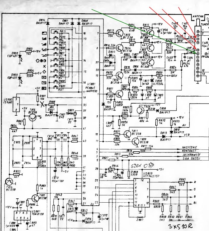

    Mam TV biazet TC460 z 93r stał pare lat na strychu a teraz chciałem go postawić w pokoju u córki i nie gada. Problem jest następujący po załączeniu tv nie pamięta stacji które były ustawione .Przed odstawieniem go miał małą usterkę , podczas wyłączenia z sieci odstrajał się .Teraz jak go pruboje nastroić to szuka stacji ale nic nie może znaleźć . Poczytałem troche na forum , trche mi pomogło jedynie w sprawdzeniu pewnych parametrów tzn. napięcia na tranzystorach są podobne jak podane na schemacie na końcówce 3,4i6 głowicy napięcie przełącznia pasma , występuje w zakresie 1,1-12V a napięcie przestrajania na 7 jest od 0,~ do 30V. Typ głowicy MTX4-OIRT-VS . Prosze o fachową poradę , czyżby głowica do wymiany a jeżeli tak to jaki zamiennik bo z oryginałem może być problem . Z góry dziękuję za zainteresowanie oraz odpowiedzi na mój problem. Dołączam kawałek schematu dla zobrazowania co było sprawdzone.

    Jeżeli napięcia na n.3,4,6 głowicy podczas szukanie zmieniają się ,że raz na 3,potem na 4 a następnie na 6 głowicy pojawia się 12V i na 7 głowicy zmienia się od 0-30V tzn.,że strojenie,zmiana pasm jest prawidłowa.Jeszcze na n. 2 głowicy musi być cały czas 12V i na n.1 jest ARW i napięcie ok.8-10V Czy na ekranie masz" kaszę" . Pomierz napięcia na TDA 2541 Potem podam ci dalej.

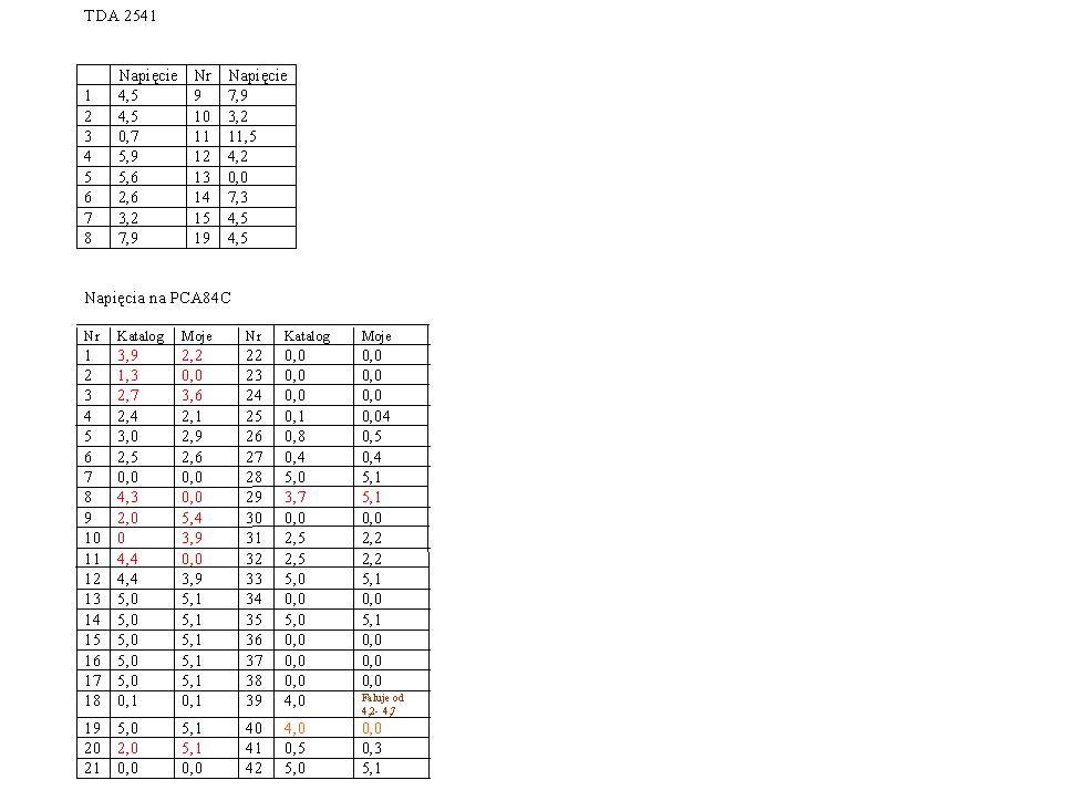

    Pomierzyłem napięcia są w tabeli poniżej . Po zdjęciu ekranu z TDA2541 i uruchomieniu telewizorni pojawiłysie programy .Odsunąłem troszke L404 bo chyba ona przywierała do masy i wszystko chodzi poza programowaniem .
    Objawy :po wyszukaniu programu i zapisaniu np na poz 6 nie moge zmienić na inny kanał pokazuje na ekranie CLARED a ten zapisany program przypisuje do "1" i nic sie nie da zrobić nacisne 2 pokazuje 2CLARED i powraca do 1 . Nie pomaga wyłączanie pilotem dopiero po odłączeniu napięcia powraca do ustawień które były zapisane 14 lat temu tak jak by resetowało układ .Z taką wadą może chodzić ale skoro mam go rozebranego to po co dwa razy robić . Siedze i analizuje elementy wkoło procka , jak wpadniesz na jakiś pomysł to pisz . To co jest na czerwono w tabeli to poznaczyłem największe różnice w napięciach

    Programujesz go następująco-po znalezieniu programu naciskasz Store-pokazuje się czerwone STORE- z kreską .Tam wpisujesz nr. programu bezpośrednio z pilota lub P+P-na jakim ma być i naciskasz jeszcze raz STORE i pokaże ci się już zielone STORE z numerem kanału i masz zapamiętane.Jak 2 pisze Cleared to po znalezieniu programu Store następnie nr. programu 2 i Store i już na tej 2 będzie program.
