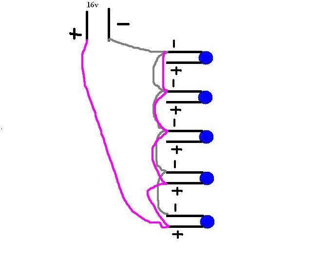

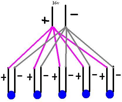

    Jak je lepiej podłączyć ? Rysunek "diody" czy "diody2"??

    Połączenie równoległe nie zwiększa napięcia a moć diod a ponieważ one nie są wszystkie o identycznych parametrach jedna drugą by obciążałą. Łączysz je nie tak jak narysowałeś na PW tylko ..początek +-+-+-+- koniec . Ten - to jest na diodzie kreseczka a na symbolu diody czubek trójkąta z kreseczką i jak je połączysz szeregowo to tą kreseczką do plusa zasilania.Oba pokazują to samo. Zrób tak od prawej patrząć: Minus pierwszej to początek. Plus pierwszej łączysz z minusem drugiej,plus drugiej z minusem trzeciej itd Teraz daj zdjęcie jak powinno być połączone czy zrozumiałeś.

    Czyli rysunek "diody2.jpg"??

    Tak rysunek 2 i łączysz od prawej diodi ci podałem jak plus pierwszej prawej z minusem drugiej z prawej a plus drugiej prawej z minusem trzeciej prawej itd Łącz plusy i minusy sąsiadujących ze sobą diod.

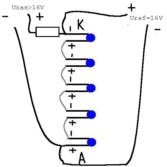

    Diody Zenera dla podniesienia napięcia łączymy w szereg, diody ustawiamy w kierunku zaporowym, czyli katodę diody (-) do plusa, anodę do minusa zasilania (oczywiście jakiś opornik w szereg).
    Jak podłączyć 5 diod 3,2V do zasilania 16V? Szeregowo czy równolegle?
    Żeby układ działał, napięcie zasilające musi być wyższe od napięcia diody czy diod Zenera (zależnie od przewidywanych zmian źródła) np 24V.
    Katoda diody ("minus") przeważnie oznaczana jest kropką, czy kreską.

    rysunek diody2 to jest zwarcie;d;d

    Musisz je połączyć tak jak na zdjęciu dodanym przez "marek_Łódź" te wcześniejsze schematy sa złe.
    Ma być połączone szeregowo, a więc będzie 3,2V x 5 = 16V
    A że diody są elementem jednobiegunowym i nie będą świecić przy odwrotnym podłączeniu musisz połączyć "+" z "-" i tak wkółko do końca :)
    ma być coś takiego: "-" --> "+"
    No i do pierwszej diody do nóżki "+" lutujesz kabej zasilający dodatni, a do ostatniej diody do nóżki "-" kabel zasilający ujemny <masa>

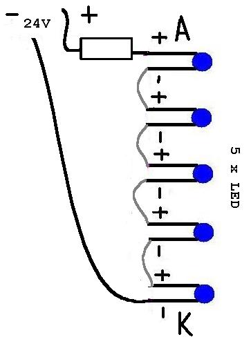

    To mają być LEDy czy diody Zenera? Jeśli LEDY, to anoda do plusa (jak na rysunku poniżej).
    Zasilanie musi być trochę wyższe od sumy spadków napięć na diodach, opornik trzeba dobrać zależnie od spadku na diodach i napięcia zasilania. Opornik jest konieczny.
    I=Ur/R Ur=Uzas-5*Ud
    I prąd
    Ur napięcie na oporniku
    Ud napięcie diody
  • #15 3432795
