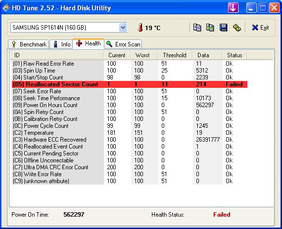

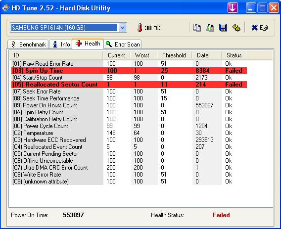

    Testowałem dysk programem HDD Tune 2.52 wyżej wymieniony dysk i pojawiają się błędy (zaznaczone na czerwono na obrazku). w związku z tym mam pytanie co to za błędy ,czym są spowodowane i jak to naprawić?? Z góry dziękuje za odpowiedzi.
    Oto obrazek:
    Samsung SP1614N 160GB błędy na dysku i zły SMART.

    Jeżeli masz gwarancje na dysk, to nie naprawiac, tylko reklamowac. Masz?

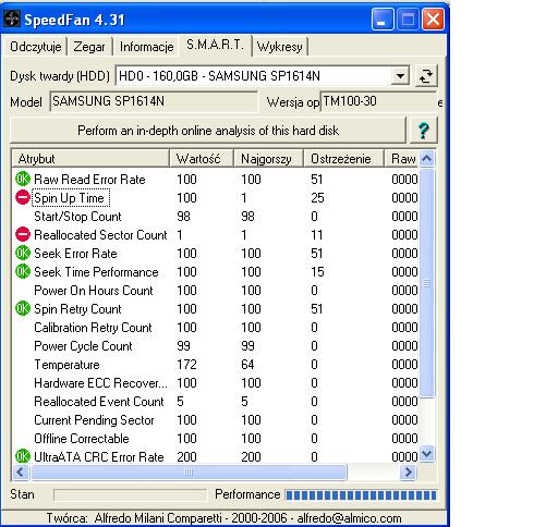

    Tu jest zdjęcie tego programu co pan podał ( test S.M.A.R.T )
    A i o co chodzi z tym Burn-In

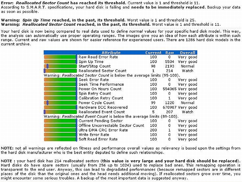

    Procedura Burn-in to takie Self test dla dysku Samsunga.
    A z tym SpeedFanem to pozostało jeszcze zrobić, zaznaczyć
    Perform an in-depth online analysis of this hard disk
    Program połaczy sie z internetem i dosstajemy analize naszego SMARTa.

    Analiza S.M.A.R.T.A
    Jak zrobić ten test Burn-in jaki program do tego służy?

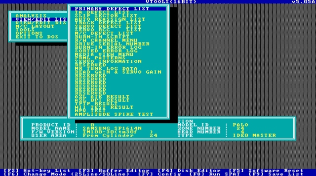

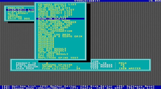

    Znalazłem inną procedurę, chyba prostszą.
    Nadpisać tablicę A-list i reinicjalizować SMART-a.
    ciekawe jak to się przekłada na program VTools.
    Program 16 bitowy tutaj: Download : VTools V16bit v.5.05A.EXE
    , 32 bitowy był podawany już link na forum

    16 bitową to odpalam z pen-driva, dysk najlepiej w kanale master primary, potem F7.
    Naturalnie 1 czynnosc to archiwizacja wszystkich modułow.

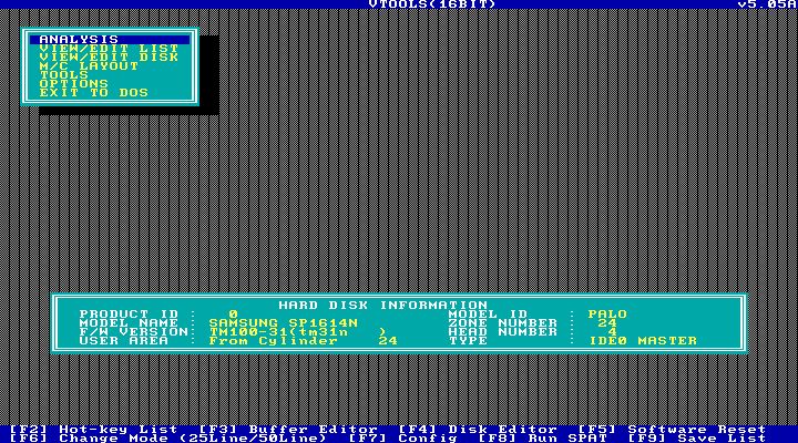

    Ale duzo napisałeś, ważne są wszystkie kroki.
    1. bootuję do DOS-a ( pen-drive, dyskietka, cd-rom, jazz, usb, flash, DOM, HDD,)
    2. uruchamiam vtoola 16 bit.
    3. w linii statusowej powinien ukazac sie identyfikator ID dysku, jeśli go nie ma to klawiszem F7 wchodzimy w zakladkę Option i tam wybieramy master, ide0.
    4. w polu statusowym powinny byc parametry jak na tym zrzucie.
    5. jeśli ten status się nie pokaże to mamy mały problem.
    Pokaż proszę twój zrzut ekranu powitalnego, bez niego dalej nie pójdziemy..

    Wszystko sie pokazuje tak jak na tym zdjęciu a co dalej

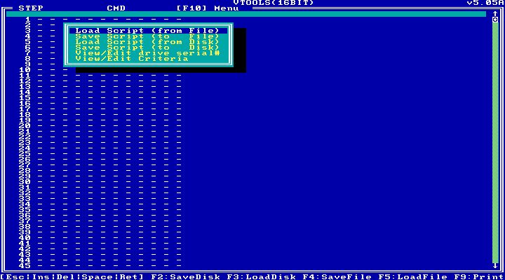

  • #19 3441865
    _silver_
    Posty: 349
    Pomógł: 16
    Ocena: 2
    o to Screen
