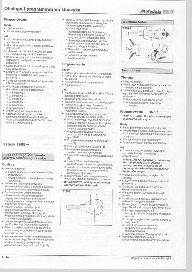

    Czy i ewentualnie jak idzie wkodować pilota w kluczyku w galxy jest on na podczerwień no i niestety nie działa.

    masz tu powinno pasować
    • Ford Galaxy 1996 – jak zakodować pilota na podczerwień w kluczyku, nie działa galaxy.jpg (196.41 KB) Musisz być zalogowany, aby pobrać ten załącznik.

    Dzięki trawik jutro sprawdzę i jak tylko będe wiedział czy działa dam ci znać.
