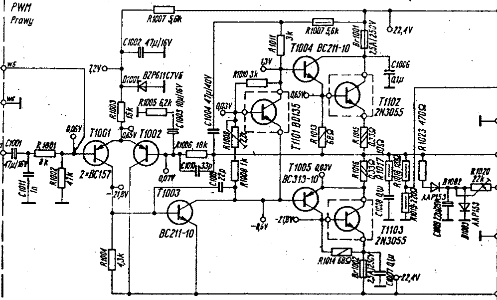

    Witam. Tematów podobnych jest już kilka ale żaden nie pasuje dokładnie do mojego. Jak w temacie, lewy kanał gra bardzo dobrze, prawy gra trochę ciszej no i charczy. Jak podłączyłem gitare to nawet troche jak fuzz czy tam coś innego ;-)
    To będzie moja pierwsza praca serwisowa więc proszę o wskazówki. Ja osobiście podejrzewam coś w przedwzmacniaczu ale na "oko" wszystko wydaje się być ok, nic spalonego.
    Wcześniej działało niemal dobrze, ale któryś z kanałów [chyba też ten prawy] czasem jakby nie stykał i trzeba było go podgłośnić i przyciszyć to się "odblokował" i grał w miarę poprawnie. Potencjometry ok. Ostatnio pożyczyłem jedną kolumnę do innego wzmanniacza i po powrocie zauważyłem właśnie główny problem, czyli charczenie.
    Chętnie udzielę innych informacji, z góry dzięki za wszelką pomoc.

    Witam ponownie. Wtedy pomogła mała żonglerka bezpieczników w końcówkach, ale niestety problem po wielu miesiącach powrócił.
    Nowe objawy i obserwacje:
    - lewy kanał ogólnie gra dobrze, a prawy buczał, trzeszczał i niemal nie grał (jak dam vol na 100% to pomiędzy trzaskami słychać zalążki muzyki)
    - wtyki wszystkie posprawdzałem z grubsza, raczej na pewno żaden nie jest uszkodzony
    - gniazda bezpieczników w końcówkach są raczej dobre, tzn z poprzedzającymi i następującymi elementami jest ciągłość obwodu
    - teraz bawiłem się tak: powyciągałem wszystkie 4 bezpieczniki i "dobry" kanał gra trochę ciszej no i przy basach trzeszczy a "zły" kanał ledwo sam szumi a po mocnym podgłośnieniu - trzaski zamiast basów
    - po włożeniu bezpieczników do "dobrego" kanał gra ok, natomiast gdy do złego kanału (prawego) włączę bezpiecznik z lewej strony (zabawa z prawym nic nie zmienia) to od razu jedno wielkie buczenie kanału
    - [na koniec najciekawszy!]
    gdy wyłączam radmora, to na czas paru sekund "zły" kanał gra na 4kę z minusem, czyli w miarę dobrze czysto głośno jedynie przy basach harczy
    (radmor lata temu był w serwisie i nie wiem czy wszystkie radmory mają takie dłuższe wyłączanie przez kondensatory)
    Nie wiem o czym świadczy ten ostatni symptom, może jedynie tyle, że końcówka jak chce to potrafi dobrze zagrać.
    Często polecacie zamianę płytek żeby się upewnić, że to końcówka mocy uszkodzona. Ja nie do końca wiem jak to zrobić więc jak znowu ktoś mnie odeśle do tej porady to proszę o małe wyjaśnienie jak.
    Będę ogromnie wdzięczny za każdą pomoc!

    Ktoś może powie, że mam obsesje na punkcie prądu spoczynkowego, ale niech Kolega sprawdzi PR-kę R1009(czy nie ma przerwy na suwaku) i niech Kolega zmierzy napięcie na R1015 lub R1016, powinno być 10 do 15 mV.

    Tranzystor T1004 miał poluzowane dwa luty, poprawiłem je, jest ciągłość obwodu teraz. Aktualnie już gra dużo lepiej, słychać muzykę ale dopiero na połowie mocy, poza tym równie głośno a może nawet bardziej - buczy.
    Mam bardzo cienki miernik, ale pomierzyłem tranzystor podczas pracy:
    Kolektor: 35V [powinno być 22,4V]
    Baza: 4,85V [1,3V]
    Emiter: 4,26V [0,65V]
    Ale jak mówię, warunku pomiaru nie były najlepsze.
    Ciąg dalszy zmagań:
    Pokręciłem potencjometrem z prawej strony i wyelimowałem buczenie, choć dalej jest bardzo cicho (ale w miarę czysto - tylko do ok 3/4 mocy, potem znowu buczenie trzaski).
    Aktualnie prawy potencjometr wskazuje godzinę 9 a lewy - 12.

    jackpop napisał:
    w zapytanym węźle (chodź nie mam wszystkich rezystorów w tym miejscu - jest 3,15V
    O co chodzi w tym zdaniu w nawiasie?!
    Występuje o wiele za duże napięcie stałe na wyjściu - powinno być blisko 0 maks 0,1V odchyłki, a jest właśnie to 3,15V.
    Sprawdzić napięcia wokół pary różnicowej T1001, T1002, na diodzie D1001, na schemacie są oznaczone punkty pomiarowe z podanymi napięciami

    bogunio napisał:
    No po pierwsze zapomniałem domknąć nawias, przed myślnikiem.
    Po drugie: chodzi mi o to, że w tym miejscu na płytce powinny być (pewnie w innych seriach były) 4 rezystory a są tylko dwa, te takie dziwne, z drutem na zewnątrz (nie wiem, czy to cewka czy to co). Tak czy siak nigdy tam nic nie było i działało. Niepotrzebne zamieszanie zrobiłem.
    Mój miernik naprawdę jest rypnięty, ale myli się proporcjonalnie. Na obu kanałach zamiast 22V jest 35V, a skoro drugi gra dobrze, więc 35V jest "poprawne". Faktycznie, błąd jest przy tamtych rezystorach. Na dobrym kanale pokazuje mi ponad 70mV a na złym ponad 3V, czyli pewnie jest rzeczywiście 2V z dużym hakiem.
    Diody D1001 też nigdy nie miałem (na obu płytkach). Jednak mierząc na pobliskim rezystorze (powinno być 7,2V, ale brakuje zenerki więc niekoniecznie) na dobrym układzie jest 12,83V, a na złym dokładnie wolt więcej: 13,83V.
    Na emiterach parki T1001, T1002 zamiast 0,65V jest 0,74V na dobrym i 2,86V na złym (jak widać, ewidentna usterka).
    Podobne krzaki są na kolektorach i na bazach tych tranzystorków. Analogicznie do dobrego układu, gdzie na rezystorze R1004 jest 35V i 36V [na schemacie jest 21,8V i 22,4V, wszystko ujemne], to obierając to za wzorzec na złym układzie jest 36V i kilka małych woltów [jeden BC157 jakby źle działał]. Na bazach w tym układzie zamiast schematowych 60 i 70 mV, czy około 100 mV na dobrym kanale, jest nawet powyżej 2V!
    Nie pamiętam ze szkoły zbyt dobrze zasady działania układu różnicowego ale tutaj chyba coś nie gra... Mam jednak zbyt słaby miernik żeby posprawdzać gdzie w układzie coś miesza [zbyt małe wartości napięć].
    Proszę o poradę, co tam mogło wysiąść. Na niczym nie ma zwarcia, zaraz zacznę się bawić w wylutowywanie i sprawdzanie rezystorów.

    No to Ci został jeszcze T1003. Róznica między bazą a emiterem powinna być około 0,7V. Jeżeli jest więcej tranzystor uszkodzony.
  • #19 5906394
    jackpop
    Posty: 189
    Ocena: 4
    Sam nie mogę uwierzyć, ale pokazuje mi tam 40V. Na dobrym jest 600mV.
    Więc do elektronika po BC211-10, ma się rozumieć? A jakieś zamienniki? Jakby nie było tych.
    https://www.elektroda.pl/rtvforum/topic386764.html tutaj wyczytałem, że mogą być BD135, w radmorach jest podobnie?
    Może od razu sypnąć groszem i kupić nowe elektrolity? Jakie to mają być, wszystkie takie same kupić? Mogę wymienić tylko w jednym kanale czy od razu drugie tyle samo do drugiego wziąć?
    Proszę o wskazówki, co jest do wymiany poza tranzystorem.
    Może być BD135, 137, 139, BF457, 458, 459, MJE340 itd. prawie każdy NPN o parametrach dopuszczalnych równych lub lepszych od BC211.

    Na początek to się naucz mierzyć (i kup nowy miernik)a potem coś wymieniaj. Jeśli poprawnie mierzysz (względem masy) to nie ma prawa nigdzie być 40V. Tranzystory sterujące wymień na BD139/140 tylko pamiętaj aby dobrze ich wyprowadzenia polutować! W sprzęcie tym samo od siebie nic nie padało (chyba że, ktoś coś kombinował) problemy były zawsze z stykiem bezpieczników w końcówkach mocy! I na to lepiej zwróć szczególną uwagę ja bym nawet pokusił się o wymianę styków i bezpieczników na nowe.

    Wylutowałem T1003 czyli nasz BC211-10 i jak się okazuje, jest zwarcie pomiędzy bazą a kolektorem. Mam nadzieje, że po wlutowaniu nowego wszystko wróci do normy.
    Mam takie bardzo lamerskie pytanie (ale skoro to dział dla początkujących to zaryzykuję):
    wylutowany tranzystor BC211 mogę zastąpić BD135 i jak się okazuje taki mam, nawet sprawny. Jednak jest on innego kształtu niż ten pierwszy, nie jest "kapelusikiem" tylko typowy, płaski tranzystor z dziurką. W tym "nowym" kolektor jest w środku a nie baza więc dwie nóżki mam tu na opak. Jak sobie poradzić z tym lamerskim problemem?
    Jakoś sobie poradziłem, wymieniłem tranzystor na ten z odzysku i gra bardzo dobrze, tak jak drugi kanał.
    Dzięki wszystkim za pomoc i pozdrawiam.
Problem dotyczył wzmacniacza Radmor 5102, w którym prawy kanał grał ciszej i charczał, szczególnie przy podłączeniu gitary. Wstępne podejrzenia wskazywały na usterkę w przedwzmacniaczu, jednak po zamianie płytek wzmacniacza miejscami okazało się, że problem przenosi się na lewy kanał, co potwierdziło uszkodzenie końcówki mocy. Zalecano sprawdzenie styków bezpieczników, przełączników MUTE i -20dB oraz pomiary napięć i prądów spoczynkowych na tranzystorach mocy i elementach różnicowych. W trakcie diagnozy wykryto uszkodzony tranzystor T1003 (BC211-10) z zwarciem między bazą a kolektorem. Po wymianie na zamiennik BD135 (z odpowiednim dopasowaniem nóżek) wzmacniacz zaczął działać prawidłowo. Dyskusja podkreśliła znaczenie dokładnych pomiarów napięć względem masy, wymiany elektrolitów w przedwzmacniaczu oraz zwrócenia uwagi na styki bezpieczników, które często powodują problemy w Radmorach. Wskazano także na konieczność sprawdzenia napięć na rezystorach R1009, R1015, R1016 oraz elementach pary różnicowej T1001, T1002 i diodzie D1001.
