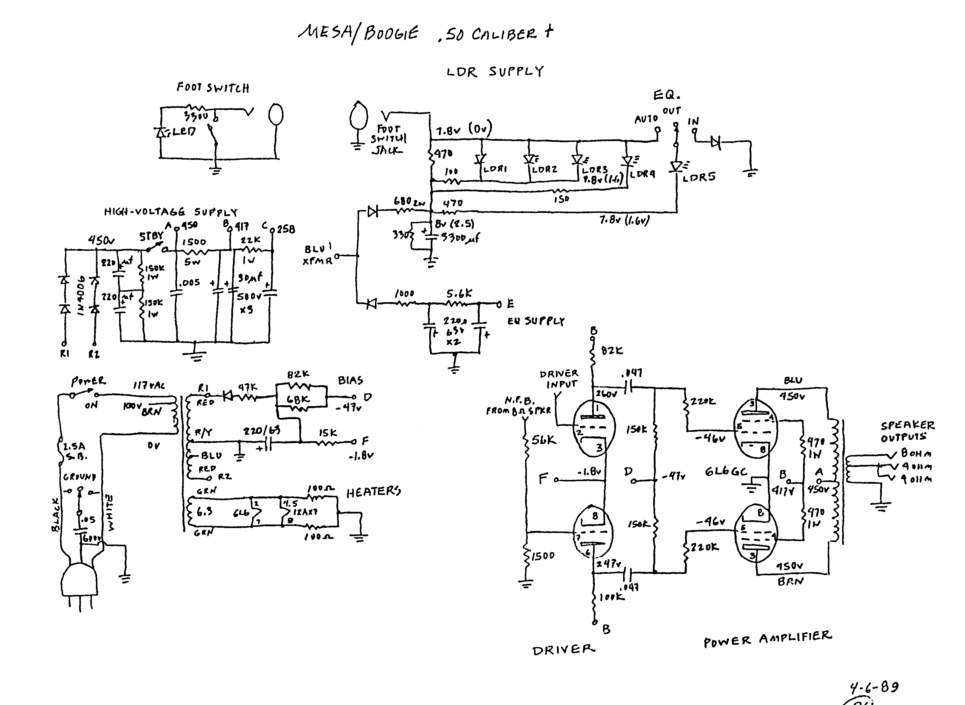

    Najpewniejszy byłby schemat, na nim może będą zaznaczone napięcia. Można też popatrzeć po kondensatorach w zasilaczu, ale to nie jest pewne bo kondensatory mogą być na wyższe napięcie. Jeśli masz kogoś z autotransformatorem to trzebaby zasilić ten wzmacniacz odpowiednim napięciem i pomierzyć te po stronie wtórnej. Potem pozostaje kwestia prądów uzwojeń, można dojść do tego po przekroju druta w uzwojeniu, ale to też będzie obarczone błędem.

    Właśnie znalazłem schemat ale nie wiem czy to ten. Mówiłeś że masz znajomego elektronika. Na pewno pomoże ci dobrać odpowiedni transformator. Jeszcze jedna sprawa. Czy ta końcówka nie jest przypadkiem w obudowie U1? Jeśli tak to będziesz miał problem ze znalezieniem odpowiedniego trafa o wysokości mniejszej niż 4,5cm. Daj znać czy to ten schemat. Pozdrawiam.

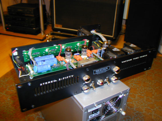

    1. Dziś odebrałem trafo. Zje**ne. Moge z niego sobie ugotowąc kwaśne. Gość, który miał przewinąć nie dał rady i oczywiście w tej chwili nawet na podstawie starego trafa nie idzie dobrac nowego.
    2. Dzieki za schemat ale to nie ten. Schemat do Mesy 2:50 znalazłem ale dowiedziałem sie że nie ma na nim potrzebnychg danych: napięć wchodzących i wychądzących czy coś w tym stylu...
    3. Zamieszczam foty mojego zamchola. Sa to pogladówki. Jesli trzeba bedzie zrobić zbliżenie jakiejś konkretniej cześci nie ma sprawy. Aha, nie robiłem foty trafa (które jest wymontowane). W razie potrzeby tez dorobie.
    Bardzo wam dziekuje za pomoc!!

    Ładny wzmacniacz. Niewiele więcej można stwierdzić na podstawie tych zdjęć, chyba że na samej płytce są gdzieś podane napięcia wyjściowe z transformatora zasilającego - tu zdjęcie byłoby wielce pomocne.
    W innym wypadku jedyne co Ci pozostaje, to znaleźć kogoś, kto ma taki sam wzmacniacz i zasila go przez trafo 230/110 - wtedy mozna zdjąć napięcia z oryginalnego transformatora i dobrać odpowiedni zamiennik.
    Niestety nie znam nikogo kto ma taki wzmacniacz.
