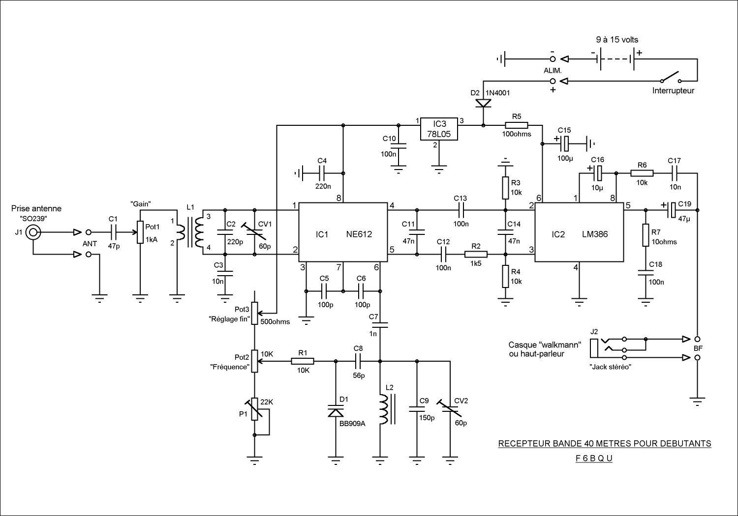

    Polecam prosty odbiornik opracowany przez francuskiego krótkofalowca na układzie NE612. Opis i płytkę drukowaną można znaleźć na stronie http://lpistor.chez-alice.fr/rxsimple.htm
    • Najprostszy odbiornik krótkofalowy na pasma 3.5 lub 14 MHz - jaki układ? rxsimple6.jpg (74.78 KB) Musisz być zalogowany, aby pobrać ten załącznik.
    • Najprostszy odbiornik krótkofalowy na pasma 3.5 lub 14 MHz - jaki układ? rxsimple5.jpg (93.55 KB) Musisz być zalogowany, aby pobrać ten załącznik.
    • Najprostszy odbiornik krótkofalowy na pasma 3.5 lub 14 MHz - jaki układ? rxsimple3.jpg (124.74 KB) Musisz być zalogowany, aby pobrać ten załącznik.

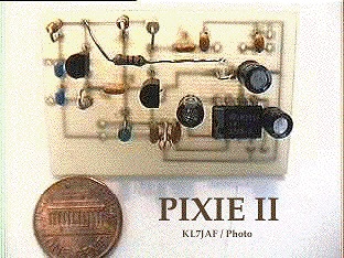

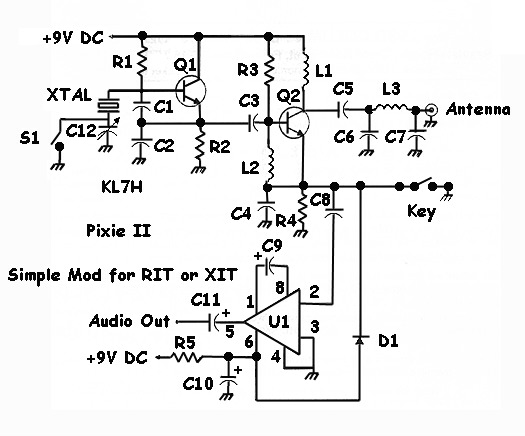

    Cześć .
    Ten też jest super prosty:
    http://www.al7fs.us/AL7FS2.html
    Przy budowie takich odbiorników pamiętaj o dobrej antenie. Dobra antena to 95% sukcesu.
